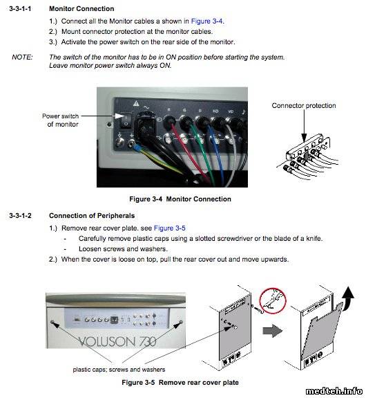

Учитывая, что монитор подключается аналоговым 5-канальным кабелем VGA-RCA(BNC), в режиме 800х600 на 60 Гц, отключение основного монитора не должно ни на что повлиять.
Если тащить на ремонт, то лучше с видеокабель оставить на мониторе. Пригодится. На другом конце у него D-sub VGA 15 pin.
Вот страница сервис-мануала по 730-му

- как раз не так. Подключается стандартным SVGA. Никаких тюльпанов не видно. Поменяно 16 электролитов, попылесосен. Все работает, но качество изображения уже проигрывает TFT монитору, подключенному на время ремонта.
