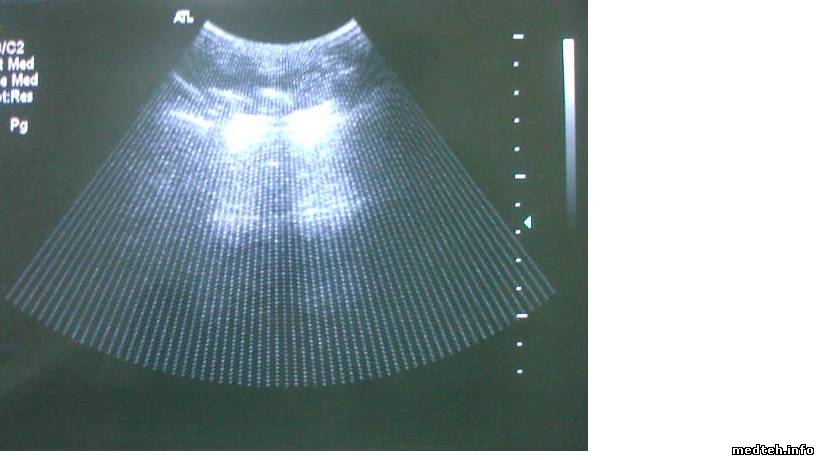

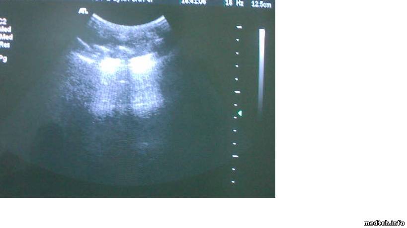

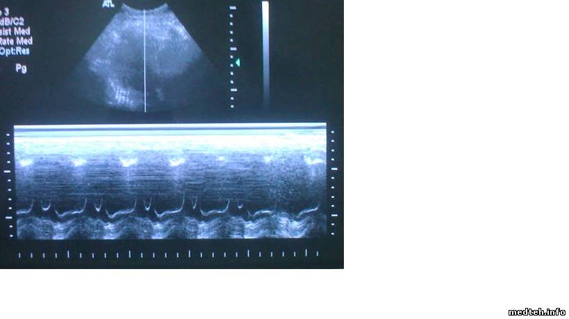

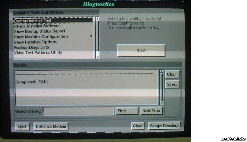

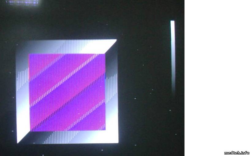

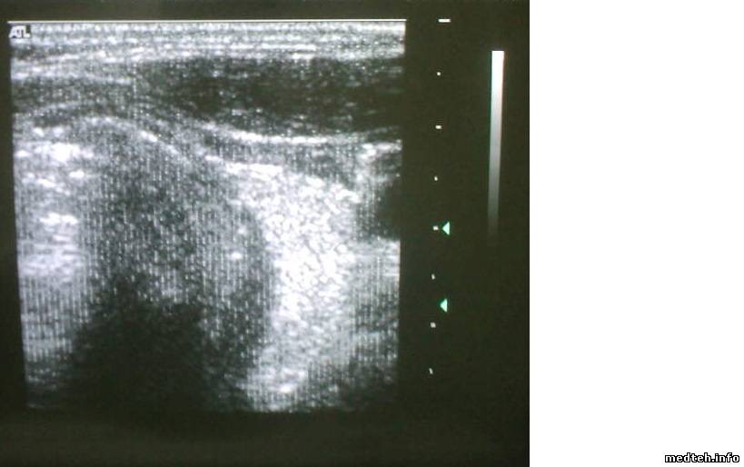

Достался мне после безуспешного ремонта: вышел из строя основной источник +5В, туда-сюда этот танк возили, вернули, питание я сделал, но проявилась новая неисправность - временами ультразвуковое изображение становится "полосатым" и теряет оттенки серого, иногда эти регулярные полосы (я их насчитал 64) становятся особенно выраженными (см. картинки).
В режиме B+M при этом М-эхограмма выглядит нормально, со всеми градациями серого, а В-изображение - плохо.
В режиме цветного допплера "полосатость" в допплеровском окне превращается в сильную цветовую зашумленность.
Тест системы говорит о неисправности (см.картинку): "Feature-Config.zErrConfig (0103-200011CE)".
Буду благодарен за любую наводку.

msssДата: Среда, 21.Мар.2012, 11:19 | Сообщение # 7
У вас сообщений: 244
ремонт узи .
киев
Делал такой аппарат, но ошибка была другая.
Похоже, ошибка в плате PCP-1 видеоадаптер, нужно смотреть видеорамять или контроль чётности.
SonoLifeДата: Среда, 21.Мар.2012, 12:31 | Сообщение # 8
У вас сообщений: 295
Согласен, очень похоже. Пока клиент ищет аналогичный аппарат, а я - разъемы для платы-удлиннителя :)

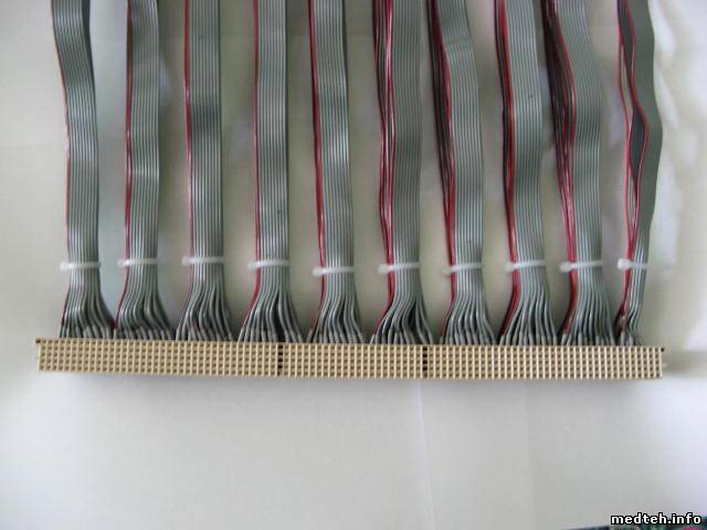

msssДата: Воскресенье, 14.Июл.2013, 23:49 | Сообщение # 15
ремонт узи .
киев

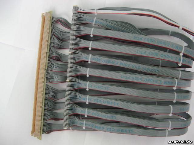

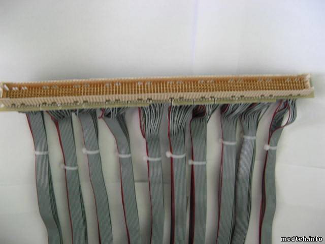

Попался снова такой аппарт , но с версией ПО 190.14 с кардио присетом,
пришлось допаять переходник , УДЛИНИТЕЛЬ , намучался с одной стороны
475 проводов и сдругой стороны 475 , просто завал , пришось паять почти
ненеделю переходник , ВОТ ЧТО РЕАЛЬНО ПОМОГАЕТ ПРИ РЕМОНТЕ HDI-5000...
rathomeДата: Среда, 17.Июл.2013, 14:48 | Сообщение # 16
У вас сообщений: 51
Мединженер
Винница
Мдаааа, думал я один люблю мучительно и долго. ...
Зачем такие мучения при наличии запчастей и сервисного пароля???
Один день простоя аппарата стоит дороже.

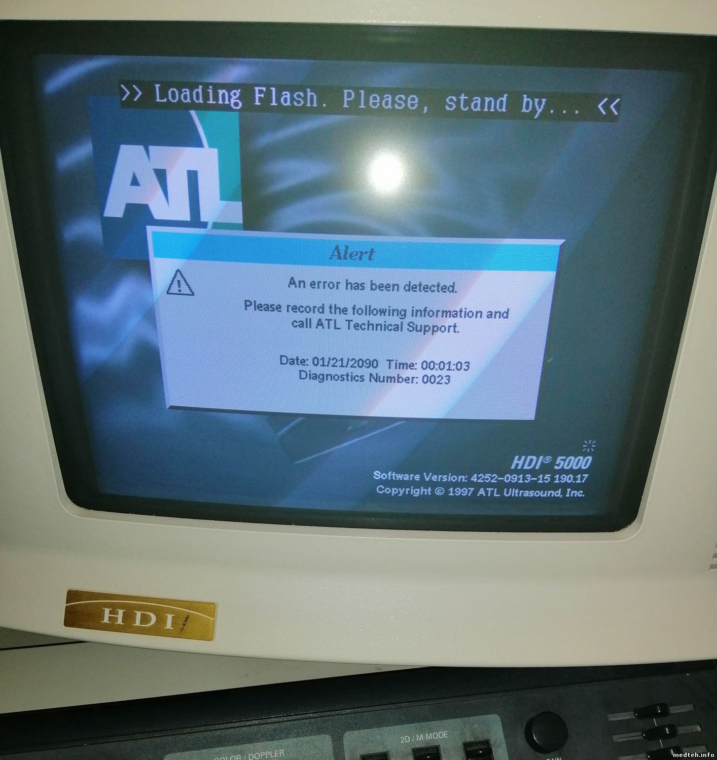

Пропадало напряжение и аппарат перезагрузился. Затем его выключили и включили но он не грузится экран включается появляются полосы затем пропадают и экран становится белым слышно что HDD начинает крутиться. Напряжения все вроде в норме (3.3 нет но я так понимаю и не должно быть). Что делать unknown ?

Доброго времени суток.
Есть два сканера:
- один classic (ATL) - с синей клавиатурой, без блока DVS;
- другой - новее, с ПК блоком DVS и уже Phillips.
На том что Phillips - утерян софт, подкидывал, думали проблема с DC-DC Vicor - поменяли их на новые, а также купили плату cpu (a6b с ключом, его так-же меняли), и плату psm (a3b) но изначальная проблема - серый экран - не исчезала.
Напряжение есть все, смог делать гибрид разных 210.85 софтов, прописывал ключ в econfig,machopts, но дальше ошибки 0009, которую пропустить не может - не доходил, и пишет (loading flash, please wait).
Версия софта 210, но именно родной с machopts и pegasus.st файлами утерян.
Другой - classic тоже есть 2 платы pcm,2 cpu, меняю между новыми и старыми, есть софт и бэкап магнитоптического 185 софта, но он не устанавливается.
Ругается на nvram или на volatible memory, хотя timekeeper менял и прописывал настройки через RS232, вообщем что дела
Нужно ли прописывать серийники плат в site/machcfg/econfig,
но там есть так-же hex ключи, которые я даже не знаю для чего, и когда я пропишу, то могут не совпадать.
Также есть софт 190, в котором прописан тот ключ, которые есть у меня, но серый экран, также комбинировал pegasus.st и уже была ошибка 0002, которую через superkey+0, superkey+fr rate, superkey+3d не пропустить.
И вылазит loading flash.
P.S. В CPU-платах ключи менял.

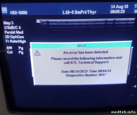

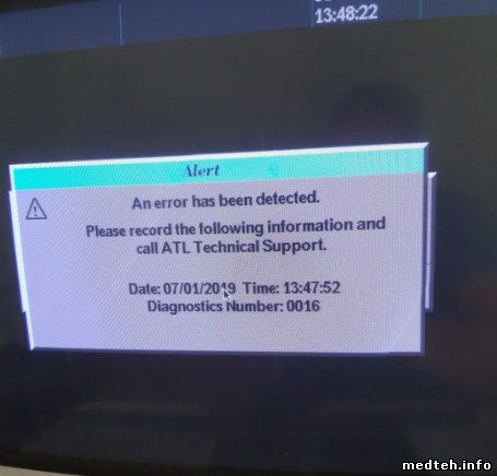

mazahakerДата: Среда, 14.Авг.2019, 10:11 | Сообщение # 34
нет
Подскажите, пожалуйста, есть аппарат HDI 5000, выдаёт очень часто ошибки, иногда сочетаниям клавиш можно убрать, иногда нет.

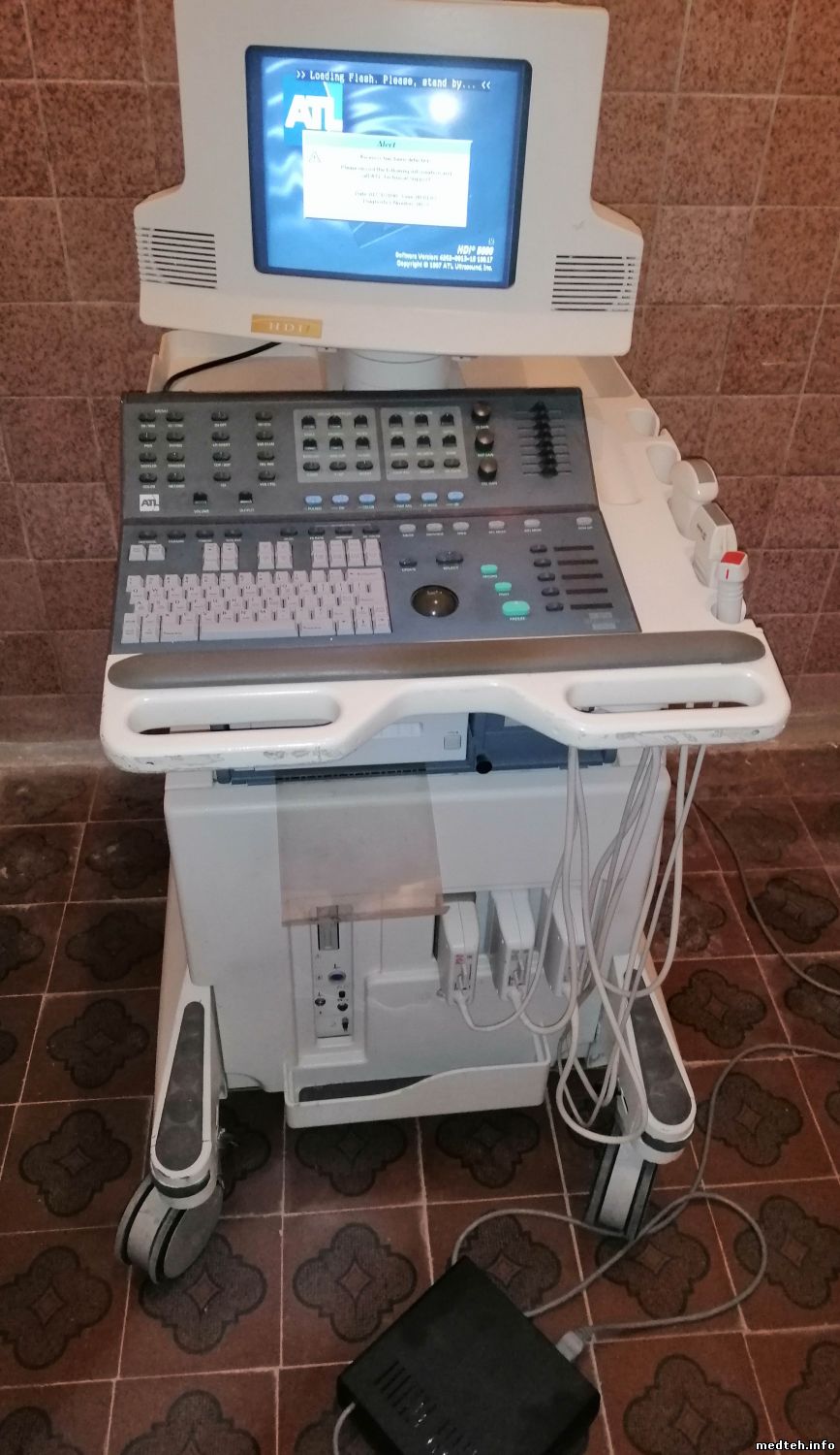

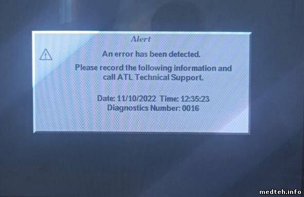

Имеется в наличии данный агрегат. Достался по случаю, предыстория неизвестна.
Не загружается, при запуске просто висит сообщение об ошибке - см. фото.
Версия софта 190.17
Судя по симптомам (могу ошибаться, никогда не занимался УЗИ) слетел загрузчик ПО, либо неисправен носитель.
Кто-нибудь возьмется за ремонт этого аппарата (Украина), либо проще его продать на запчасти?
Marko08Дата: Среда, 26.Фев.2020, 00:35 | Сообщение # 36
У вас сообщений: 77
service engineer
Kyiv
Могу дать инфу для раздумий об ошибке:
0023 mainVxworks.c NVRAM was corrupt. Either the battery or the device itself is bad.
This also can be caused by turning the power off from the back or pulling the plug.
Чтобы получить больше информации с аппарата, необходимо подсоединить комп к аппарату,
если не приходилось этого делать - будет тяжело.
Но если имеется желание, могу помочь,
и когда будет больше информации, можно принимать правильное решение.
В резерве замена батарейки на чипе, и возможно на этом ремонт успешно закончится...

Hitman777Дата: Четверг, 10.Ноя.2022, 21:52 | Сообщение # 39
Мед.техник
Узбекистан
Ташкент
Вопрос не по теме. (что Вы имеете ввиду, говоря, что "вопрос не по теме"? ... Поясните.)
УЗИ HDI 5000 СТ от Philips выдаёт ошибку "0016".
Есть у кого-нибудь коды ошибок, чтобы понимать где искать, или кто сталкивался с такой проблемой?
Заранее благодарен.
Фото прилагаю:
valentin17Дата: Пятница, 11.Ноя.2022, 01:19 | Сообщение # 40
У вас сообщений: 561
Чешская Республика
Прага
Problem Cause
There is a timing chip for the PCM on the PIM (Patient Interface Module) board, and if there is a problem with the PIM or the timing chip, this could be the cause of the continuous intermittent error code.
Problem Solution
Replace the PIM board.
