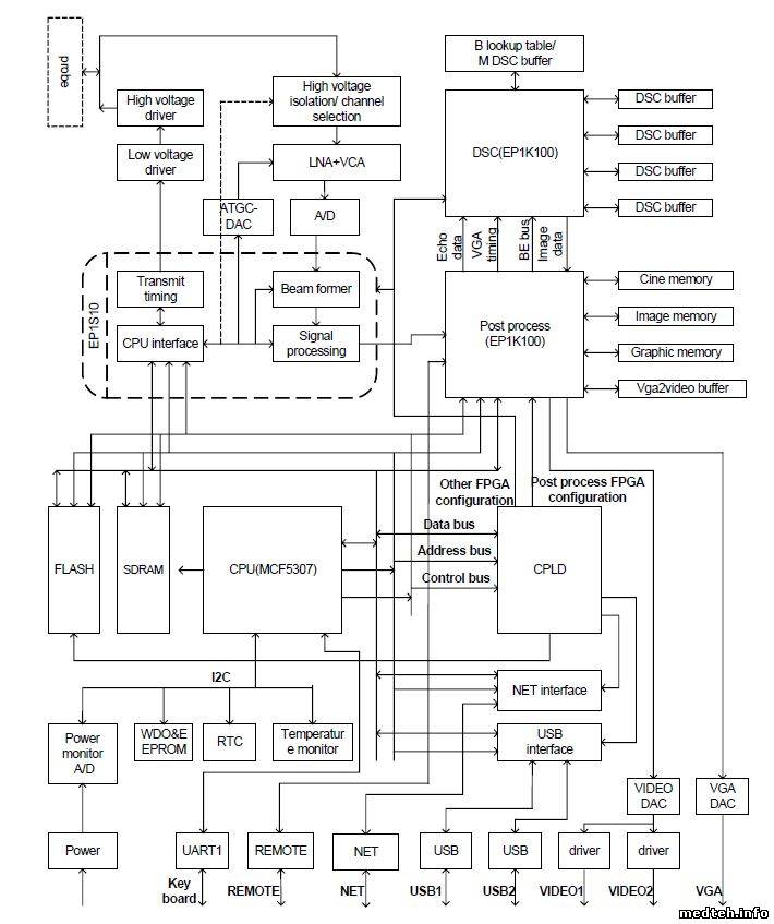

Он работает на мотороловском микроконтроллере MCF5307.
viktor506, если с блоком питания все в порядке, надо проследить цепи сброса контроллера и ПЛИС (если они задействованы, и если на них присутствует конденсатор, может он не успевает разрядиться за 1 минуту - разрядный резистор оборвался, к примеру, или защитный диод), завершается ли процесс конфигурирования ПЛИС.

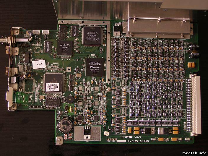

Плата DP-6600 похожа на эту?
viktor506Дата: Вторник, 13.Сен.2011, 11:05 | Сообщение # 10
УЗД
Всё точно плата аналогичная.
По блоку питания вопросов нет. Выходные напряжения все есть на соединительной плате в соответствии с сервисным мануалом.
Можно ли уточнить на картинке какой конденсатор (или разрядный резистор, или защитный диод) ?
SonoLifeДата: Вторник, 13.Сен.2011, 14:45 | Сообщение # 11
У вас сообщений: 295

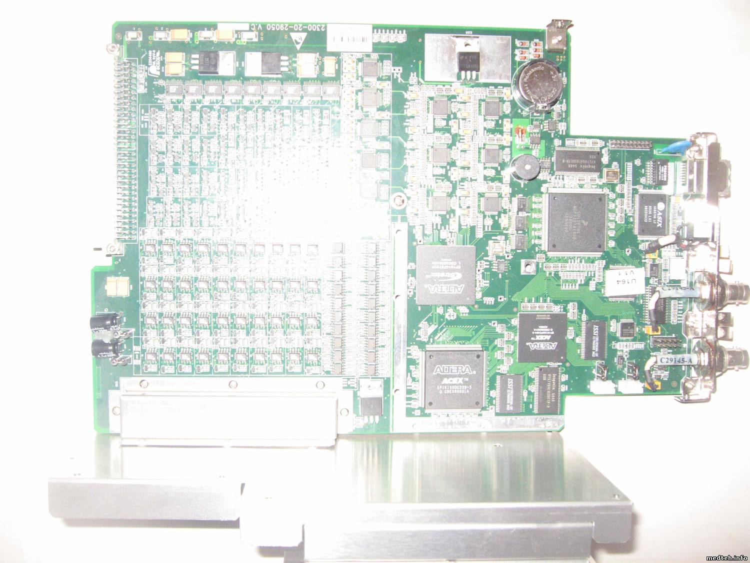

Эта плата, вообще-то, от DP-3300 - предыдущая модель, как я понимаю. И этой фотографии лет шесть, правда она у меня в лучшем качестве, попробую (и Вам советую) просмотреть и проанализировать с помощью структурных схем из любезно выложенного в хранилище мануала. Если еще не имеете доступа - просите в личном сообщении. И посмотрите пока, где на плате остается какой-нибудь потенциал после выключения. Батарейка - само собой, но может еще что-то обнаружится.
viktor506Дата: Вторник, 13.Сен.2011, 21:14 | Сообщение # 12
УЗД
Процессорная плата на фото. Два электролита да батарейка...

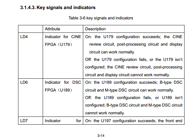

AlexiumДата: Среда, 14.Сен.2011, 22:30 | Сообщение # 18
"LD6 Indicator for DSC - FPGA(U189)
On: the U189 configuration succeeds; B-type DSC circuit and M-type DSC circuit can work normally.
Off: the U189 configuration fails, or U189 isn’t configured; B-type DSC circuit and M-type DSC circuit cannot work normally."
Значит проблемы на этапе инициализации FPGA. Пальцем на корпус - проверьте нагрев и несильно надавив на "отвал". Еще раз проверьте напряжение питания на конденсаторах рядом с микросхемой, если есть осциллограф - то им. Проверьте резисторные сборки рядом с микросхемой после того как первый раз выключите УЗИ.

Из структурной схемы не видно, как конфигурируется экранная FPGA U179 (светодиод LD4). Если это происходит без участия микроконтроллера посредством загрузчика на CPLD U164 и одной из флэшек AM29LV641 (они на обратной стороне платы), а это вполне логично, то надо-таки смотреть и на контроллер - цепи сброса и конфигурирования его и обеих FPGA U189 и U197 (про моргающий светодиод в мануале не написано, но признак завершения конфигурирования FPGA абсолютно однозначен).
