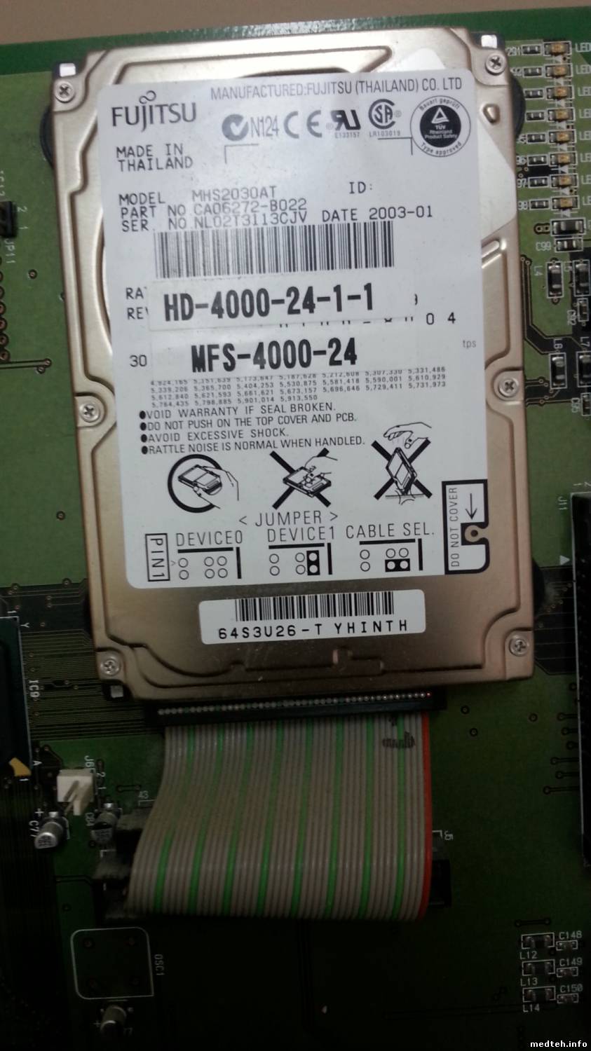

Если возможно, нужен образ диска аппарата Aloka SSD-4000SV. Серийный номер S/№ M06546

Есть Aloka, на винте наклейка: HD-4000-65-1-1 MFS 4000-65, на днях соберусь снимать образ,если подходит-пиши!

Цитата ASPMaster ()
А материнки у Алоки действительно продаются без HDD. HDD у них отдельно закупается за отдельные деньги.
Интересно. Мы приобрели материнку в комплекте с жестким диском.
НО..
Не могли бы мне кото-нибудь сбросить на почту образ жесткого диска с версией (см. фото). Дело в том, что на новой материнке отсутствует кардиологическая опция (см. фото).
И такой вопрос. можно ли образ от алоки 3500 поставить на 4000?

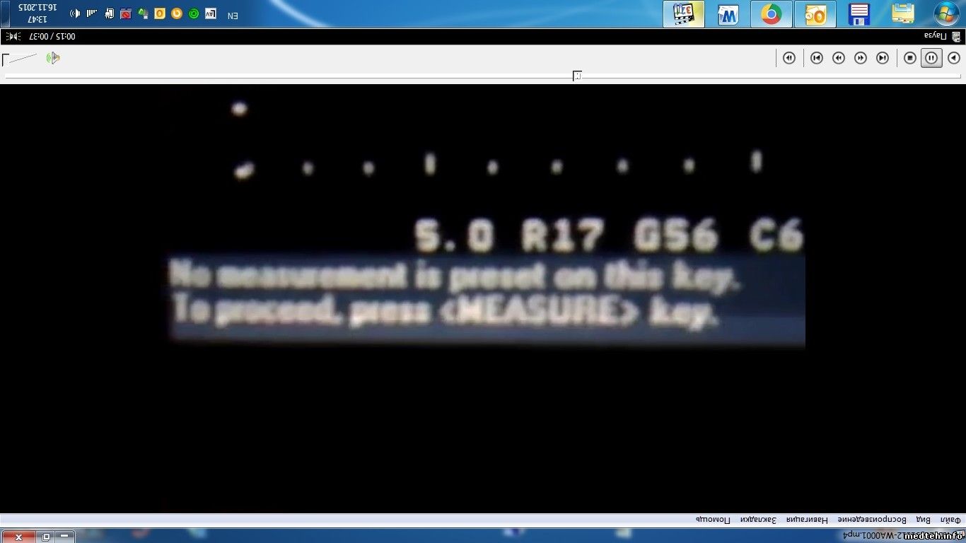

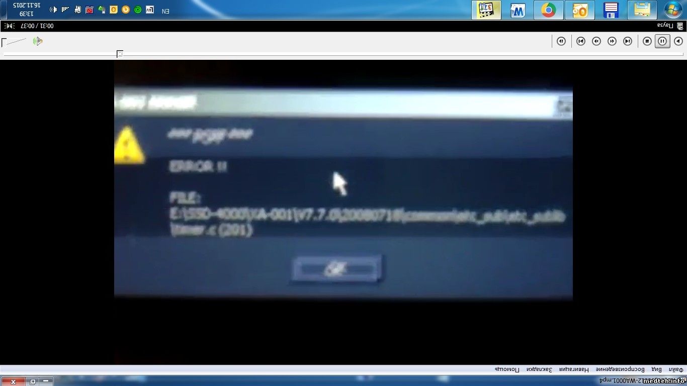

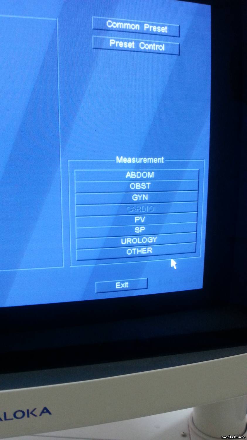

у меня такая причина: на Aloka 4000 программа запускается нормально датчики переключаются прекрасно!
но когда врач нажимает измерение - аппарат начинает пищать (внизу пишет предоставь ключ) до этого аппарат работал нормально, датчик конвексный (только на нем работают)
в чем причина данной неисправности может быть? заранее спасибо.
Была у меня аналогичная ситуация - вылечилось заменой софта вместе с винтом.

Цитата daimon19 ()
хорошо, софт на Алоку SSD 4000 SX есть рабочий?
да и такой вопрос: если поставить софтину с SSD 3500, он подойдет (теоретически) работать будет?
Есть любой софт, вместе с диском. От 3500 софт на 4000 не подходит.
Аппарат может пищать при замыкании алфавитно-цифровой клавиатуры.
Что за кей просит аппарат?
Фото можно?
daimon19Дата: Понедельник, 16.Ноя.2015, 10:50 | Сообщение # 28
У вас сообщений: 37
Алматы
вот что прислали, было сделано вообще видео и мутно (оно перевернуто) (((

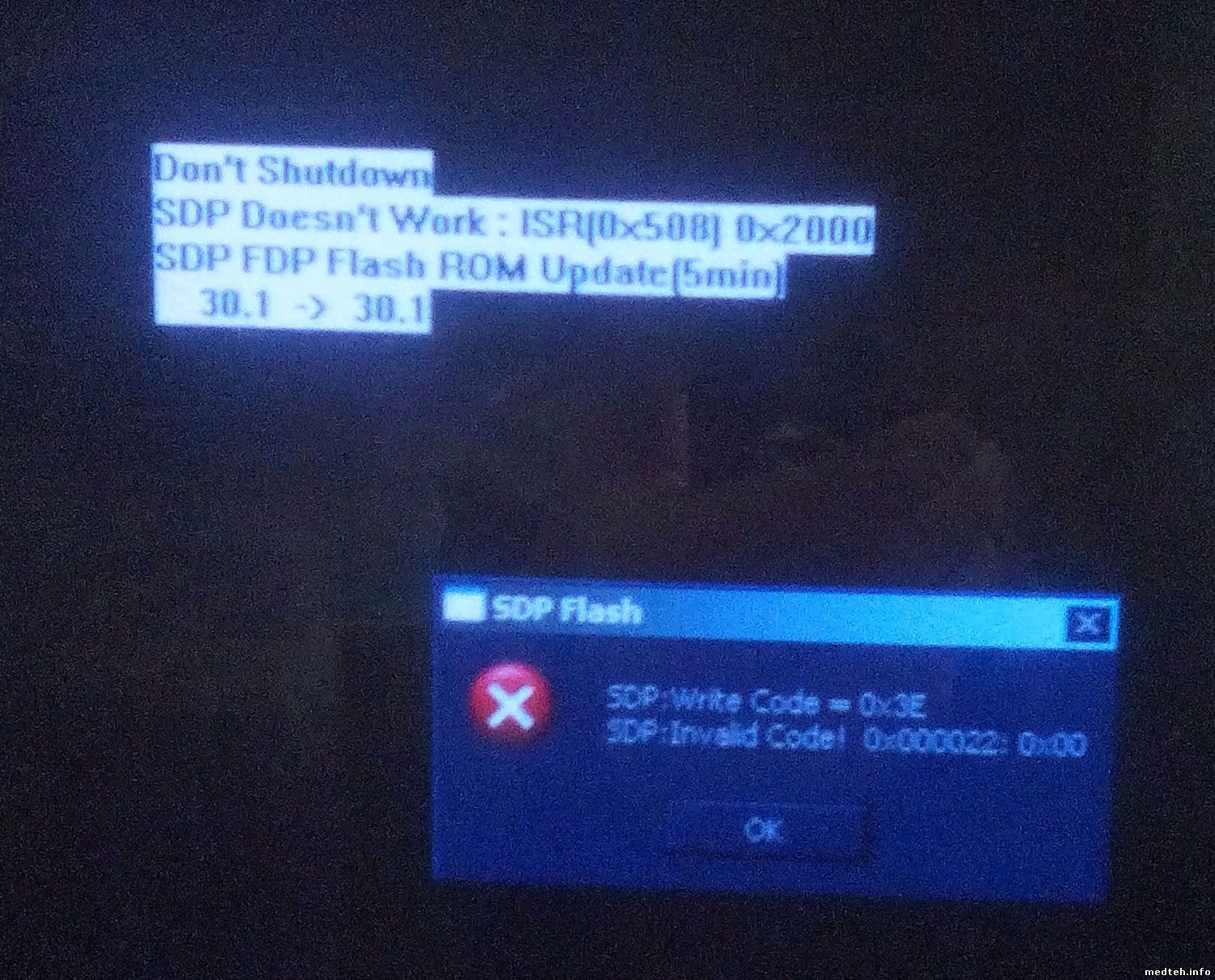

Алока 4000. Время от времени, пропадает переключение датчиков с программы. На первом всё прекрасно работает, но остальных не видит. При выкл-вкл могут определится а могут нет. Ни какой систематичности. Железо или софт?
Сообщение отредактировал petroveech - Среда, 18.Ноя.2015, 13:13
В 4000-й можно переключать датчики по номерам моделей датчиков (забиваются в настройках), либо по номерам портов (1,2,3). В обоих случаях не видит датчики?
Цитата daimon19 ()
образ диска на Алоку 4000 (думаю, модель у них одна)
Окошки с ошибками при измерениях на 4000-х распространённая проблема. Заменой диска лечится.
Образов на 4000-х под десяток наберётся. Нужен серийный номер на аппарат, чтобы выяснить какой именно должен быть образ. Ну, и образ лучше ставить на новый диск, а не на имеющийся, т.к. он, скорее всего, уже дохлый.

Цитата daimon19 ()
вот что прислали, было сделано вообще видео и мутно (оно перевёрнуто) (((
