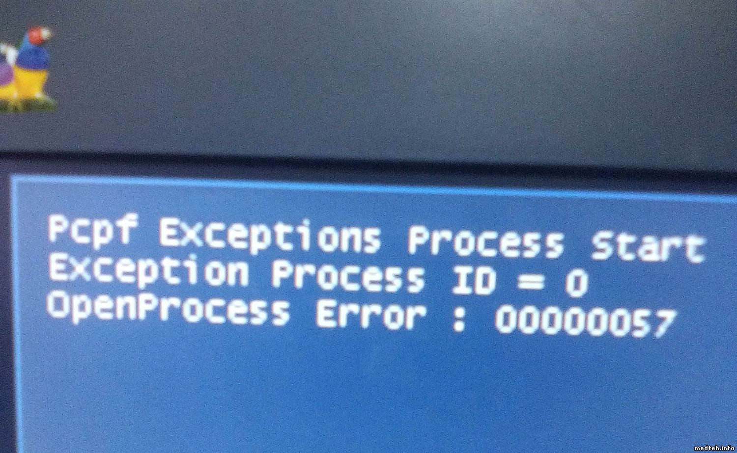

kris1956Дата: Понедельник, 30.Ноя.2015, 13:03 | Сообщение # 41
У вас сообщений: 65
Великие луки
Alex-ALOKA, а как локализовать неисправность?
Запустил менеджер процессов, pcpf.exe занимает 100% процессорного времени. Если запустить pcpfexceptions.exe, выдаёт ошибку 00000057. Тащить голову к вам проблематично, не ближний свет ...
Alex-ALOKAДата: Понедельник, 30.Ноя.2015, 18:29 | Сообщение # 42
У вас сообщений: 149
MСК
Нет таких кодов в документации, только японцев запрашивать. А предыдущую картинку надо читать так, что нет связи с платой SDP.
Локализовать дальше можно только заменой платы на заведомо исправную, или поставить эту в исправный аппарат.
Подергайте разъёмы, и попробуйте температуру стабилизатора на плате, если на вашей плате он есть.
А голову к нам тащить не надо. Тащить надо, наоборот, тушку без головы. Автотрейдинг нормально возит. Тушка заматывается стретч-плёнкой, ставится на поддон на стяжки, заказывается обрешётка. Нормально доезжает.
Но плата эта не ремонтопригодна, как правило, поэтому готовьтесь к замене.
УПД.
У Вас плата SDP должна быть EP512600EG, s/n MY13-01569/075. Если, конечно, китайцы правильно ведут архив.

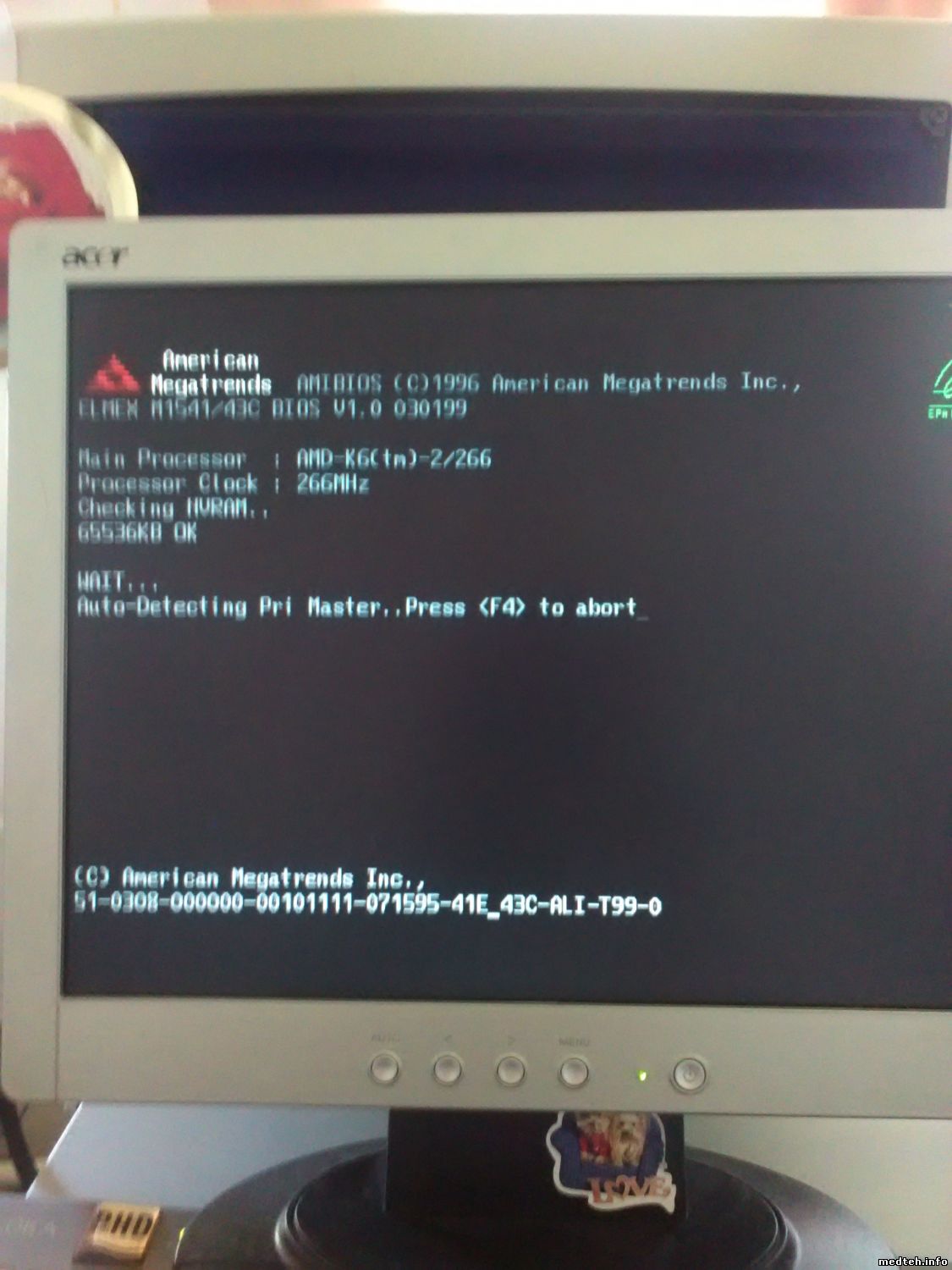

student3120Дата: Среда, 10.Авг.2016, 21:16 | Сообщение # 53
У вас сообщений: 79
инжeнер
med-teh
Посыпался винт на ALOKA 4000, залили ранее снятый образ с этого винта на другой,
при загрузке, BIOS не может определить автоматически этот винт (ожидание длится бесконечно долго), в меню выбора приоритета вручную выбрать этот диск не возможно, так как там нет этого диска, система соответственно не начинает грузиться.
Винт 100% рабочий, проверялся на ноуте, на нём же начинает грузиться винда.
Кто что может сказать по этому поводу?
Спасибо!
Сообщение отредактировал student3120 - Среда, 10.Авг.2016, 21:20
AlexiumДата: Среда, 10.Авг.2016, 21:24 | Сообщение # 54
слышал я, что в старые времена биос и чипсеты не поддерживали диски больших емкостей.
olko13Дата: Четверг, 11.Авг.2016, 10:00 | Сообщение # 55
У вас сообщений: 825
Львов
Система не видит винтов больше 30ГБ. Всегда держу в загашнике парочку винтов 10-20ГБ.
navesДата: Вторник, 16.Авг.2016, 12:46 | Сообщение # 56
У вас сообщений: 1070
http://www.rom.by/articles/big_HDD/index.htm
Цитата
1. На некоторых винчестерах есть перемычки для конфигурирования винчестера на 33.8Gb. Получите совершенно работоспособную систему, но, к сожалению, с меньшим объёмом.
2. Windows (98 и выше) применяет свои подпрограммы для определения винчестера, в которых нет проблем для работы с винчестерами больше 33.8Gb. Поэтому если вы хотите использовать "большой" диск просто в качестве "второго" (т.е. будете грузиться не с него, а с другого, меньшего, чем 33.8Gb), то можно просто выключить в биосе автоопределение "большого" винчестера (т.е. поставить Disabled). Тогда компьютер не повиснет в биосе, а Windows при загрузке сама вполне корректно определит "невидимый биосу" диск и можно будет совершенно корректно использовать весь его объём. Однако, во-первых, вы не сможете пользоваться "большим" диском из-под DOS (его разделы будут просто там отсутствовать), а во-вторых, многовероятно, что скорость работы с таким "невидимым в биос" диском будет существенно более низкая из-за "неинициализации" его UDMA-протокола (т.е. он может работать по протоколу PIO4-10Mb/s и даже ниже).
3. В некоторых редких биосах "проблему 32ГБ" удаётся обойти установкой параметров "большого" диска вручную (как для старых винчестеров).

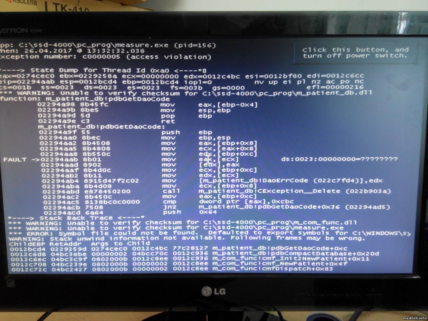

2SD1555Дата: Среда, 26.Апр.2017, 07:23 | Сообщение # 57
Сервис-инженер
Благовещенск
Всем добрый день. Попался в ремонт аппарат ALOKA SSD-4000 с симптомом не грузится, при включении на экране бесконечно бегает синяя полоска. После замены батарейки на материнке и чистки контактов оперативки аппарат стал запускаться, но при загрузке рабочей программы выскакивает окно с кучей ошибок (ругается на базу данных, контрольную сумму и т.п. фото прилагаю). После многих попыток удалось зайти в биос, выставил текущую дату, но ничего не изменилось. Потом заметил что если нажать "Esc", то окно с ошибками закрывается и аппарат работает. Сделал, как написано выше, удаление базы измерений пациентов, но изменений никаких. Жесткий диск проверил, повреждений на нем не обнаружено. Как я понимаю необходимо менять ПО (ну и жесткий заодно). Кто может поделиться образом? S/N аппарата М06788, PC модуль ЕР525200, на HDD наклейка HD-4000-65-1-1 MFS4000-65. И еще вопрос: при смене софта надо запрашивать пароли для открытия опций или еще что то подобное проделывать, как у других производителей?
Сообщение отредактировал 2SD1555 - Среда, 26.Апр.2017, 07:34
Alex-ALOKAДата: Четверг, 27.Апр.2017, 20:51 | Сообщение # 58
MСК
Алгоритм восстановления опций на Алоках реализован по-японски. При установку опции с дискеты, на дискету записывается признак, что опцию уже один раз установили, и серийный номер прибора, на который её установили. Если выходит из строя диск, то можно купить диск с непрописанным в нем серийным номером прибора. Потом установить серийник (один раз, переписать невозможно). А потом предлагается втыкать дискеты, с которых устанавливались опции, и тогда они перепишутся в прибор. Естественно, дискеты или потеряны, или размагничены. Флопповод забит пылью, как войлоком.
В самих приборах серийник прописан только на наклейке, так что перенос диска с одного прибора на другой переносит и все опции первого. Если их не достаточно, надо искать другие варианты. Например,обратиться к нам. Мы можем перенести базу опционных ключей, она обычно сохранена.

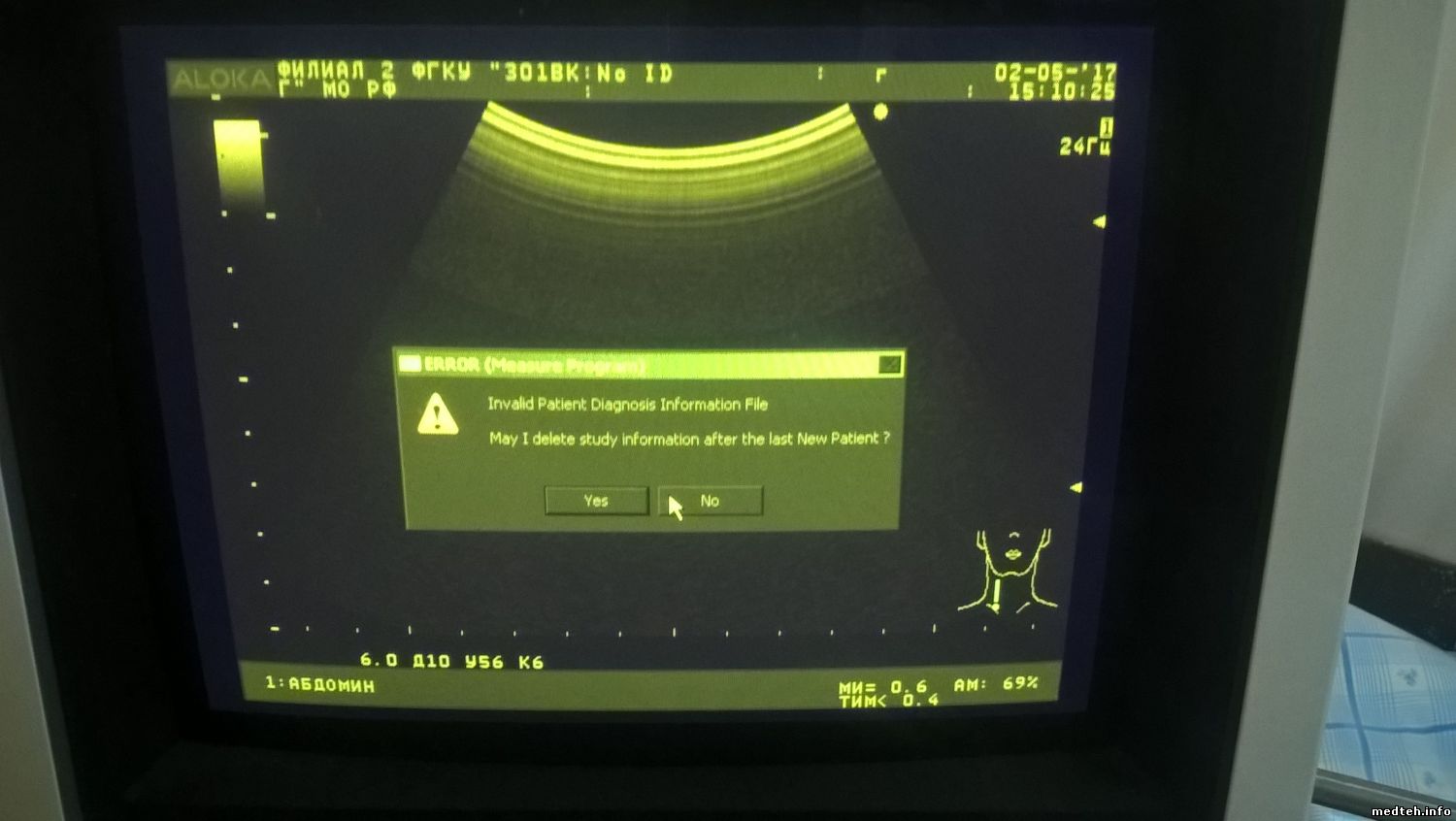

n2301Дата: Вторник, 02.Май.2017, 09:48 | Сообщение # 60
газообеспечение и экс-я мед.техники
Хабаровск
ALOKA SSD-4000 Стал на экране за место белого...желтым показывать. В чем проблема?
Сообщение отредактировал n2301 - Вторник, 02.Май.2017, 09:54
MAPPER_1222Дата: Вторник, 02.Май.2017, 13:30 | Сообщение # 61
У вас сообщений: 453
Инженер и этим всё сказано...
В лучшем случаи. Кабель от монитора или не пропайка разъема видеовхода монитора...
Alex-ALOKAДата: Вторник, 02.Май.2017, 19:32 | Сообщение # 62
MСК
Или сбились настройки цветового баланса (под пластиковой задней крышкой есть кнопочный пульт, можно попробовать подрегулировать), или кабель (самое маловероятное), или видеоусилитель, или плата обработки цвета. Если не удастся подстроить баланс белого, то ремонт монитора у нас 35 тыр., без стоимости пересылки, или ставьте компьютерный. Под левой крышкой есть разъем J50, занятый штатным монитором. Туда можно кинуть кабель VGA. Но качество визуализации на компьютеном мониторе будет сильно хуже.
Цитата MAPPER_1222 ()
В лучшем случаи. Кабель от монитора или не пропайка разъёма видеовхода монитора ...
Вот за всё время жизни, в официальном сервисе, ни разу такой неисправности не встречал. Вот на А1100, где все провода шли через разъём низковольтного питания, во вращающейся подставке, там видео отлетал, бывало. AWG питательных проводов и центральной жилы коактиала уж очень сильно не совпадал, и видео в обжимном контакте не держался. Но это было однократная инженерная ошибка.

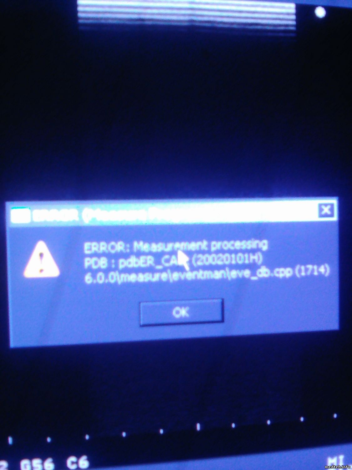

Al_smlДата: Понедельник, 02.Окт.2017, 09:30 | Сообщение # 69
У вас сообщений: 102
Электромеханик
Смоленск
Аппарат Aloca 4000 plus при загрузке софта выдаёт ошибки, после нажатия ок софт прогружается и можно делать обследования, но много чего не работает
винт проверил, без бэдов
model USI-150C
№ M05309
на винте
HD-4000-51-1-1
MFS4000-51
Что посоветуете??
govegas6Дата: Понедельник, 02.Окт.2017, 10:01 | Сообщение # 70
У вас сообщений: 38
Kiev
Похоже проблемка с П/О.
Есть такой же жесткий диск?
Клонируйте этот жесткий диск на такой-же IDE 2.5 , обьемом не больше 40 гб и подключите к пк через переходник USB->IDE/SATA.
Войдите в CMD и прогоните chkdsk /f.
На форуме образы гуляли кстати.
Al_smlДата: Понедельник, 02.Окт.2017, 13:12 | Сообщение # 71
Электромеханик
Смоленск
подключал через переходник на ide гонял викторией и чекдиском, легче не стало
olko13Дата: Понедельник, 02.Окт.2017, 20:22 | Сообщение # 72
Львов
Проблема в по. Повреждена, похоже, программа измерений. Ищите образ рабочей системы и меняйте.
Alex-ALOKAДата: Четверг, 05.Окт.2017, 23:36 | Сообщение # 73
MСК
Много чего не работает? Если не работают многие измерения, то сбой софта. Если не работают режимы (типа color flow), то возможно и железо. Но, с вероятностью 90%, софт.
ПС. Я понимаю, что мы все не профессиональные фотографы. Но неужели нельзя сделать фото с экрана, на котором бы читались все надписи??
Al_smlДата: Пятница, 06.Окт.2017, 15:30 | Сообщение # 74
Электромеханик
Смоленск
да проблема была софтовая
перелил другой образ и аппарат завёлся
проблема решена
