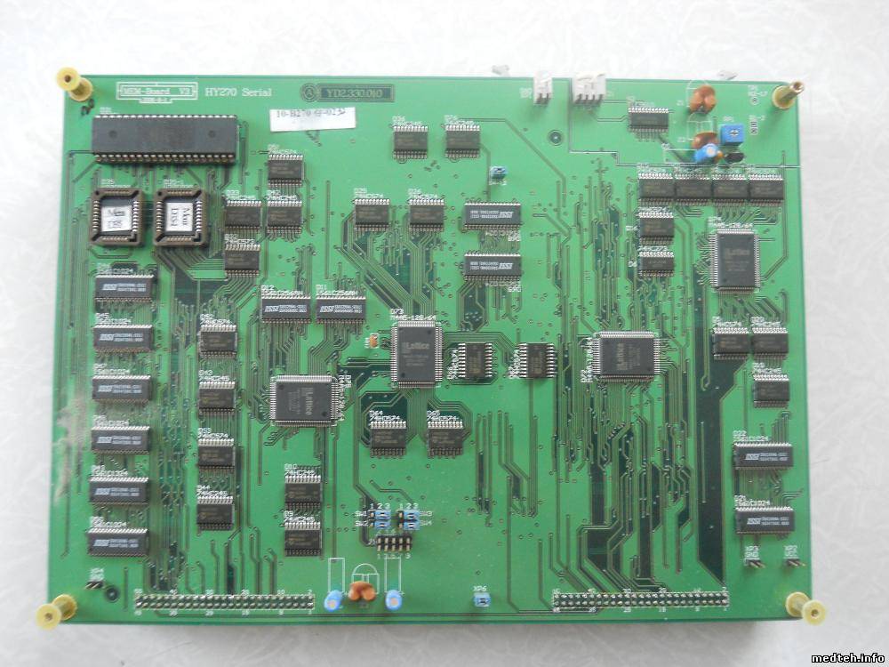

Не имеет ли уважаемое общество схем цифровой части сего изделия? Продержался после ремонта полгода, и вновь та-же неисправность - пропадают градации серого (или разряды данных на эхо-изображении и серой шкале, при сканировании и фризе). Территориально она локализована - при нагреве/охлаждении в р-не ПЛИСины LATTICE усиливается или исчезает соответственно. И борол я ее зимой за неимением схем и пр. информации одним нестандартным способом, да вот пришла жара...

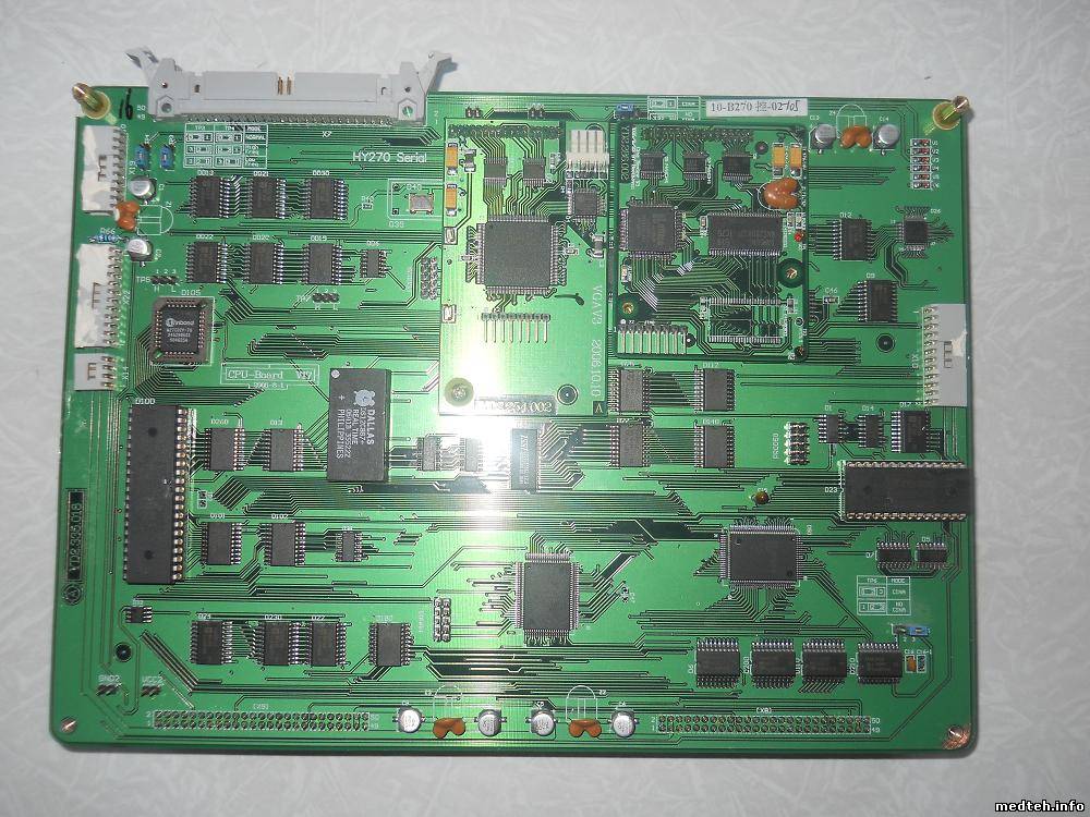

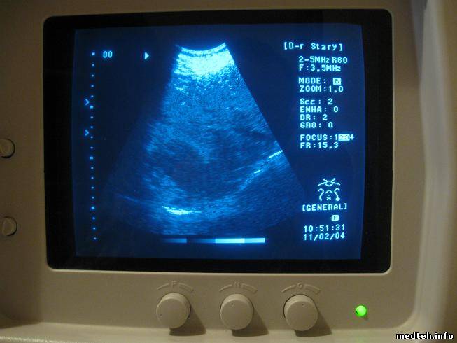

Как это я не заметил... На пробу выкладываю свою проблему.
SonoLifeДата: Четверг, 11.Авг.2011, 21:48 | Сообщение # 7
У вас сообщений: 295

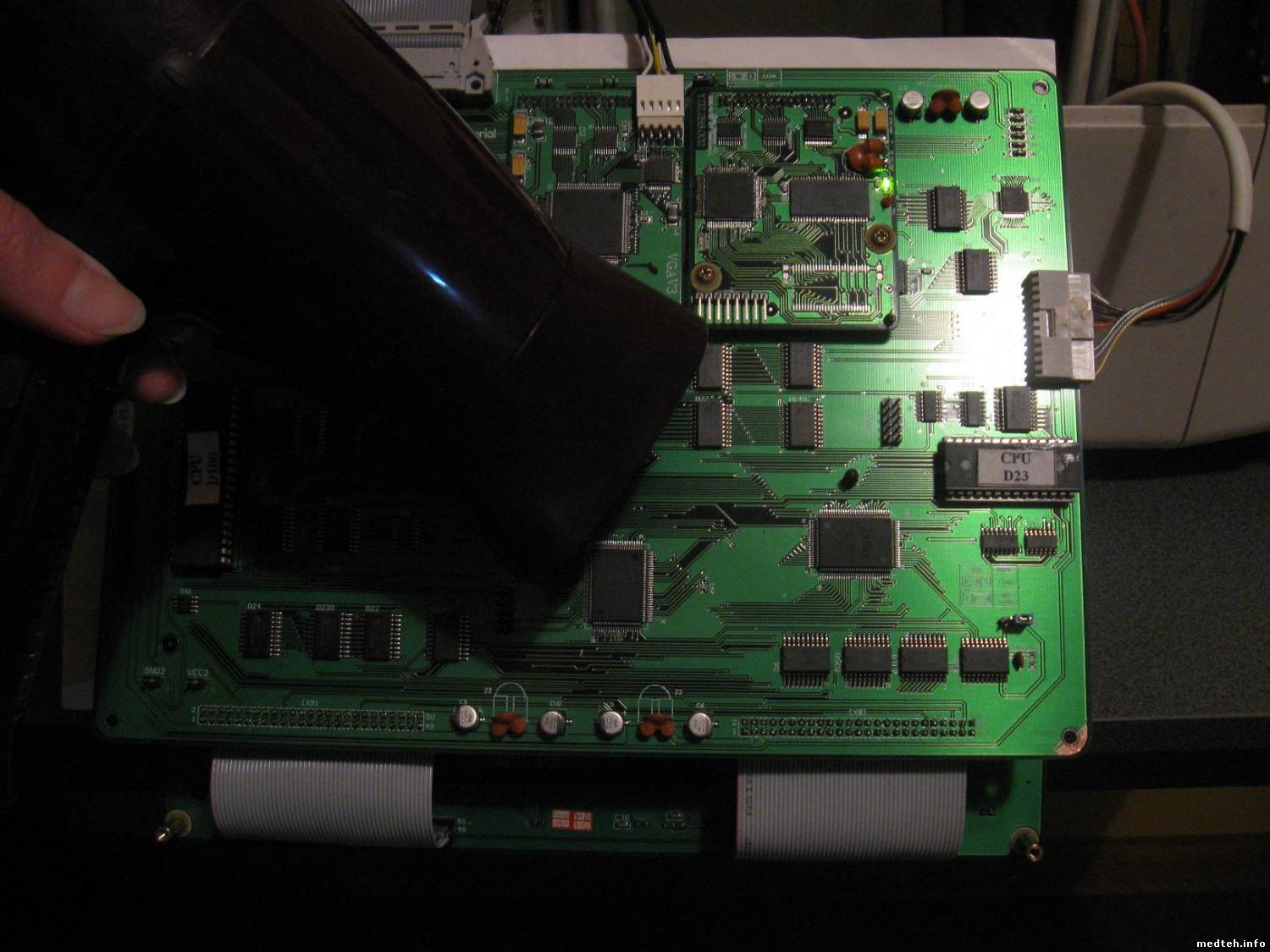

Вот еще - грею феном ПЛИС ( та, которая возле ПЗУ с надписью CPU). Кстати, одно из самых неудачных с точки зрения обдува и вентиляции мест в аппарате - этот угол платы.
AlexiumДата: Четверг, 11.Авг.2011, 22:28 | Сообщение # 8
Банальный совет - питание осциллографом, непропай с лупой. Видно что плата унифицированная. Lattice - FPGA, CPLD? (не вижу маркировки), подозреваю что FPGA - её можно безболезненно поменять, прошивка в ПЗУ. Буферные микросхемы не греются? 10 пиновые разъемы видимо JTAG, хорошая подмога в диагностике.

Питание чистое, непропай не обнаруживается, Lattice M4A5-128/64, к сожалению, CPLD. Или надеяться, что китайцы секретный бит не взвели, или писАть и еще раз писАть. Поясните, пожалуйста, что имеется в виду под "унифицированной" платой?

Обрисовал ПЛИСину внешними связями, стала понятна структура, проявились входящая в Lattice шина УЗ данных и выходящая из нее шина видео, на которую нагрев кристалла никак не влиял. И сразу нашлись мои маловероятные "дорожки с ненулевым сопротивлением", и именно группа переходных отверстий. Омы, десятки ом, доли ом - внимательно присмотревшись, можно было заметить, что переходные отверстия в этой группе далеко не в центрах контактных площадок. А я-то думал, такое бывает только у нас, а у них исключительно заряды с плавающих затворов ПЛИС стекают.
Все это прекрасно гармонирует с пропаданием неисправности при снижении питания платы - высокие лог. уровни микросхемы-приемника очевидно снижались быстрее выходных уровней микросхемы источника.

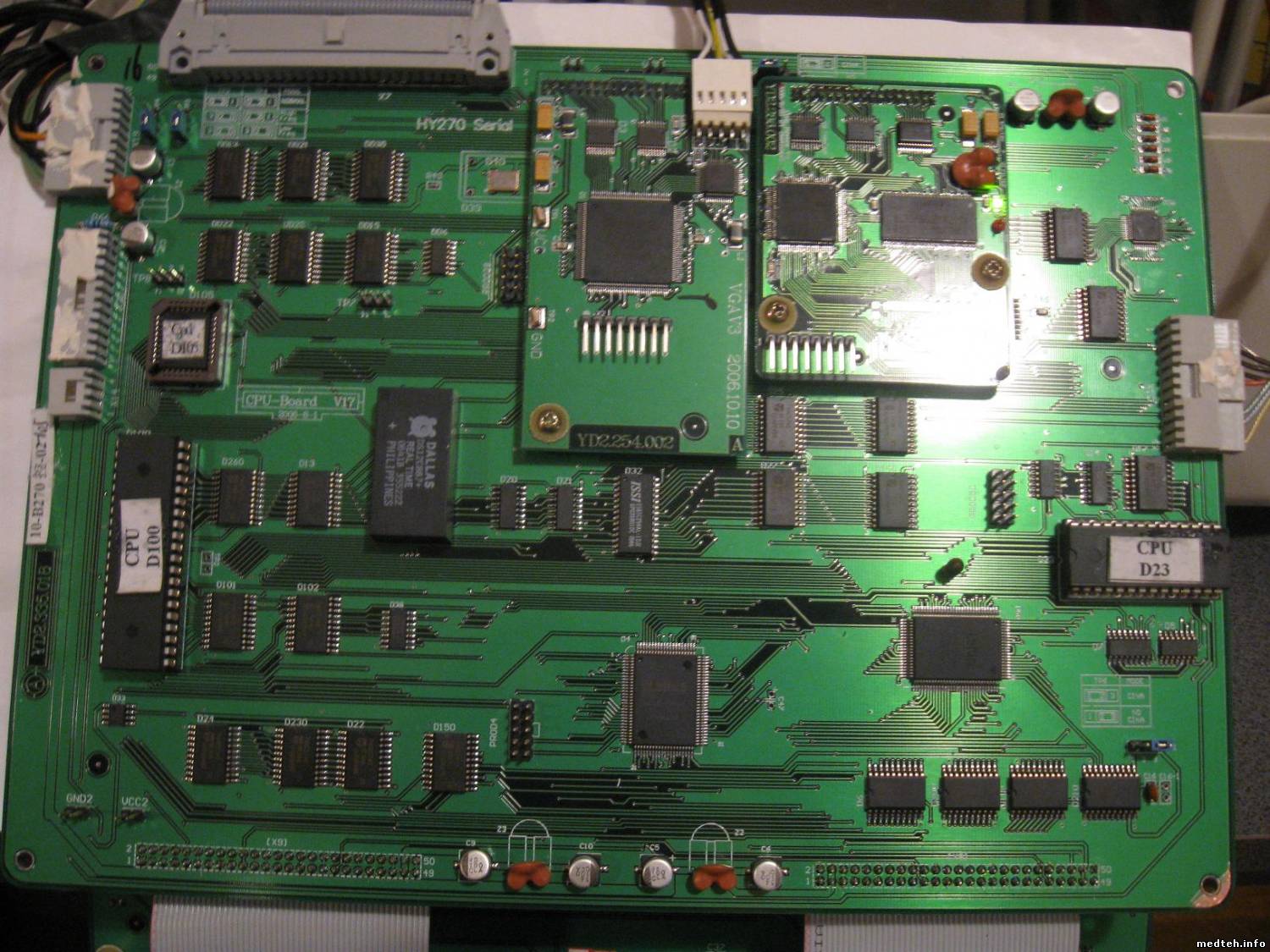

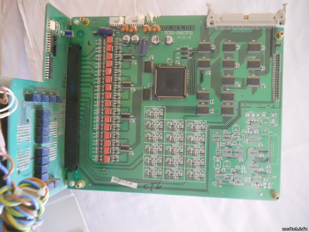

SonoLifeДата: Четверг, 18.Авг.2011, 19:09 | Сообщение # 16

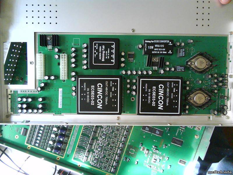

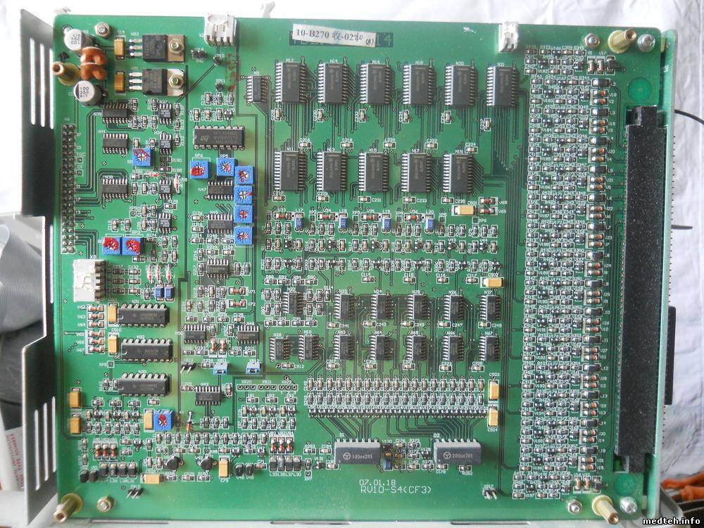

Платы.

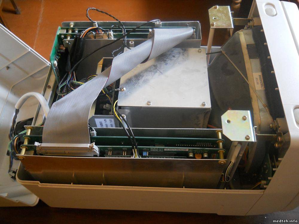

SonoLifeДата: Пятница, 19.Авг.2011, 21:11 | Сообщение # 17

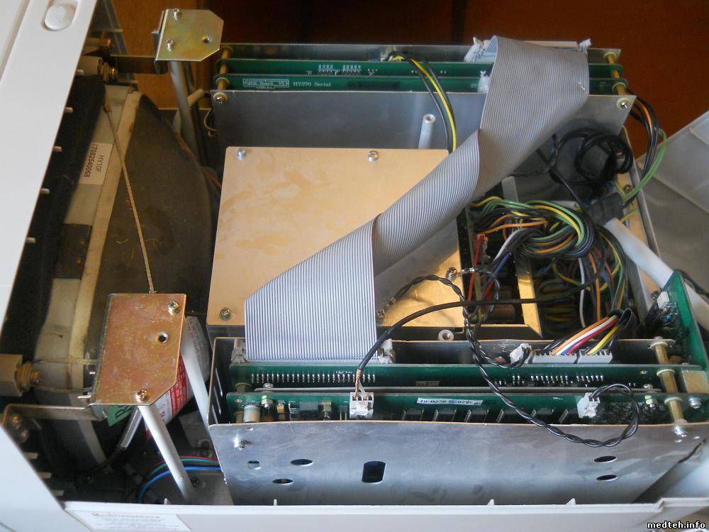

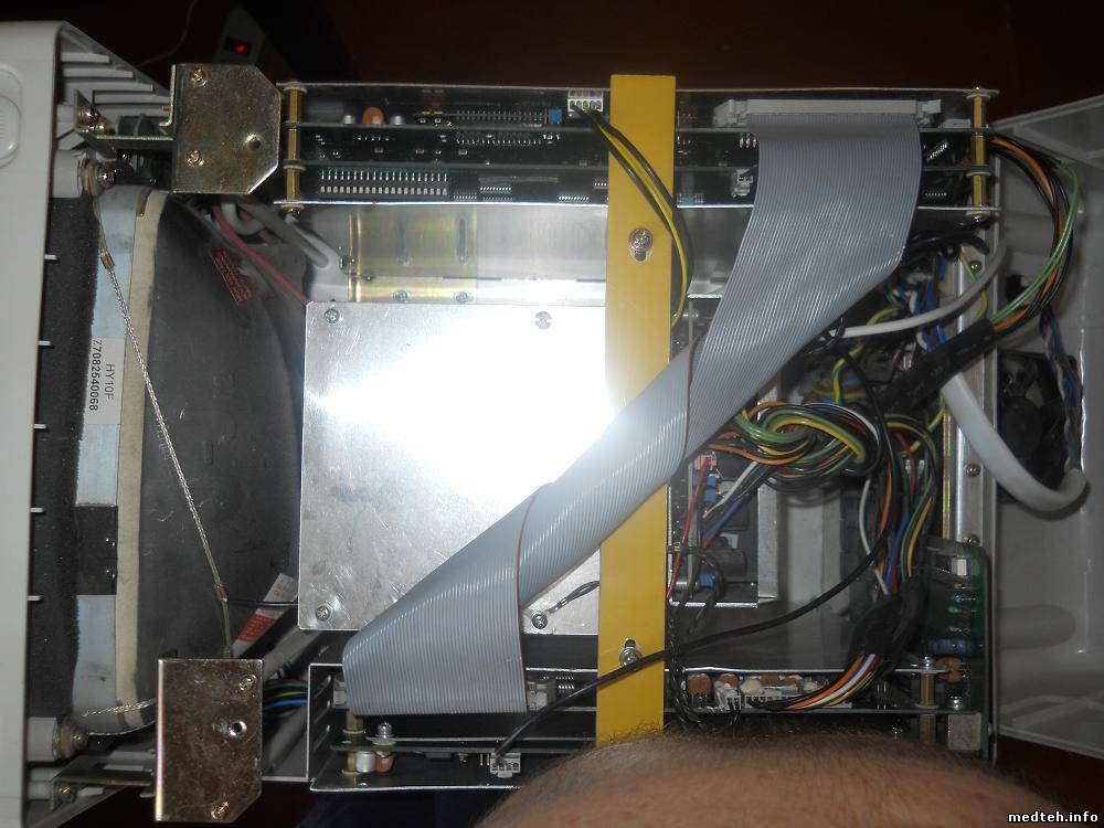

Компоновка.

Вот еще для статистики китайских проблем: второй раз за два года выходит из строя блок питания УЗ-части аппарата SIUI Apogee 3500. И датчики аналогично первому - на конвексе поменьше, а на линейке значительно побольше зон нечувствительности при внешне идеальном состоянии линз.
