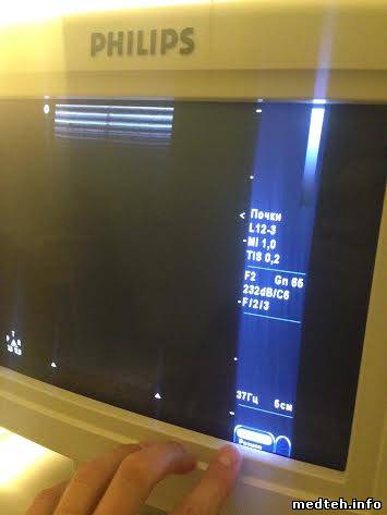

Philips EnVisor С. проблема с датчиком и растянут экран
Здравствуйте уважаемые пользователи форума я столкнулся со следующей проблемой:

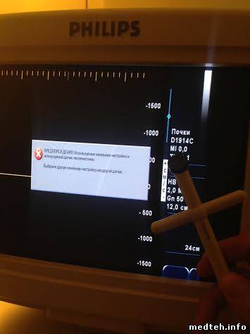

Залили образ акронисом Philips EnVisor С 2008 г, Изображение растянулось вагинальный и линейный датчик определило, а вот кардио и СW выдало ошибку , заменили разъем датчика кардио и вставили другой датчик (кардио) заработал. А вот на CW дает вот такую ошибку: ПРЕДУПРЕЖДЕНИЕ! Используемые начальные настройки и используемый датчик несовместимы. Выберите другую начальную настройку или другой датчик.
Может кто знает где можно настройки видео выставить (отрегулировать растянутое изображение)
И что делать в настройкой датчика CW

Вообще-то постоянный допплер - опция обычно хардварная, и когда плата устанавливается, она и в софте прописывается. А если у Вас образ с другой системы, где ее не было, то каким образом эта опция у Вас откроется? Непонятно...

Но ведь если есть разъем под датчик CW - значит и железо там есть. По идее должно работать unknown

растянутое изображение - это, возможно, разрешение экрана выставлено криво
если это то, о чем я думаю, то зайти в винду и поправить вручную
если не найдете выход в винду, то грузитесь через LiveCD и правьте через реестр
если это трудно, то я хз, с филипсами не особо дружу :))))

AlexiumДата: Понедельник, 03.Мар.2014, 15:29 | Сообщение # 20
Настройка размера в прикреплении
Adjust-.pdf (35.7 Kb)
happygidalДата: Пятница, 07.Мар.2014, 19:13 | Сообщение # 21
