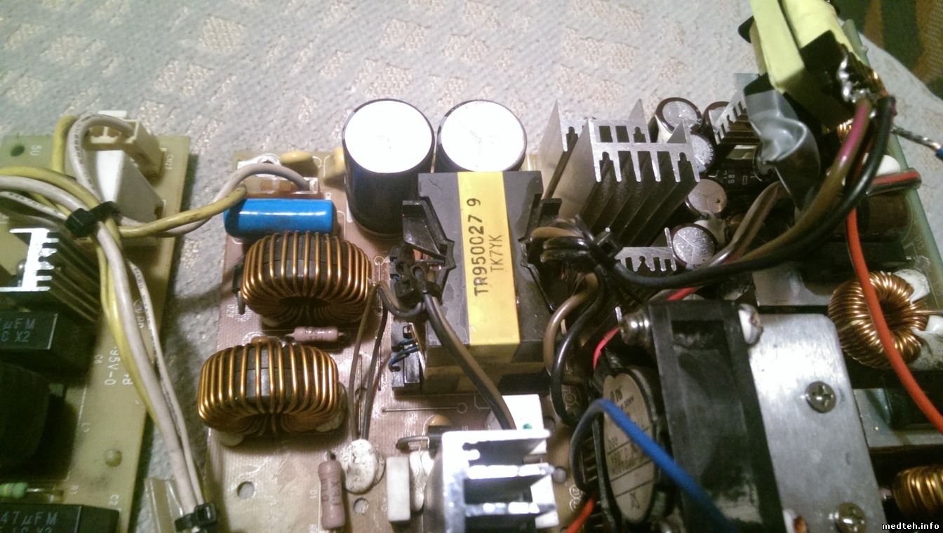

При включении кратковременно загорается индикатор Power на панели управления.И на этом всё.Пока корпус не вскрывал.Подготовка.По части - питание,кабель питания,источник питания,предохранители и их дееспособность - всё в норме.На это времени хватило.
Какие есть версии и вероятные пути развития событий?
Спасибо.
И ещё скромнейший вопрос.Если на форуме есть специалист из СПб, который имеет возможность приехать к аппарату по необходимости для ремонта или диагностики проблемы,отзовитесь.Спасибо.
Первое, что удалось сделать.Разборка корпуса.Проверка элемента питания на плате.Проверка визуальная всех элементов на платах.Проверка монитора.Чистка корпуса и элементов от пыли.
При нажатии кнопки пуск запускаются все кулеры и через 1 секунду отключаются.
Видимо где-то короткое замыкание.
На массиве блока питания есть трансформатор с входящей и исходящей шиной,много кабелей.Трансформатор имеет характерный запах как при перегреве.Изоляционный материал глянцевый,"текущий".
Пока всё.Завтра измерения по цепи.
ВСЕМ ЖИТЕЛЯМ ПЛАНЕТЫ ЗЕМЛЯ!!!
Объявлен в планетарный розыск трансформатор блока питания TR950027 11 W06U.
Вознаграждение гарантируется!!!
Не работает сайт!!!А я тут развёл направо и налево bye2
Если кто-нибудь,когда-нибудь прочитает эти строки - есть ли шанс реанимировать японского пенсионера в данном конкретном случае???Или ... unknown

SabresДата: Четверг, 19.Мар.2015, 22:54 | Сообщение # 7
У вас сообщений: 266
US, CT, MRI
NA
Мне кажется, что "или". Вашему аппарату порядка 14-ти лет.
Сколько нормативных сроков он уже отслужил?
На мой взгляд - можно попытаться найти такой же аппарат и воспользоваться его блоком питания или данным трансформатором.
Вообще, этот трансформатор на первичке имеет 220-230 В, и делает из них 20 вольт, которые идут на схему выпрямления.
Отследите, так ли это? Если да, то вы можете подать с внешнего источника 20 В переменного напряжения на выпрямитель.
И если аппарат запустится, то задача упроститься до поиска альтернативной подачи этого напряжения.
у вас же подобная плата?
Либо можно по номиналам элементов во вторичной цепи прикинуть номинал вольтажа.
В трансформаторе обмотки звонятся? Замыкание в первичной или вторичной обмотке?

olko13Дата: Пятница, 20.Мар.2015, 10:52 | Сообщение # 8
У вас сообщений: 825
Львов
Господа, а не проще ли его просто перемотать?
MEDNETДата: Вторник, 24.Мар.2015, 14:48 | Сообщение # 9
У вас сообщений: 79
опыт-друг ошибок трудных
Cпасибо.
У вас имеется технический и человеческий ресурс для проверки?
По скромным представленным описаниям возможно ли с точностью до 100% утверждать, что блок питания вышел из строя?
Вы можете его перемотать?
olko13Дата: Четверг, 14.Май.2015, 09:55 | Сообщение # 10
Львов
Неужто во всём Питере не найдётся человека, которйй сможет перемотать транс. НЕ ВЕРЮ!!!!! Сходите на радиорынок, он должен существовать в северной столице. Но если не найдёте, то обращайтесь в личку.Поможем

MEDNETДата: Среда, 02.Дек.2015, 00:23 | Сообщение # 13
У вас сообщений: 79
Цитата Sabres ()
MEDNET, кстати, а как решился вопрос?
Приветствую!
Кратко: долгий поиск, череда событий, в итоге на нашем пути появился реаниматор-специалист блоков питания. В Санкт-Петербурге. Разобрал блок, расписал схему, отправился с измерительными приборами по цепям и выявил три элемента, вышедших из строя. На нашу удачу, быстро нашли, чем их заменить (опять же заслуга нашего спасителя). Ремонт оказался не дешёвым, признаюсь ...
Примерно так, пока так ... Активную эксплуатацию прибора пока не начали. Подбираем достойный ИБП для него (рекомендация инженера НАСТОЯТЕЛЬНАЯ). Кстати, если есть на примете подходящая модель - пишите ...

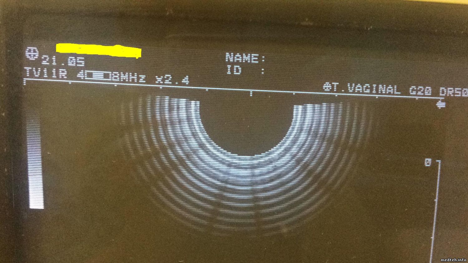

MEDNETДата: Среда, 13.Сен.2017, 13:57 | Сообщение # 15
У вас сообщений: 79
И снова здравствуйте.
Прибор работает. Установили к нему в помощь ИБП онлайн с двойным преобразованием APC.
Но на этот раз случилось вот что - вагинальный датчик ведёт себя неоднозначно (по-словам специалистов, на нём работающих). Начало приёмного дня - включают прибор - приём двух пациентов, работа безупречная. Далее, на третьем исследуемом сигнал приходит с тёмным пятном в центральном секторе. И так повторилось уже несколько раз в разные дни и на разных исследуемых. Датчик Shimadzu TV11R-0554.
Вопрос - есть ли у кого в СПб такой же гарантированно исправный для проверки на нашем приборе ИЛИ могу приехать на вашу территорию для проверки своего на вашем оборудовании?
И, разумеется, принимаются все неравнодушные мнения ...
Спасибо.

MEDNETДата: Понедельник, 20.Ноя.2017, 13:23 | Сообщение # 17
У вас сообщений: 79
Приветствую.
Всё тот же прибор ...
Есть информация, которую хотелось бы обсудить коллективно ...
Прикладываю фото с монитора прибора - какие есть замечания по работе датчика?
olko13Дата: Понедельник, 20.Ноя.2017, 13:39 | Сообщение # 18
Львов
То ли обрывы, то ли мертвые кристаллы.Если картинка только на вагиналке,то проблема в датчике. Если докторам мешает работать, то ищите другой датчик, ремонт этого будет не рентабелен.
