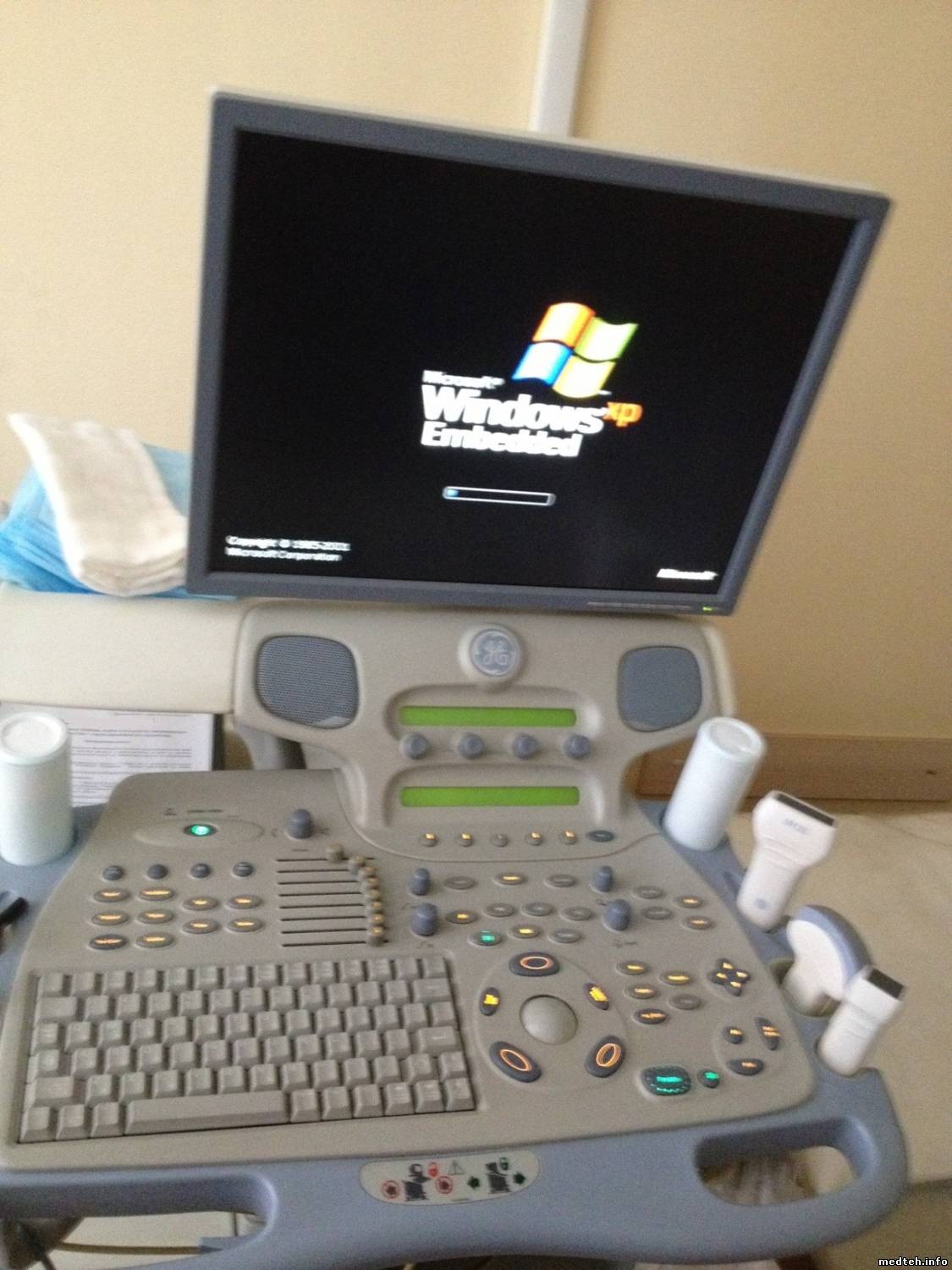

nor13Дата: Четверг, 01.Авг.2013, 06:53 | Сообщение # 21
У вас сообщений: 22
Омск
У нас та же проблема, зависает картинка (запускается утром с раза 4, потом нормально работает) и аппарат ни на что не реагирует. Помогает только грубый ресет. Аппарат не выключается, а именно зависает картинка и все вентиляторы работают.
Аппарат Vivid 7 BEP 3 PO 6, подключен к ИБП APC Smart UPS 2200 и понижающий трансформатор на 110 V 2000 VA.
Что делал:
- полная чистка аппарата, продув, промыв всех контактов спиртом;
- замена ATX блока питания на новый (стоял Antec на 450 Вт, установили Chiftec на 750 Вт);
- снятие образа со старого винта WD 80 Gb и его заливка на новый винт;
- перевод аппарата на работу в сети с 230 В;
- замена всех термопаст на ЦП, ГП, мостах.
Ничего не помогает. В приложенном файле зависшее состояние аппарата, картинка статична.
Пробовал переустановить ПО на 7.0.1 от 2008 года BEP 4 (доставляю драйвера на сетевой адаптер и звуковую карту, материнская плата Intel D865GBF/D865PERC), просит ключ опций, ввожу, говорит что неправильный ключ опций и все. Серийный номер аппарата 7965. Тут же вопрос: ключи от 6 версии ПО не подходят на 7 версию ПО?
Уже не знаю в чем может быть дело. Может кто сталкивался с такой работой аппарата?
Может у кого-нибудь есть образ под 6 ПО (грешу уже на систему, но дисков нет для восстановления, чтобы отсечь проблему).
Сообщение отредактировал nor13 - Четверг, 01.Авг.2013, 07:01
Э-эхДата: Четверг, 01.Авг.2013, 10:53 | Сообщение # 22
У вас сообщений: 90
nor13, очень похоже, что как раз система и не грузится. Судя по картинке до апликухи дело не доходит.
nor13Дата: Четверг, 01.Авг.2013, 12:08 | Сообщение # 23
У вас сообщений: 22
Омск
Э-эх, он даже прогрузится, доктор отработает на нем до 10 минут и может опять повиснуть.

Сначала усиление срабатывало через раз, потом все реже и реже и сейчас вообще не работает.
Перезагрузка не помогает.
Сам допплер работает, сигнал с объекта идет, только усилить/ослабить его не получается.
Думал, проблема в каком-то неконтакте или напряжении.
Что я делал:
1. почистил от пыли все, что можно
2. переткнул сзади разъемы кабелей на ВЕР
3. переткнул все платы, кроме Relay board и RFI board и почистил их от пыли, проверил на "горелости". Все в порядке, индикаторы горят зеленым.
Только на плате RX128 горит желтым светодиод LED1. Это нормально?
4. протестировал платы встроенным тестировщиком - все тесты прошли
5. прочистил и проверил высоковольтный БП (DC power) - вроде все нормально, нигде ничего не сгорело
6. откалибровал высоковольтный БП (DC Offcet calibration)
7. посмотрел светодиоды напряжений с высоковольтного БП - все горят зеленым
8. все вентиляторы крутятся, перегрева не должно быть
Результата мои действия не возымели.
Что посоветуете?
Не думаю, что неисправна сама ручка, потому как она бы либо заедала, либо сразу перестала бы работать. Хотя, такую возможность не исключаю.
П.С. Кто нибудь пароль на БИОС для Vivid 7 знает?

Простите, а через BIOS вы что хотите сделать? (и как это связано с ручкой вращения)?
Есть возможность переставить данную ручку, с другой регулировки? Или саму её прозвонить. Т.е. вы вообще панель управления вскрывали?
Quote (MatLo)
- ну так, если проблема с ручкой (тем более, что положение срабатывания исправно; а вращение не проходит, в плане отработки сигналов) или контактом проводников, подходящих к контактам энкодера, то платы у вас и пройдут тест.

А что там за ручка, энкодер с нажатием?

Quote (Sabres)
yes согласен на все 100, это в принципе и надо было сделать в первую очередь.
