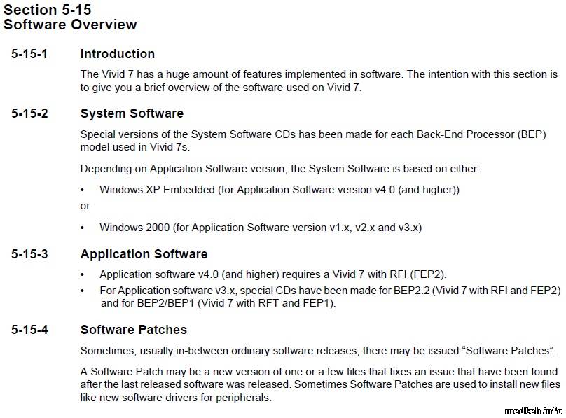

Нашел интересный документ
Latest Software versions for Vivid 7 and EchoPAC PC
http://yadi.sk/d/bv2TImR17sP83 biggrin
SVДата: Суббота, 30.Ноя.2013, 14:54 | Сообщение # 82
У вас сообщений: 38
Действительно познавательный doc!
Нашел еще немного инфы в копилку внесения ясности в структуру софта Vivid'ов.
В частности можно понять на каких системах еще 2000 винда, а где уже XP'шка.

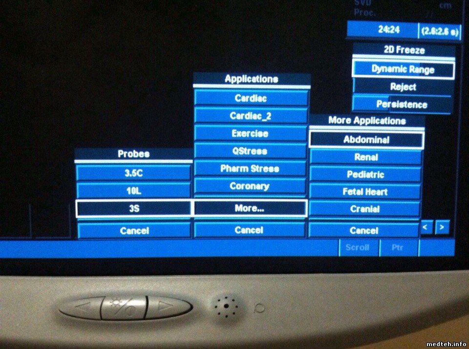

Здравствуйте! Помогите пожалуйста, после сброса настроек на заводские, пропали Applications. Как настроить Probes -> Applications, чтобы вернуть их к виду на фото во вложении?
Спасибо за информацию
