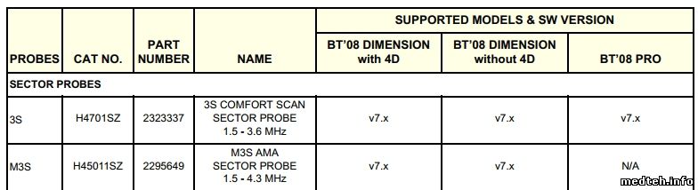

А раньше работал? В этих аппаратах есть лицензия M3S/M4S Support True Speed. Может она как-то влияет?

Так, в сервисных доках указано, что M3S поддерживается в Dimension версиях, в Pro поддержки нет. Посмотрите, у Вас Dimension или Pro лицензия активна?

Если HWID не менялся, то лицензионный ключ в этих аппаратах подтягивается с ППЗУ. Иначе должен был быть запрос на ввод ключа.

Ключ может активировать как одну опцию, так и несколько. Может Ваш базовый ключ не активирует Dimension. Например, был еще один ключ, а Вы ввели только первый. Вы перед переустановкой софта все ключи выписали?
Еще раз - проверьте опцию Dimension.

А как узнать какая версия Dimension или Pro ? В мануале на заднем шильдике указано в названии Vivid 7 Dimension. У меня просто Vivid 7

Нашёл свою версию... VIVID 7 with RFI,

С датчиком разобрался. Как оказалось датчик уже меняли в 14 году, и этот который поставили сейчас оказывается тот первый неисправный. Нашли в шкафу новый и всё ОК.:) Пусть поработают немного если больше ничего не вылезет то сделаю бэкап и буду решать проблему с загрузкой с CD.

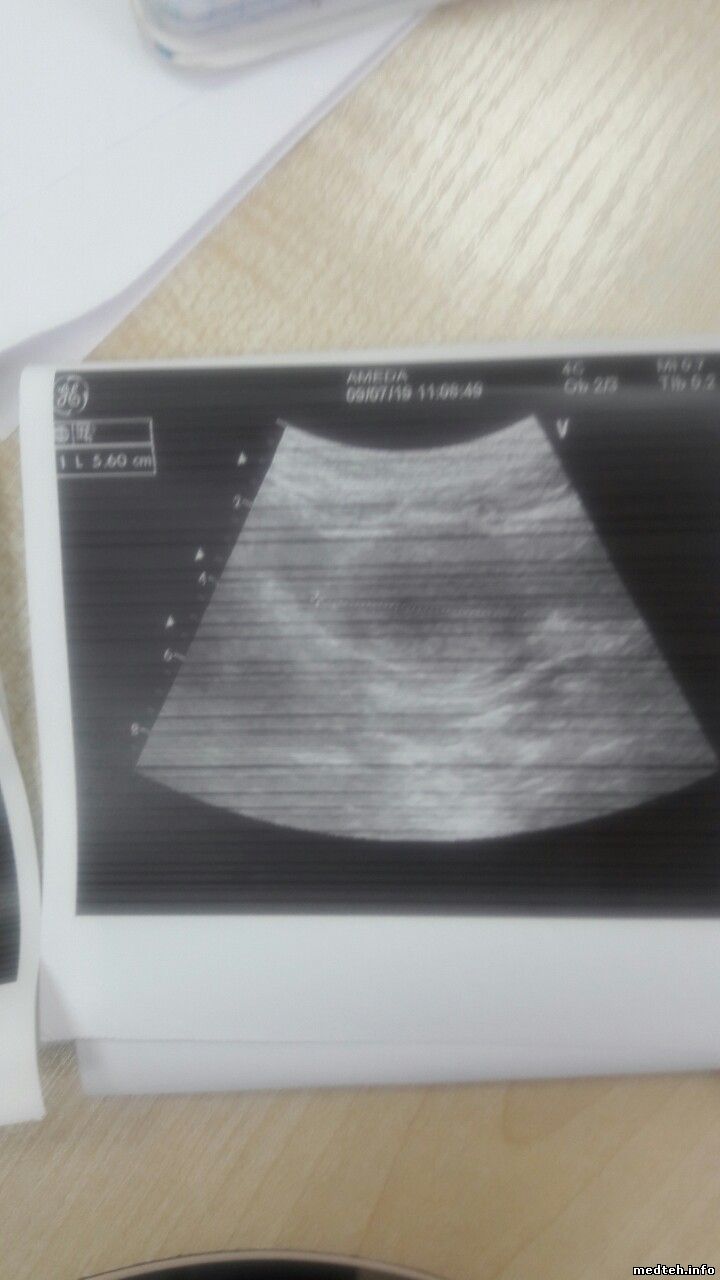

На аппарате GE Vivid 7 появились помехи в распечатке результата на изображении видны помехи в виде горизонтальных линий (см. фото).
Причем неисправность периодическая, при диагностике проблема не проявилась. В наличии только фото распечаток, как доказательство проблемы.
Это может быть проблема принтера или же дело в аппарате?
Может быть кто-то с таким сталкивался?
Сообщение отредактировал Lonsen - Среда, 10.Июл.2019, 16:12

Пару раз такое было с принтером.

Lonsen, если принтер подключен по видео, попробуйте вывести сигнал на какой-нибудь монитор с видеовходом. Отсечете проблемы с системой...

Буду возле аппарата, заберу принтер на диагностику, скорее всего принтер, похоже что нестабильное напряжение на печатающей головке. Как оказалось неисправность проявляется через какой-то промежуток времени после первого включения и стабильно присутствует до выключения аппарата. Принтер MITSUBISHI P91.

Как оказалось в принтере, в цепи питания печатающего нагревательного элемента был дефектный (высокий ESR) электролит. После замены конденсатора работает хорошо.
