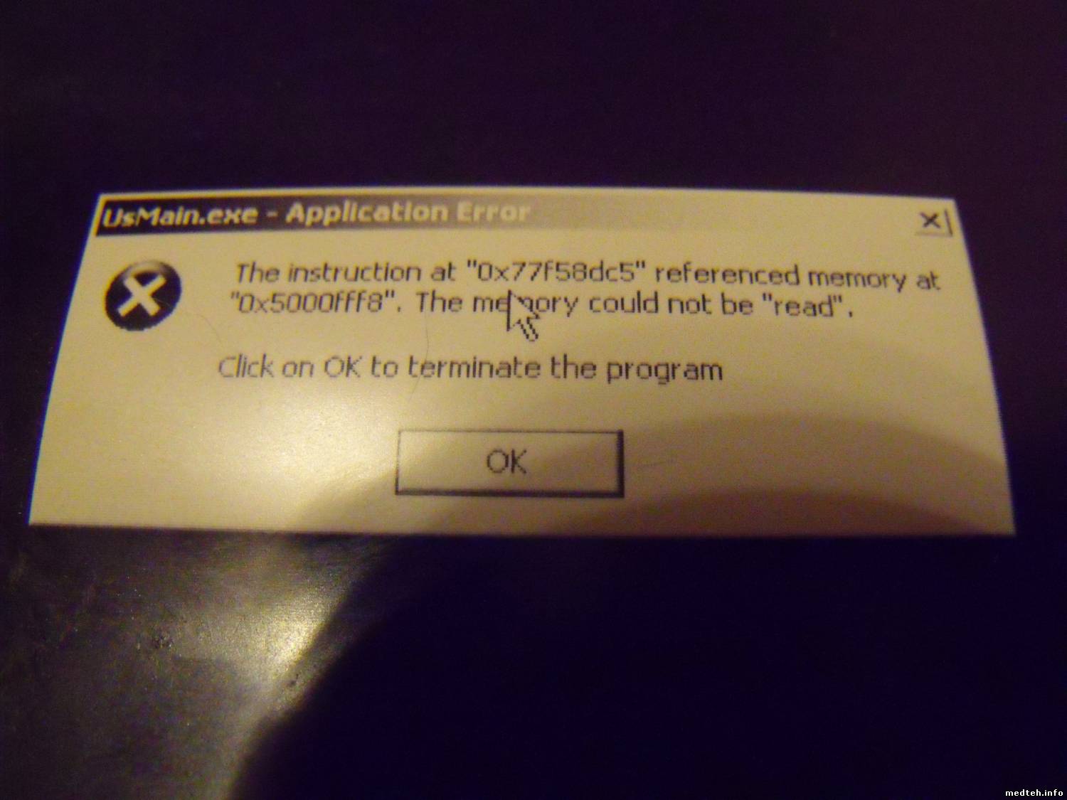

Всем привет yes Возникла проблема с данным девайсом. При загрузке выдает сообщение (см.1) если давить ОК выдает ошибку (см.2),если cansel-вырубается. Менял батарейку, оперативку, и HDD новый, систему переустановил , проблема повторилась. Данная ошибка может появиться в процессе работы. Дефект не постоянен,закономерности нет.

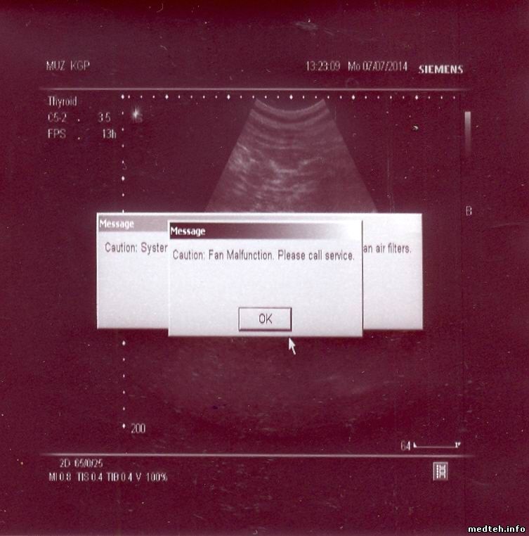

УЗИ Sonoline G20 выдал сообщения о неисправности:
Сообщает, что неисправен вентилятор, но все вентиляторы исправны!
Коллеги, кто сталкивался с подобной неисправностью?
adidasДата: Понедельник, 14.Июл.2014, 23:10 | Сообщение # 18
У вас сообщений: 276
главный
Средняя Волга
Зайти в сервис и посмотреть, что происходит.
то, что он крутится еще не говорит о исправности (его обратной связи) :)

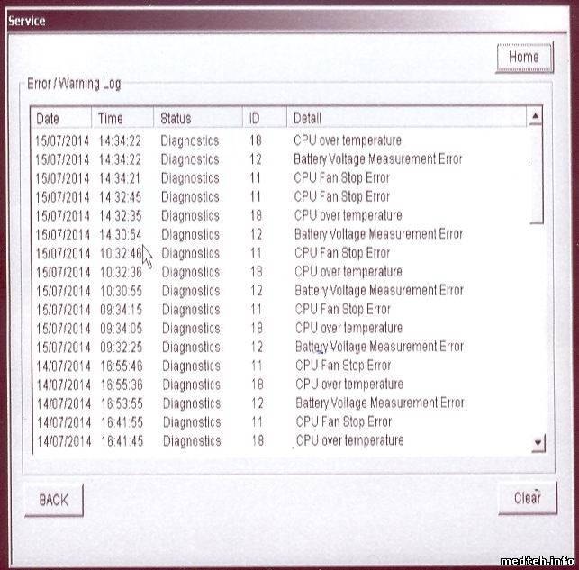

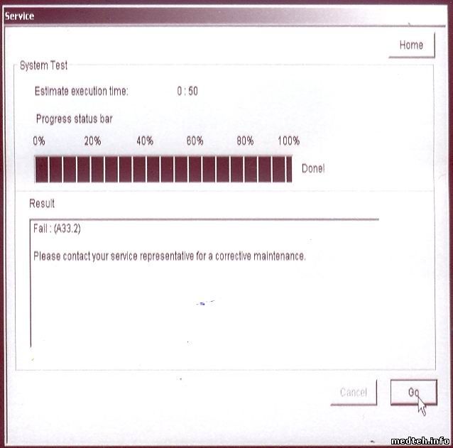

Зашел в сервис. Вот результат тестирования.

И вот еще, список ошибок.
KarelMTДата: Вторник, 15.Июл.2014, 17:18 | Сообщение # 21
У вас сообщений: 243
Инженер по обслуживанию всего
Северо-Запад
Так он же чистым английским языком пишет, что неисправен кулер процессора. Проц перегревается вот и выскакивает ошибка.
barsukovДата: Вторник, 15.Июл.2014, 18:01 | Сообщение # 22
У вас сообщений: 114
Калинино

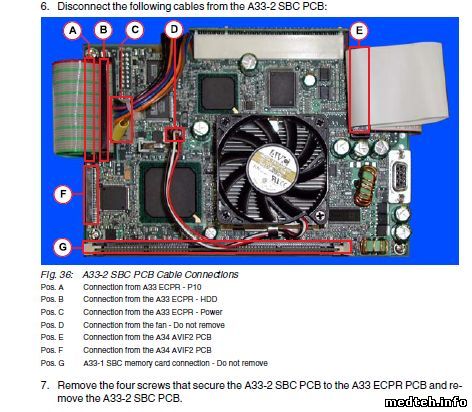

Сообщения о перегреве процессора и неисправности вентилятора появляются примерно через минуту после загрузки и в процессе работы больше не появляются. Внешне очень мало похоже на перегрев процессора.
Еще бы понять, что означает (A 33.2).
AlexiumДата: Вторник, 15.Июл.2014, 18:11 | Сообщение # 23
Именно это и значит

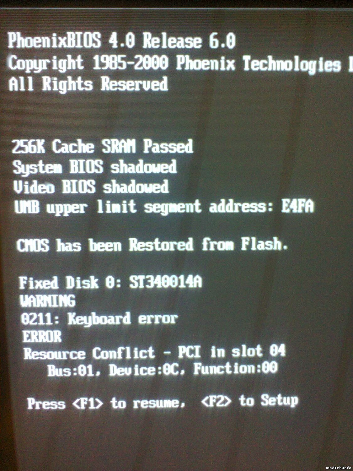

Клавиатура не работает, при загрузке с внешней клавиатурой удается продолжить загрузку, но система грузится не правильно и периферию ( датчики) аппарат не видит, хотя трекбол и клавиатура "оживают".

1.Проверить батарейку.
2. Снять хард и проверить его на предмет заполнения инфой, проверить поверхность,снять, если удастся, образ и залить на другой хард.
msssДата: Четверг, 24.Июл.2014, 11:49 | Сообщение # 26
У вас сообщений: 244
ремонт узи .
киев
Аппарат пишет что ошибка клавиатуры , но может и слетел СМОС , нужно проверить с начало
клавиатуру а потом проверить и напряжение на батарейке...

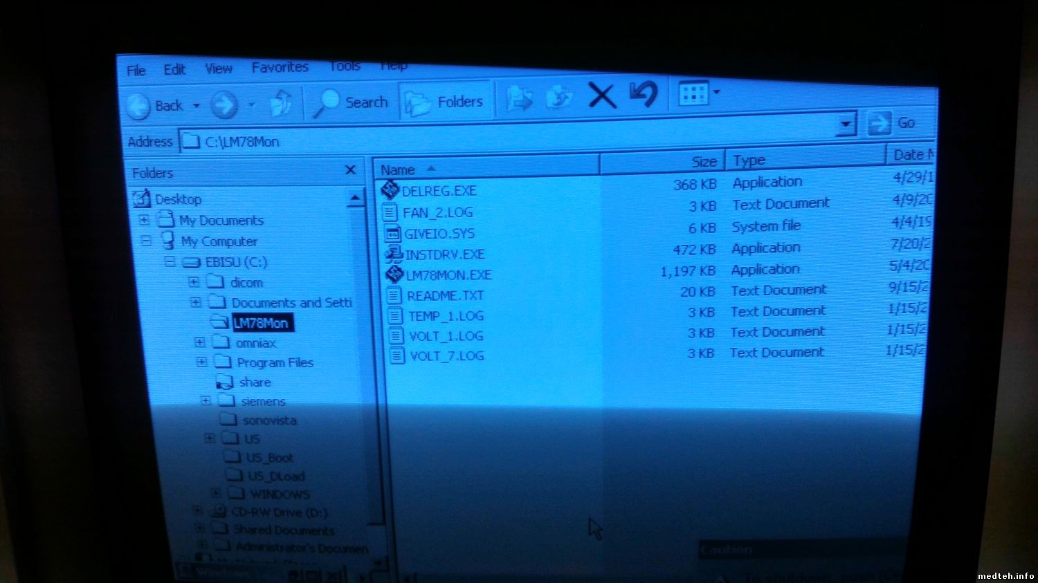

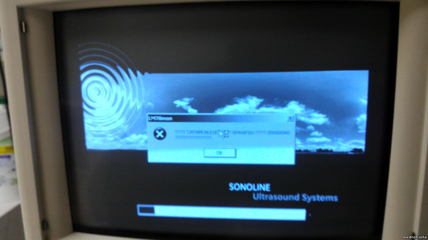

Подскажите пожалуйста может быть кто не будь сталкивался с проблемой ? Аппарат при загрузке выдает ошибку на файл lm78mon. Была просажена батарейка на биос. Заменили ,но все равно ошибка осталась.
MAPPER_1222Дата: Четверг, 17.Сен.2015, 08:47 | Сообщение # 29
У вас сообщений: 453
Инженер и этим всё сказано...
С ошибкой на файл lm87mon справились путем удаления этого файла. Получается, это программа мониторирования параметров компа. Напряжения скорость вентилятора и батареи пишет в свои логи. Возможно ошибка появилась после того как села батарея на биосе. А вот со второй ошибкой не получается, но на работу аппарата она не влияет.

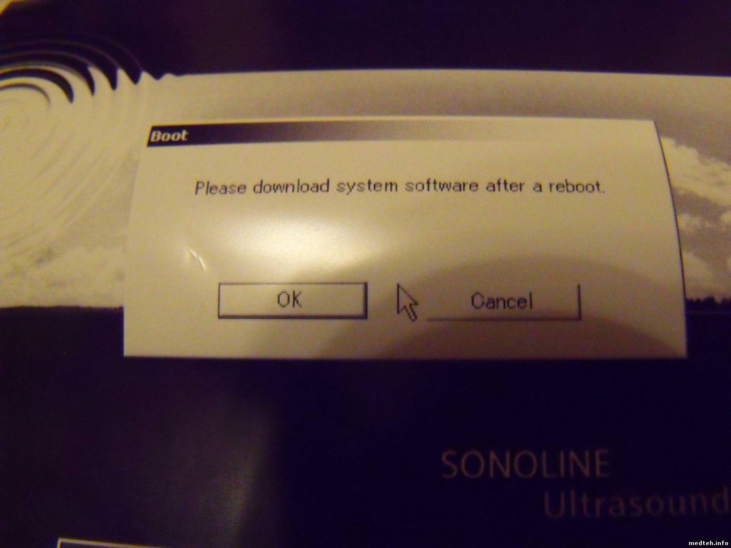

barsukovДата: Среда, 24.Фев.2016, 11:09 | Сообщение # 30
Калинино
Перестал загружатmcя Sonoline G20
При включении начинается загрузка после чего появляется сообщение об ошибке:
Если нажать "OK" и продолжить установку, то будет пустой экран с курсором, если закрыть, то попросит выключить систему. Это происходит уже после переустановки системы.
MAPPER_1222Дата: Среда, 24.Фев.2016, 11:39 | Сообщение # 31
Диск проверяли программой Виктория ?
barsukovДата: Понедельник, 29.Фев.2016, 11:45 | Сообщение # 32
Калинино
Вот сообщение об аналогичной проблеме, правда, неизвестно чем дело закончилось:http://www.medteh.info/forum/57-8388-1#127201
barsukovДата: Четверг, 03.Мар.2016, 20:45 | Сообщение # 33
Калинино
Проверил жесткий диск программой Виктория. Диск в в порядке, тогда в чем дело?
Подозреваю, что где то есть сервисное ПО и сервисная инструкция.
MAPPER_1222Дата: Пятница, 04.Мар.2016, 17:58 | Сообщение # 34
Вот тут http://yadi.sk/d/uqaMidILj92Pk есть образ системы и образ автозагрузочного CD с софтом (sonoline g20.rar). Попробуйте взять другой жесткий диск и на него поставить образ.

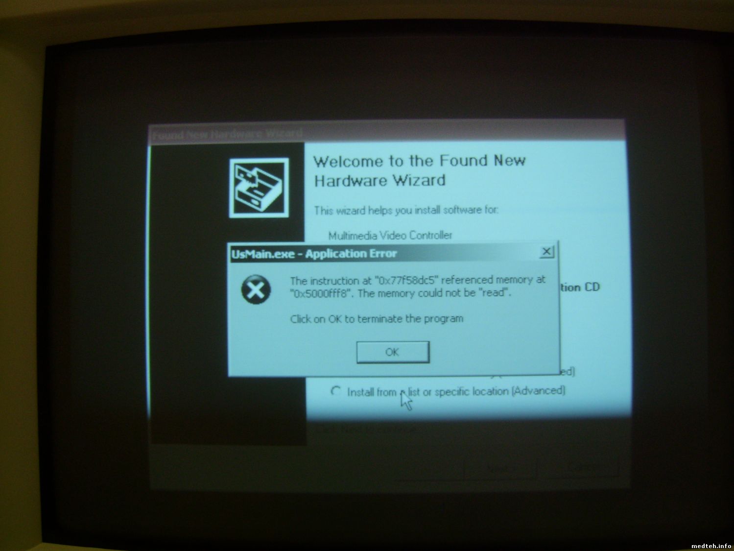

adidasДата: Четверг, 17.Мар.2016, 19:35 | Сообщение # 35
главный
Средняя Волга
Непонятно наличие окна о найденном новом устройстве. В процессе установке ПО его быть не должно. В процессе работы - тем более.
Что за устройство там найдено? Может в этом направлении копнуть? Или достать плату с РС и сделать ей ревизию?

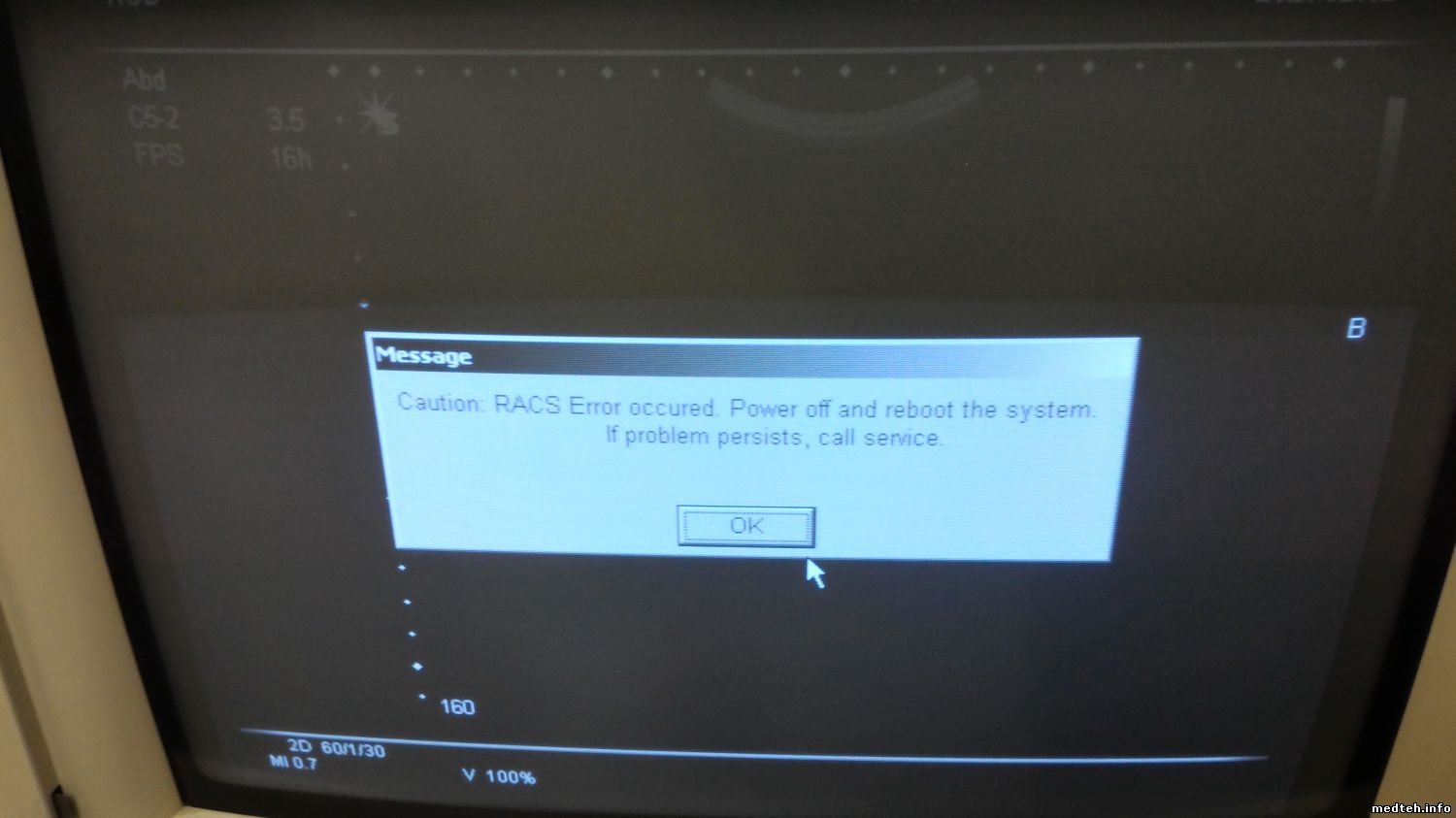

Помогите пожалуйста. Кто не будь сталкивался с этой ошибкой ? В сервиснике написано только это - RACS - Real Time Acoustic Control System
Real Time Acoustic Control System ,а что это где копать ? Это, что не будь с датчиками или тракт приема передачи ?

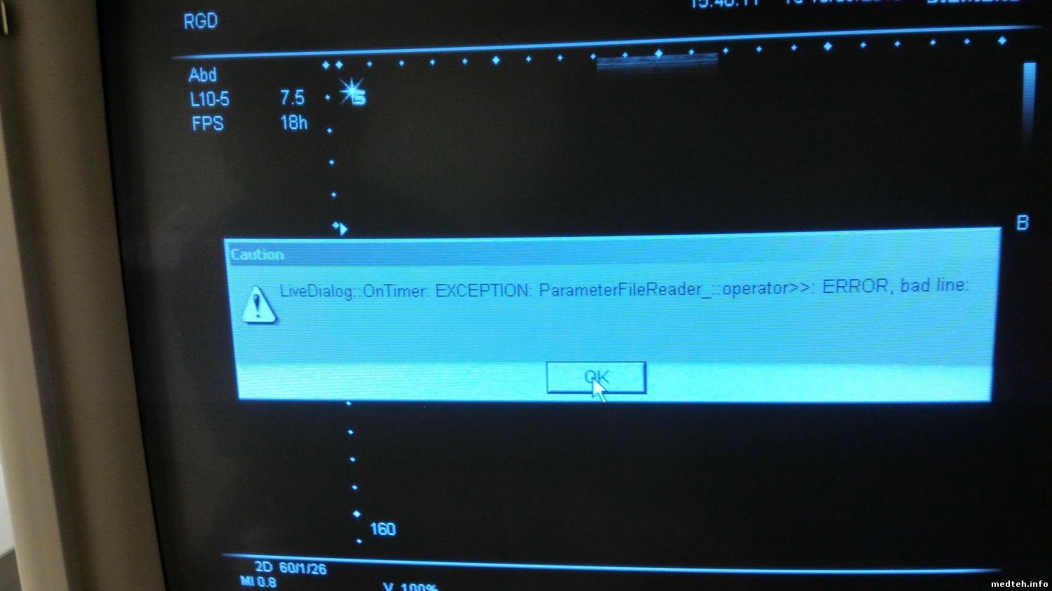

kemtorДата: Вторник, 22.Мар.2016, 11:14 | Сообщение # 37
У вас сообщений: 220
г.Ульяновск

barsukovДата: Суббота, 09.Апр.2016, 21:30 | Сообщение # 38
Калинино

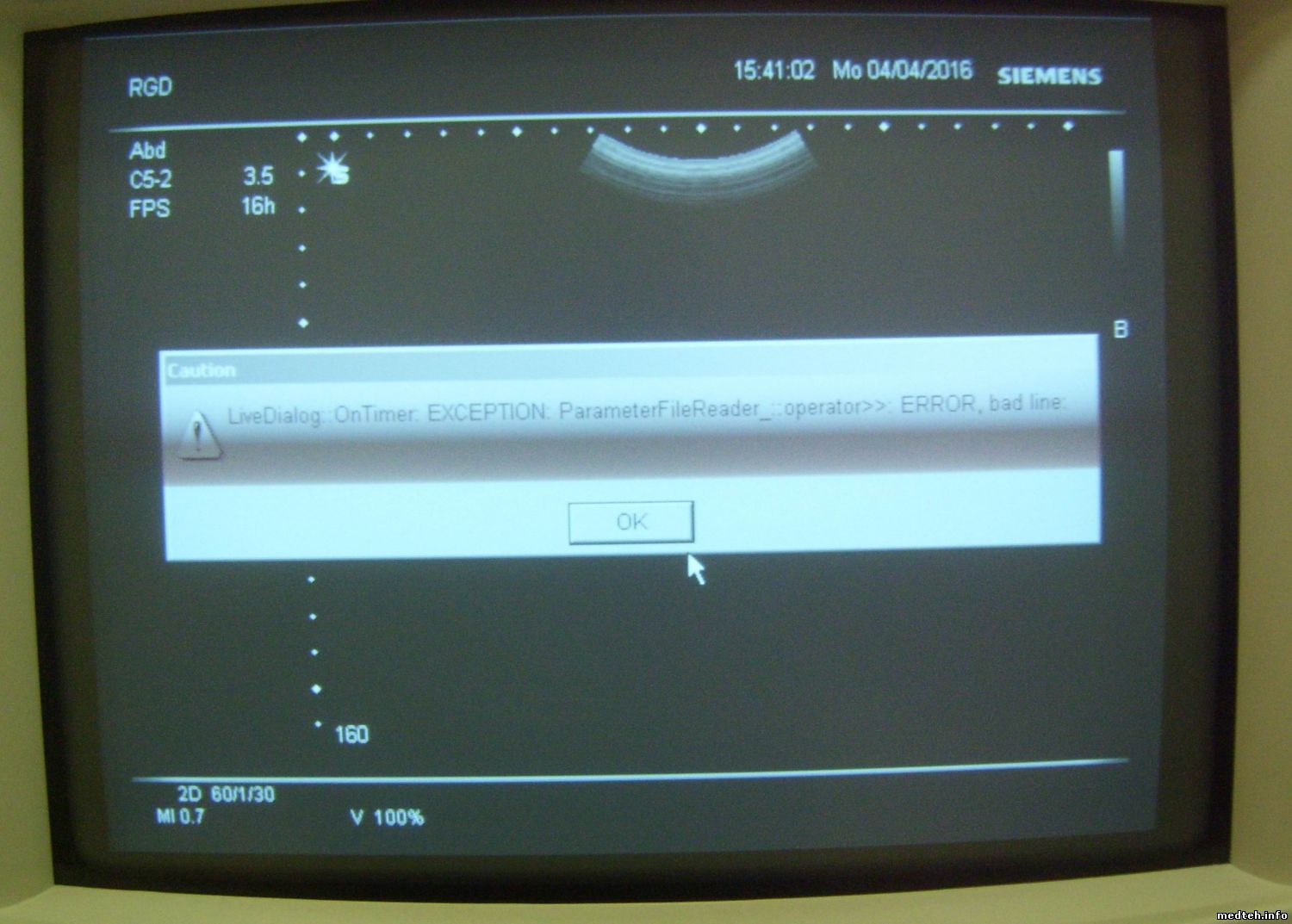

Наконец то смог продолжить ремонт Sonoline G20.
MAPPER_1222, спасибо Вам за дельный совет и ссылку. Все так и сделал. Просто залил образ исправной системы на жесткий диск. Аппарат заработал. Правда, ругается. Посылает вот такие сообщения:

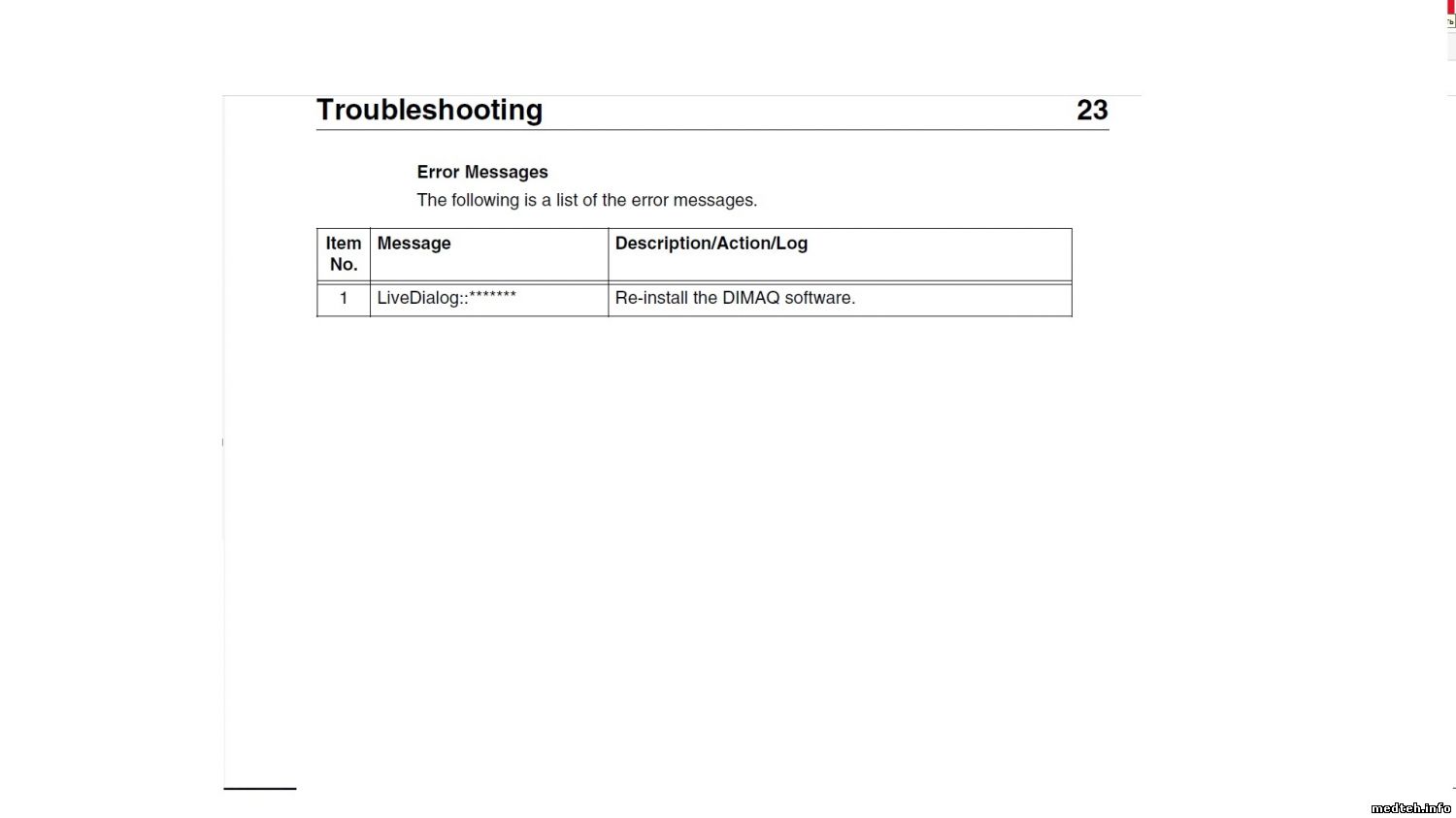

MAPPER_1222Дата: Суббота, 09.Апр.2016, 22:49 | Сообщение # 39
Да. У нас он такое же выдает сообщение на аппарате с которого был сделан образ. В инструкции написано, что это ошибка по дайкому и только переустановка ПО поможет...
Сообщение отредактировал MAPPER_1222 - Суббота, 09.Апр.2016, 22:58
РОМУЛДата: Воскресенье, 10.Апр.2016, 00:53 | Сообщение # 40
У вас сообщений: 830
Ультразвук
DIMAQ-IP -это интегрированная рабочая станция, на некоторых Сименсах она чисто железная (G50, G60S, CV70), на некоторых программная (G20, X150, Х300...), и в этом случае весь софт устанавливается за один раз автоматически. Соответственно, никаких коммуникационных проблем в таком случае быть не должно, поскольку все параметры устанавливаются в дефолтные. Если проблема все-таки есть, возможны проблемы и с железом. Никому не попадались убитые сетевухи в узишках? Я лично - видел...
