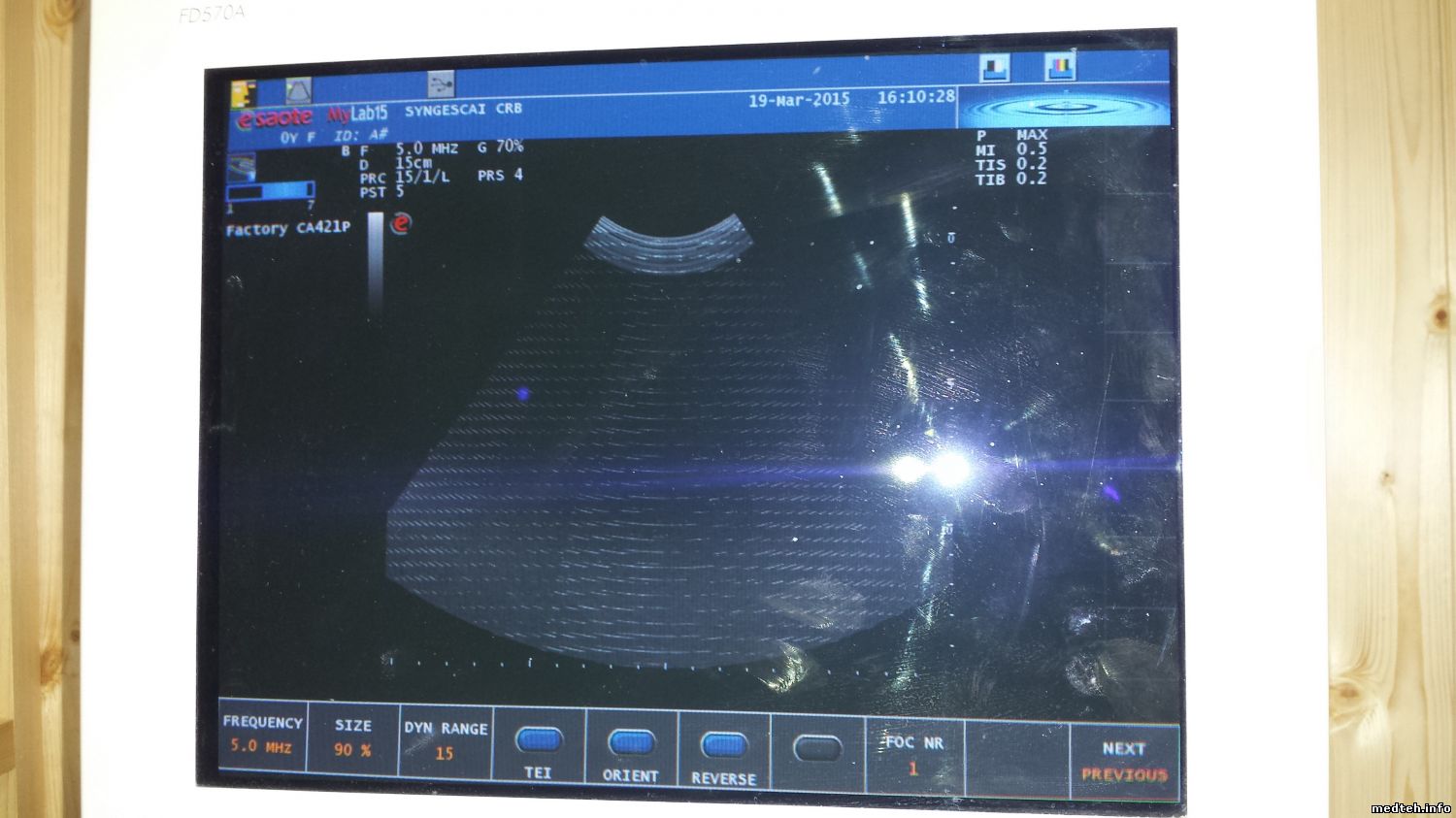

rudakovДата: Вторник, 24.Мар.2015, 12:34 | Сообщение # 37
У вас сообщений: 55
электронщик
После пропайки платы появилось устойчивое изображение, после прогона отдал клиентам. Сейчас этот Мл. вернулся тоже повреждение. то были полосы, сейчас пропало изображение, не видит датчика совсем. drinks
