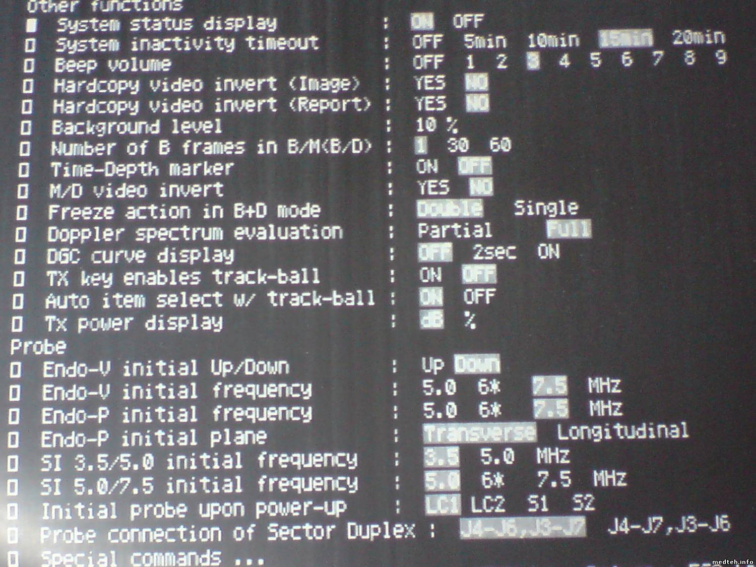

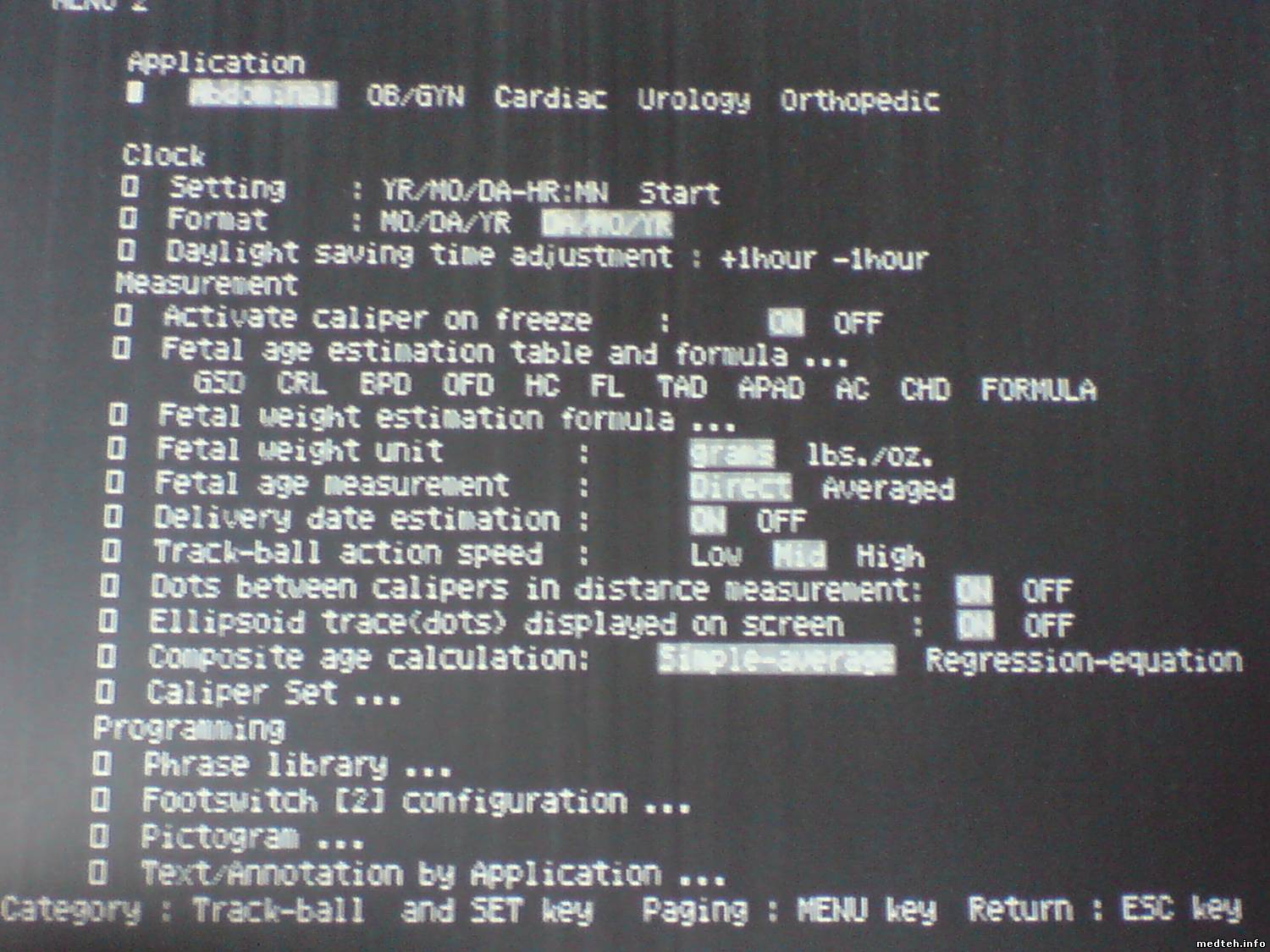

Помогите с описанием настроек основного меню, может у кого есть.
Проблема в том, что с настройками по умолчанию доктору не нравится изображение органов (не чёткие контура). Хотя аппарату 16 лет и может датчики уже не "тянут".
Может кто визуально определит и подскажет по фоткам чем можно поиграть в настройках.

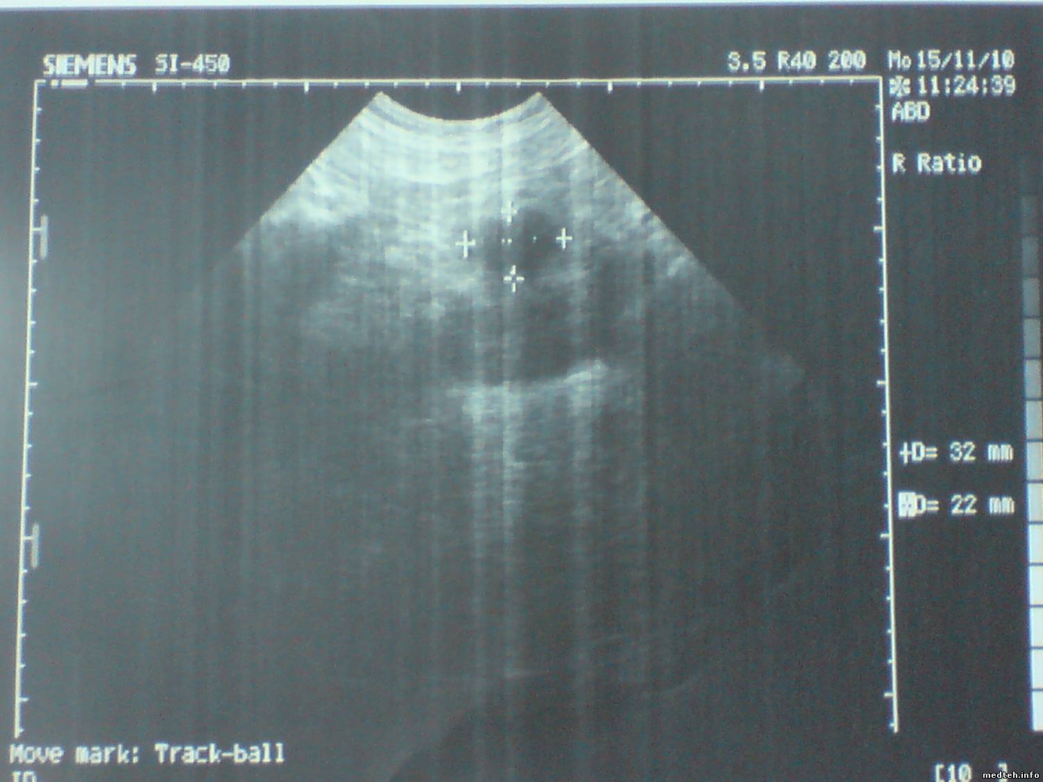

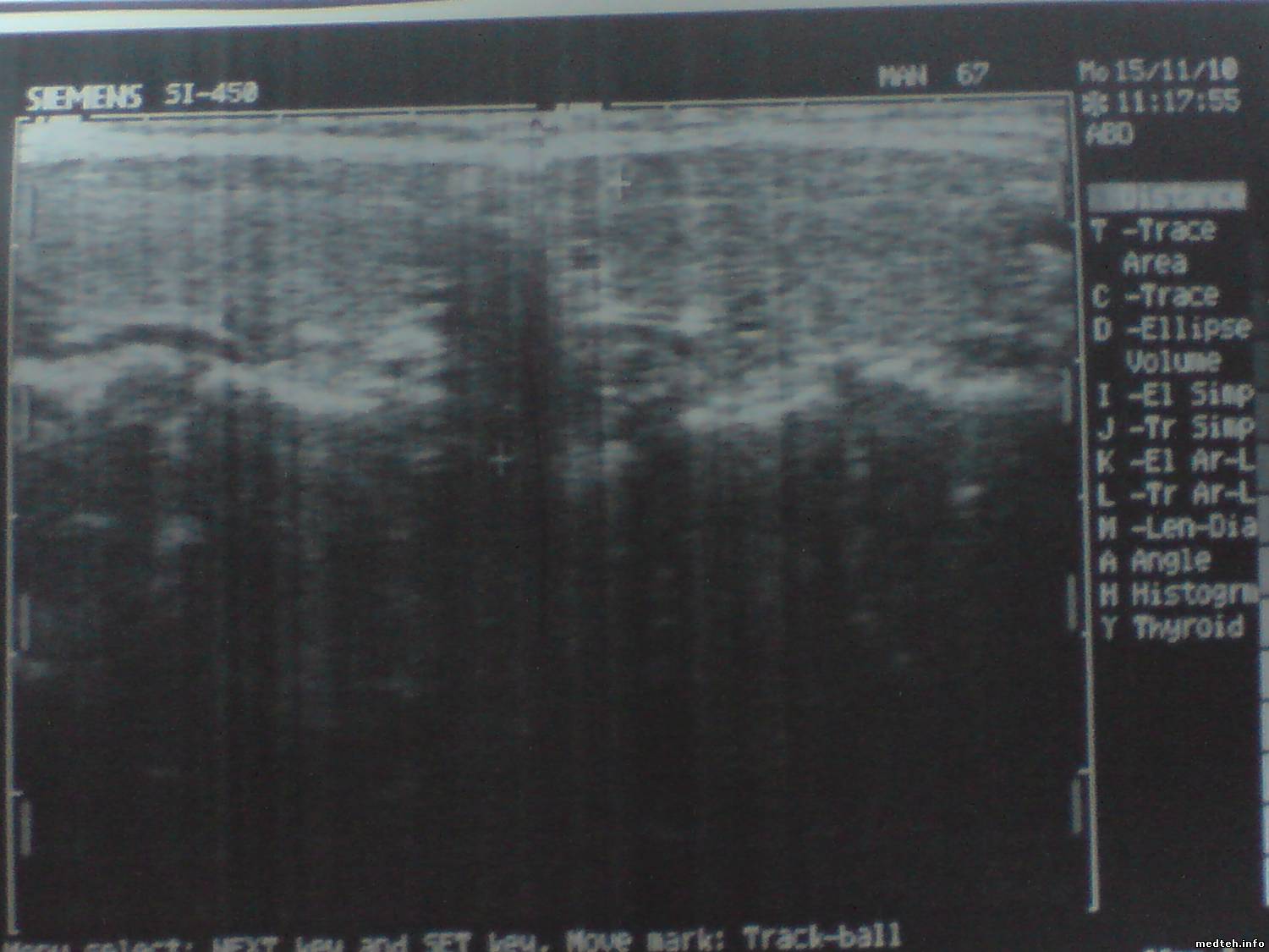

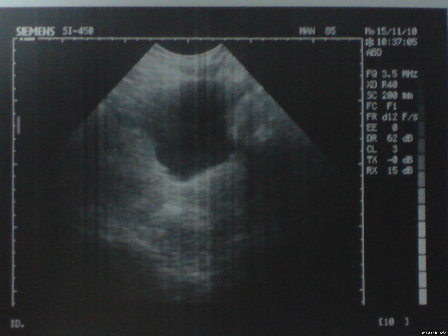

На всех изображениях вертикальные размытые полосы, которые накладываются на полезный сигнал в видеоусилителе монитора - барахлит сам видеоусилитель или его питание. Плюс старый подсевший кинескоп и разрегулировка фокуса.

А вертикальные размытые полосы это на экране или только на снимках - дефект печати?
Похоже все-таки на печать :)

То, что я вижу,- это снимки снимков с принтера. И это дефекты самого принтера, а никак не аппарата, нужно фото именно с экрана, и с хорошим качеством, без фспышки. Тогда можно будет о чем-то говорить.

Действительно господа, это снимки с принтера.В следующий раз буду делать уточнения по происхождению снимков. В ближайшее время попробую
Quote (РОМУЛ)
.Монитор стоит родной и есть еще приделы регулировки по ярк и котрасту.Фокус уже подстраивал -результат ноль. blush

Размытость контуров может давать CL3 (корреляция). Попробуйте уменьшить.
Если кристаллы у мех секторного датчика хорошо сбалансированы- поможет.
