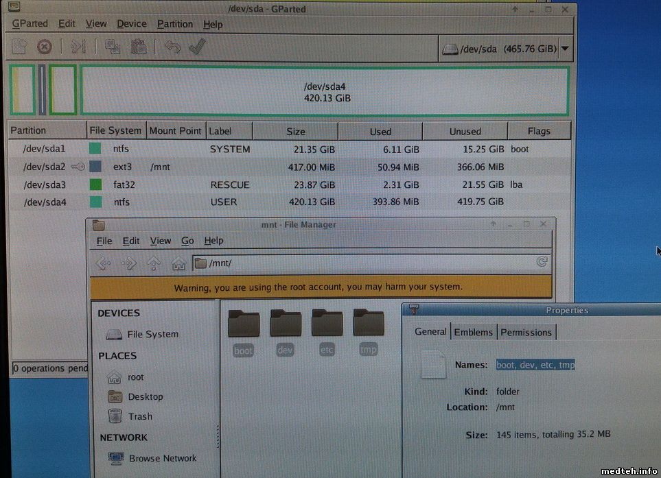

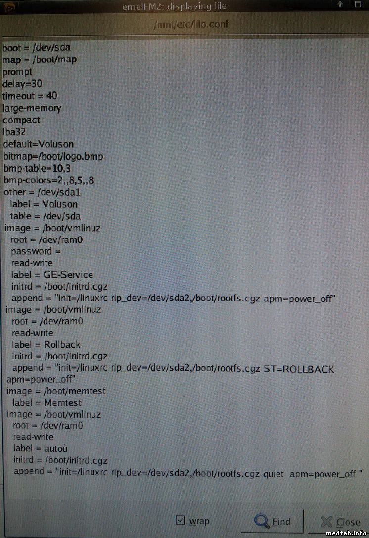

Загрузился на другом ПК с Recue Boot CD Linux, сфотографировал конфигурацию нового диска, который не стартует.
/etc/fstab не нашёл, есть только Lilo.conf, его тоже прикрепил.

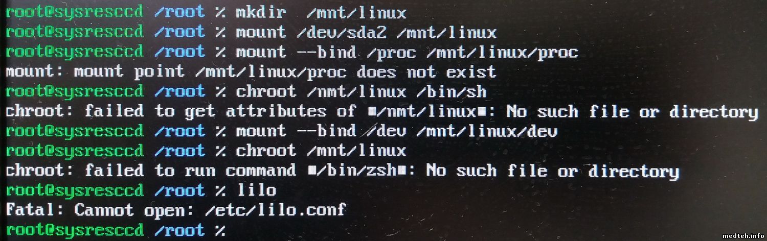

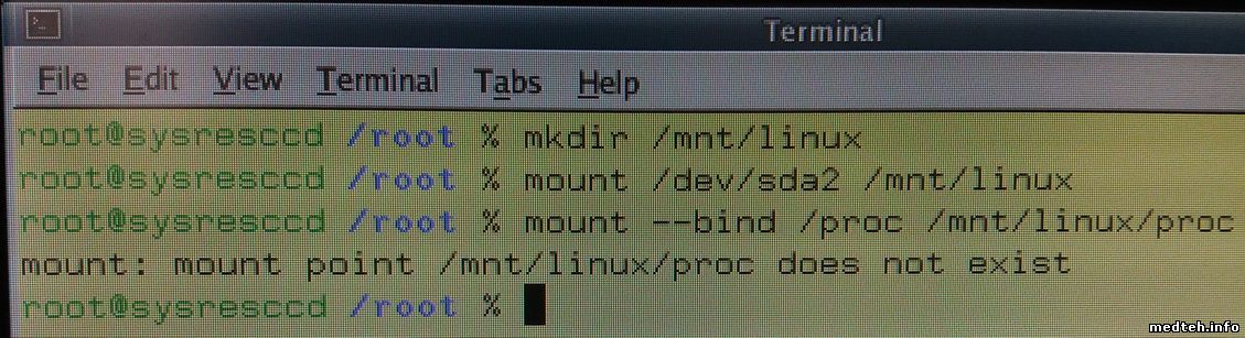

homenДата: Четверг, 21.Мар.2019, 14:59 | Сообщение # 14
У вас сообщений: 271
naves, вот такое сообщение получил, может я пробел не правильно поставил.
navesДата: Четверг, 21.Мар.2019, 15:15 | Сообщение # 15
У вас сообщений: 1070
ну тогда без этой команды
А что там лежит на этом разделе вообще?
еще для SystemrescueCD
нужно загружать в 32-битном режиме, там опции при загрузке есть
и делать chroot /mnt/linux /bin/sh

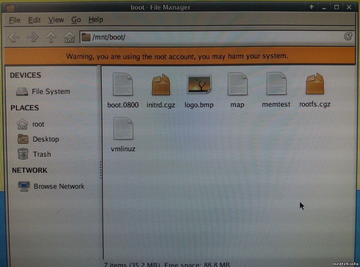

homenДата: Четверг, 21.Мар.2019, 15:42 | Сообщение # 16
На разделе - прикрепил фото.

homenДата: Четверг, 21.Мар.2019, 17:15 | Сообщение # 18
Разрядность ничего не меняет, он ругается на отсутствие папки или файла.
navesДата: Четверг, 21.Мар.2019, 17:16 | Сообщение # 19
я же выше написал
на вашем скриншоте в первой попытке опечатка
Сообщение отредактировал naves - Четверг, 21.Мар.2019, 17:18
homenДата: Четверг, 21.Мар.2019, 17:20 | Сообщение # 20
Так и было сделано, на предыдущей фотографии 5 строка.
Прошу прощенья, еле узрел ошибку, но теперь ругается на /bin/sh - нет такого файла или директории.
Сообщение отредактировал homen - Четверг, 21.Мар.2019, 17:20
navesДата: Четверг, 21.Мар.2019, 19:01 | Сообщение # 21
блин, только сейчас дошло, что у них линукс не установлен, а в запакованном виде.

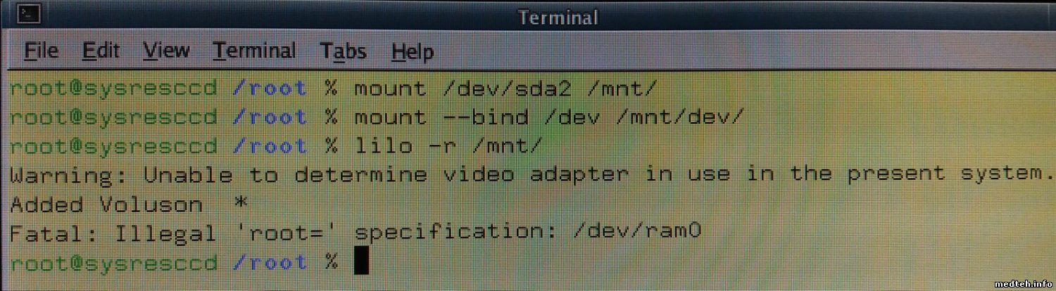

попробуйте так

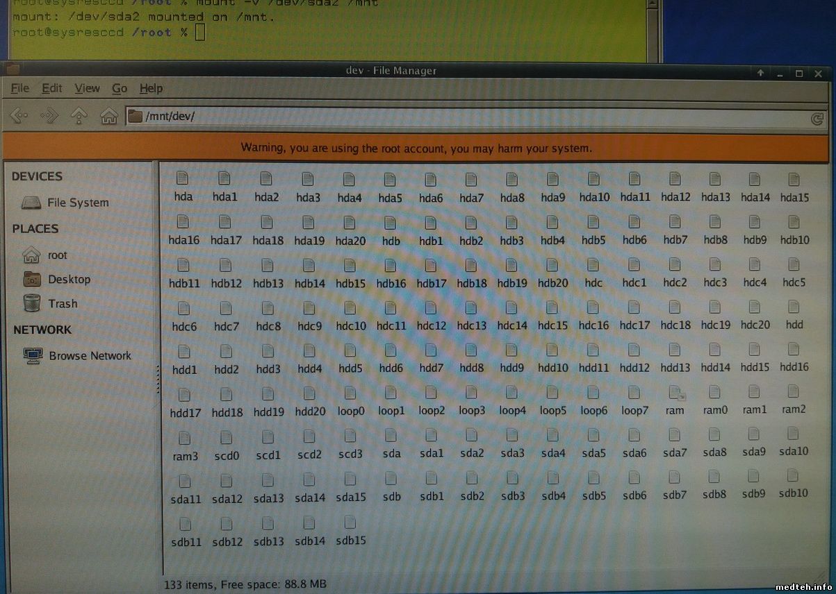

mount /dev/sda2 /mnt/
mount --bind /dev /mnt/dev/
lilo -r /mnt/
Сообщение отредактировал naves - Четверг, 21.Мар.2019, 19:02
homenДата: Четверг, 21.Мар.2019, 19:14 | Сообщение # 22
Результат прикрепил.
navesДата: Четверг, 21.Мар.2019, 19:50 | Сообщение # 23
занятно, может пора уже fixboot fixmbr
я уже столько вариантов глупых напридумывал от распаковки файла rootfs.cgz
или скопировать все файлы на флешку, добавить параметры загрузки этих файлов в syslinux
и перебора всех параметров команды lilo
lilo -A /dev/sda 2 здесь именно есть пробел

fixboot
fixmbr
можно даже с установщика win10
bootrec /fixboot
bootrec /fixmbr
проверяем, что грузится винда.

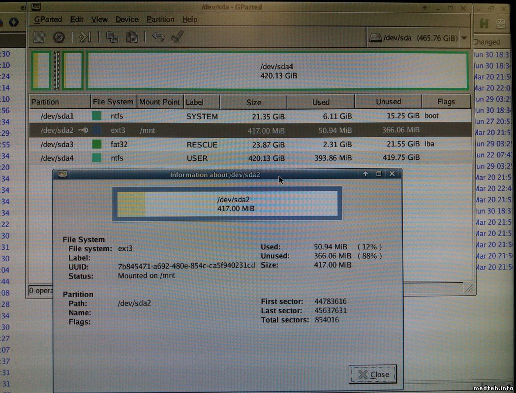

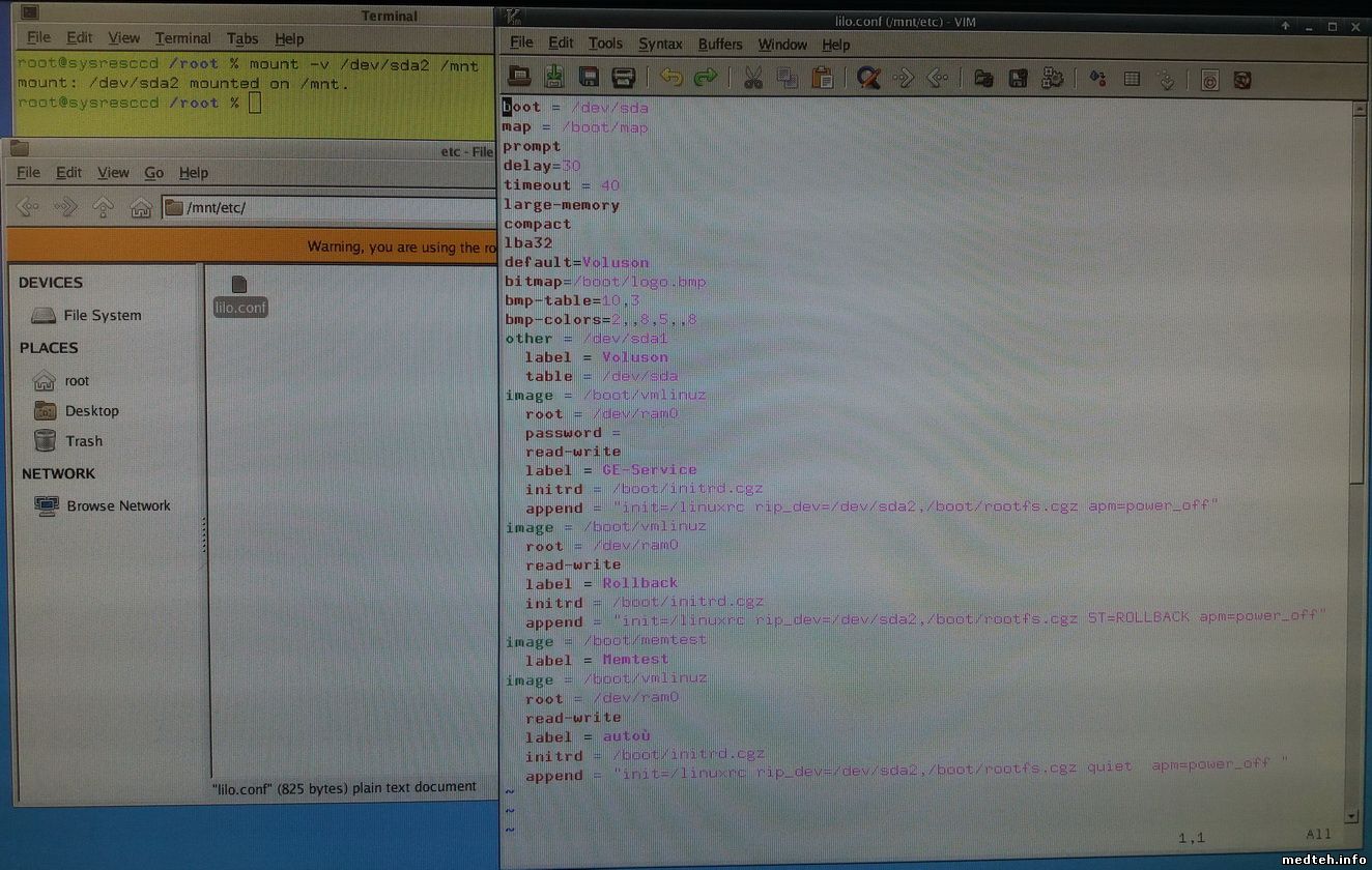

2) Грузимся с linux LiveCD
В современном rescuecd нету устройства /dev/ram0
создаем его, в консоли пишем
mknod -m 660 /dev/ram0 b 1 0
потом
mount -o bind /mnt/boot /boot
lilo -C /mnt/etc/lilo.conf
3) перезагружаемся и наблюдаем как винда грузится из lilo
Еще нюанс, настройки SATA-контроллера в биосе
режим SATA
Винда при загрузке уходит в BSOD, но работает Ge-Service
режим IDE
Ge-Service не грузится, потому что не может найти свой диск, но грузится винда.
Сообщение отредактировал naves - Пятница, 05.Апр.2019, 20:12
olko13Дата: Воскресенье, 07.Апр.2019, 00:31 | Сообщение # 30
У вас сообщений: 825
Львов
Цитата naves ()
Хочется восстановить оригинальную последовательность загрузки.
homen, а кому нужен ваш 3-сек таймер? Врачам? Им глубоко пофигу как грузится система, лишь бы работала без сбоев.
Мазохизм, штука полезная в решении некоторых проблем, но в даном случае абсолютно нецелесообразная. Вы, кажеться, уже третью неделю бьетесь над этой проблемой, а воз и ныне там.
Даже naves, предложил уже
AlexiumДата: Воскресенье, 07.Апр.2019, 13:12 | Сообщение # 31
Я такое пробовал, не получилось, а третью неделю биться - это перебор, там - если не ошибаюсь две или три команды Lilo с флагами ввести.
fdisk -l (определить диск в системе на котором Виндоуз, название типа sda, sdb, sdc. Ниже все команды вместо sda - нужный нам диск).
lilo -M /dev/sda mbr
lilo -A /dev/sda 0
lilo -A /dev/sda 1
