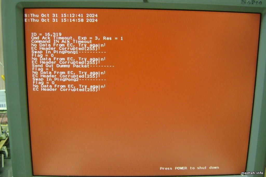

Люди добрые, прошу помочь советом.
Аппарат S6 Pro загружается, даёт картинку с датчика, если нажать FREEZE изображение фиксируется, но если после нажать на FREEZE ещё раз, то появляется коричневый экран с такими словами:
ID = 16,319
Cmd Ack Timeout Exp=3,Res=1
Command IN Ack Timeout
No Data From EC, Try again!
EC Header Corrupted (255)!
Swap In pingpong 1----------
Flag=0
Send Out dummy packet----------
Flag=1
Swap In pingpong 2---------
Flag=0
Подскажите, в чём может быть проблема и что такое EC Header. Возможно ли, что неисправен датчик?
Сообщение отредактировал DoctorWho - Четверг, 31.Окт.2024, 15:16
valentin17Дата: Четверг, 31.Окт.2024, 19:56 | Сообщение # 4
У вас сообщений: 561
Чешская Республика
Прага
Restart the system several times to check if the same problem occurs.
If the problem does occur again, update the software.
If the problem persists, it might be caused by the DBF board malfunction.
