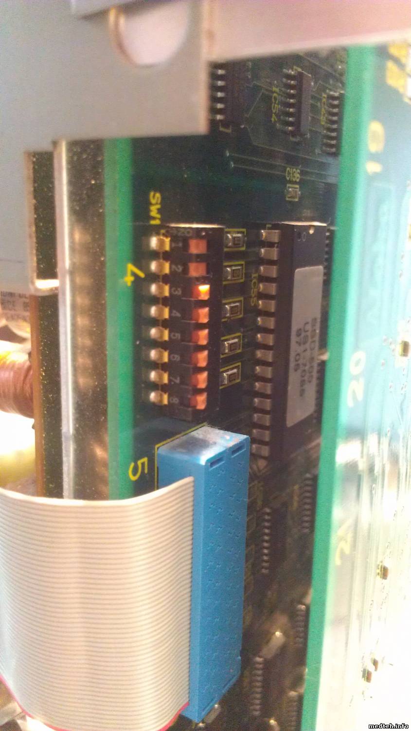

в заводских установках в УЗИ аппарате Aloka 500 переключатели как выглядит, подскажите
в приложение фото прилагаю

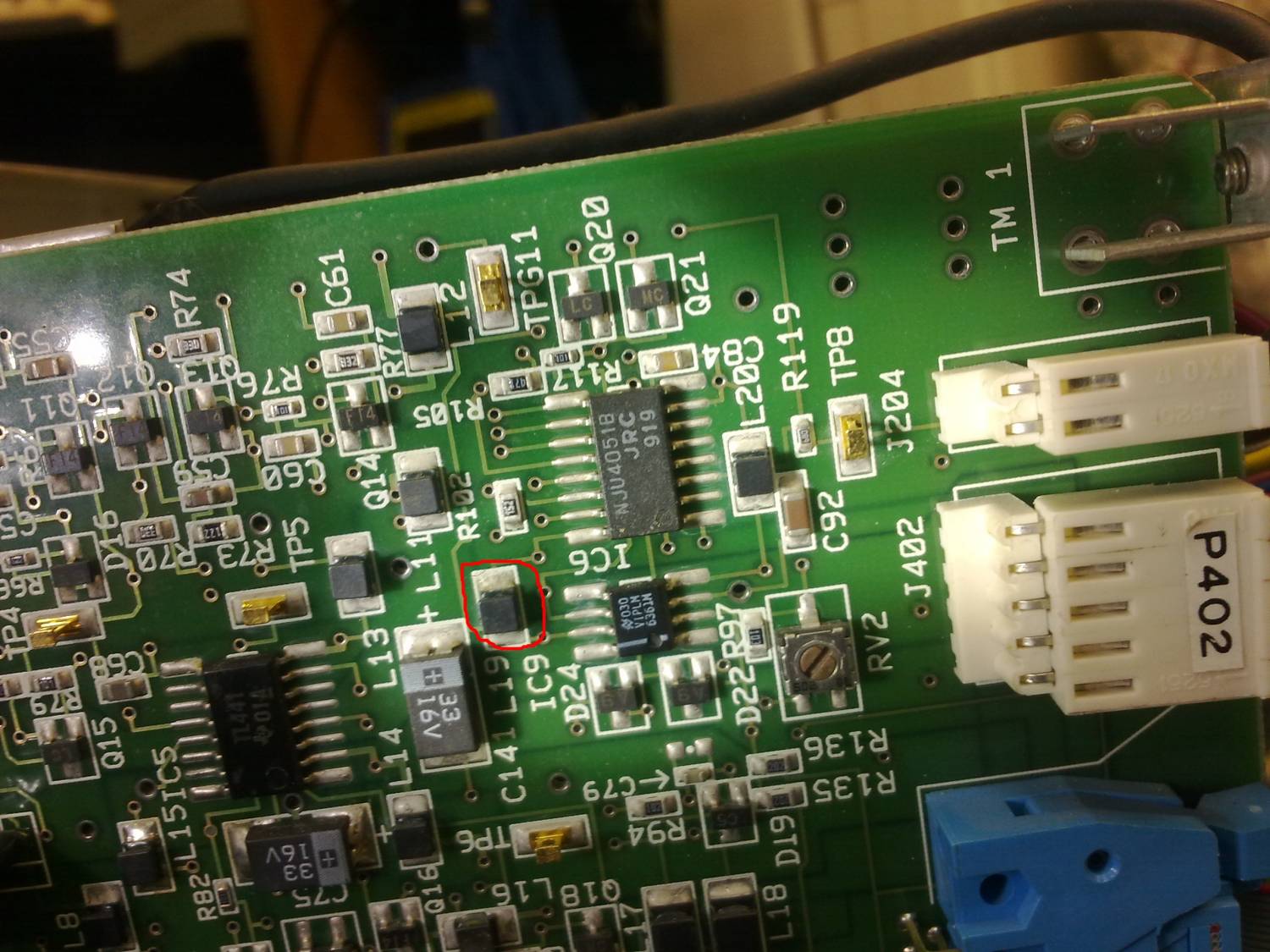

Remonter2014Дата: Среда, 13.Окт.2010, 15:57 | Сообщение # 34
Здравствуйте. Проблема с Алокой 500. При включении проходит тест. На экране пустой квадрат. Датчик не поет. Напряжения на блоке питания соответствуют тем, что указаны у MediKuS, за исключением следующих: на контакте 10 Р404 вместо 2,83 вольта - 0 вольт и на контакте 8 Р403 вместо 161 вольта - 122 вольта.
Впечатление такое, что не работает генератор. Подскажите как его проверить? Желательно с указанием контрольных точек.
Remonter2014Дата: Среда, 13.Окт.2010, 15:57 | Сообщение # 35
Поменял установки переключателя - напряжение повысилось со 122 до 161. Не помогло...

Я это уже понял. В переключателе http://www.medteh.info/_fr/3/6494377.jpg второй контакт сверху как раз меняет сигнал управления с 0 на 2,8 и соответственно HV со 120 на 160. У меня не пищит датчик...
Remonter2014Дата: Среда, 13.Окт.2010, 15:58 | Сообщение # 38
Нашел неисправность. Обрыв дросселя L19 в цепи питания IC9 LM6361.
Фото прилагаю.

Подскажите, переключатели как должны быть в нормальном рабочем состоянии?
Заводские установки каковы они?
Фото, если можно. Отправьте ...

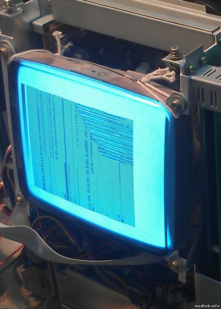

При включение аппарата Aloka 500, при загрузке клавиатура не работает, все кнопки горят, но не функционируют.
Что может быть, подскажите.
Фото при загрузке:
