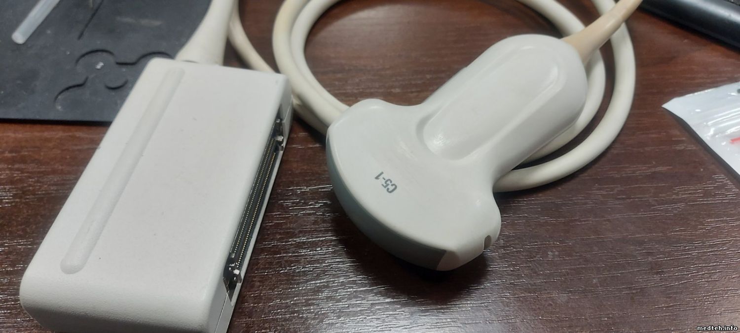

Филиповский датчик С5-1 не видит аппарат и уходит в перезагрузку. Помогите с заменой датчиков.
См. п.1.2.
Здравствуйте, уважаемые.
Портативный УЗ аппарат СХ50 от Philips.
Пытаюсь заменить существующий филиповский датчик С5-1 (500839100 REV:B \ 453561787691 REV:B).
Работает, распознаётся, но проблемы при сканировании.
При попытке подключить такой же датчик С5-1 (500803001 REV:E \ 453561667291 REV:E) аппарат не определяет датчик и уходит в перезагрузку.
Подскажите с действиями, направьте. Было подозрение на еепромку 93S66 (слил дампы - отличаются).
Были ли случаи с еепромками?
И имеет ли смысл менять?
Заранее благодарен.

Был случай, когда при подключении линейного датчика 2021 года производства на аппарат 2013 года производства на экране не было эхоизображения, но датчик в системе определялся.
У Вас одинаковая модель датчиков, но номера и ревизии, а соответсвенно и содержимое eeprom, разные. Возможно, у Вас похожий случай и необходимо обновить прошивку/ПО.

Замена еепром с дампом от старого, который работал, не поможет ли?
Подозрительно, что не определяет и в reboot (перезагрузку уходит).
Не может ли быть проблема в самом датчике?
Где взять обновление?
