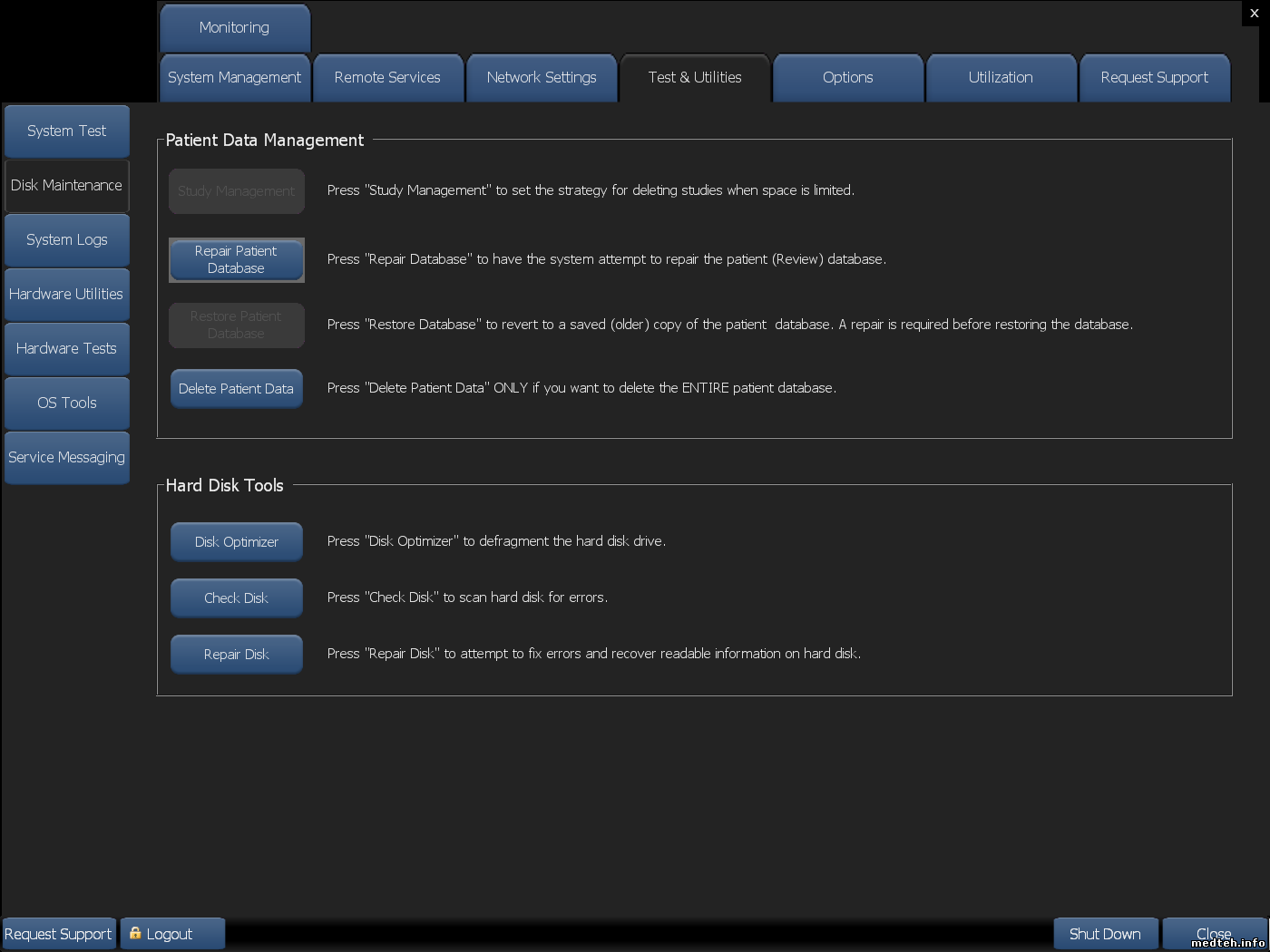

Для удаления архива пациентов необходимо залогиниться в сервисе с помощью донгла или пароля.
Test & Utilities -> Disk Maintenance - Delete Patient Data
skvorcovs77Дата: Понедельник, 29.Авг.2022, 10:34 | Сообщение # 4
У вас сообщений: 55
Осваиваю ремонт и обслуживание стом
Симферополь
Уже ближе.
А как активировать опцию "менеджер исследований"?
Просят удалить снимки (места не хватает). Нужно проверить стратегию удаления данных. Базу желательно сохранить.

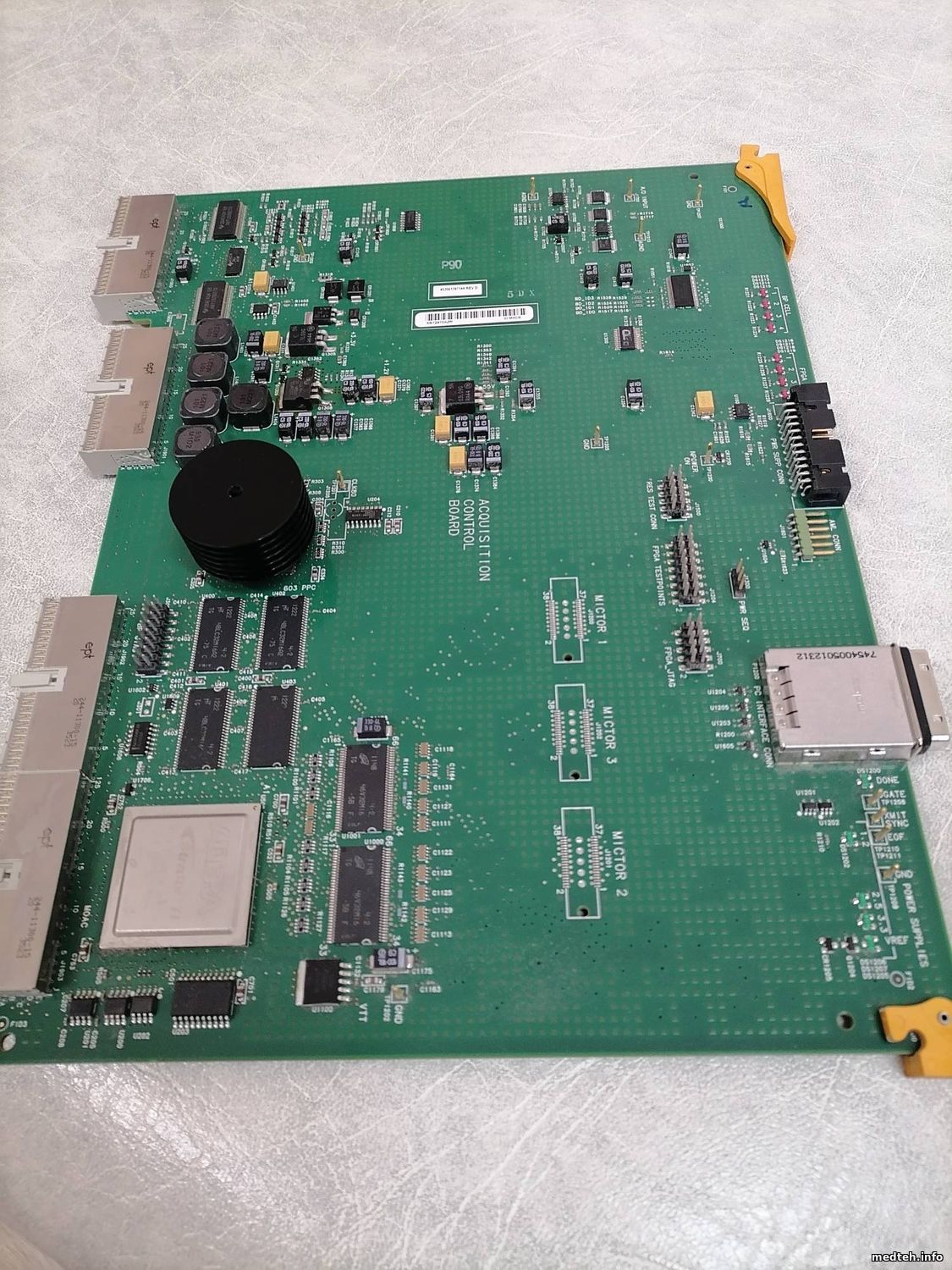

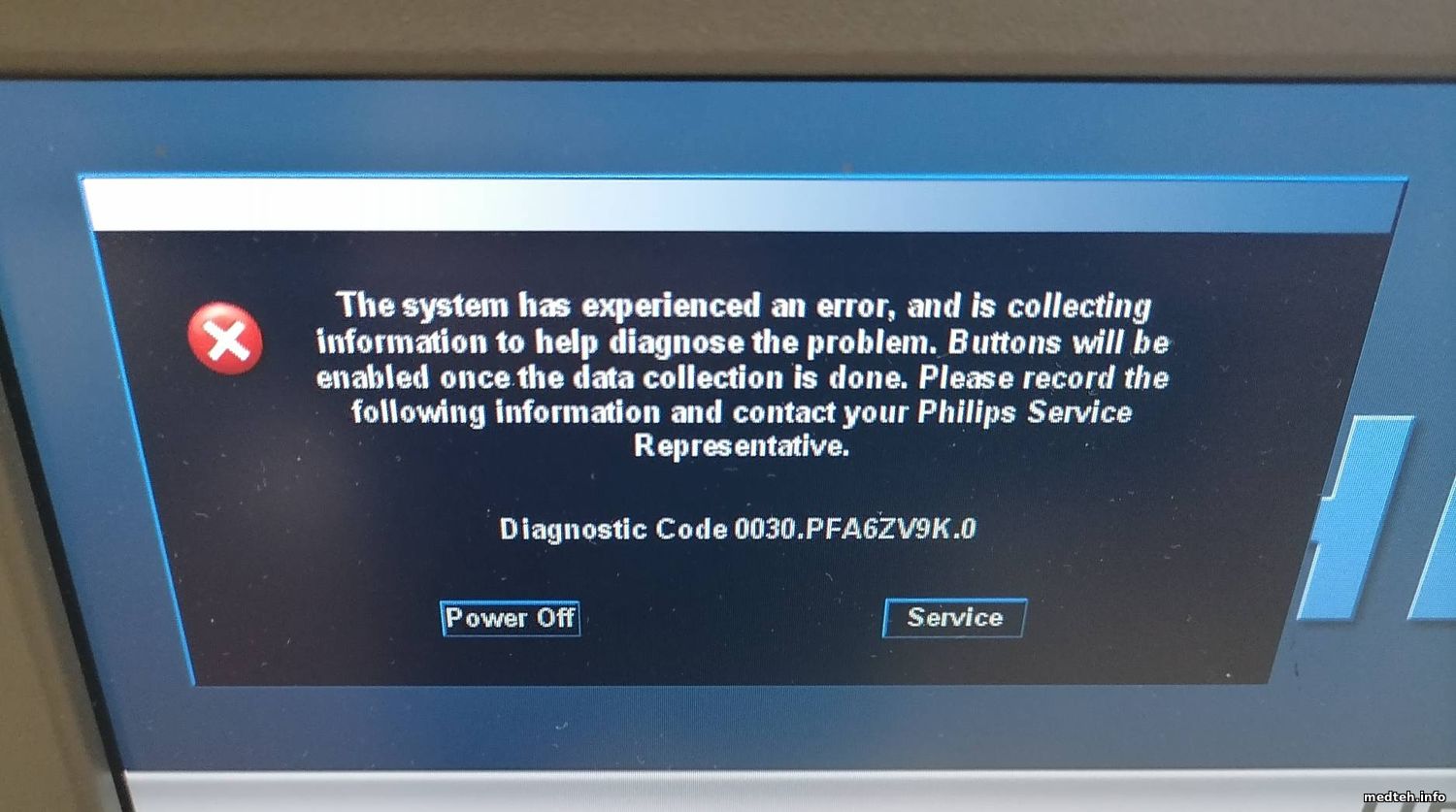

AlexanderRuДата: Среда, 19.Фев.2025, 19:35 | Сообщение # 13
У вас сообщений: 110
Урюпинск
Добрый день. Есть два неисправных аппарата Philips HD15, у одного появляется системная ошибка (фото), другой нормально работает, но иногда тоже появляется ошибка. Неисправна плата Acquisition Control Board (ACB). Возможно есть у кого ни будь опыт ремонта этой платы? Возможно отвал проца и ее надо прожарить?
atariДата: Воскресенье, 23.Мар.2025, 10:40 | Сообщение # 14
Bimedical Engineer
Венгрия
budapest
Diagnostic code: 0030-PFA6ZV9K - incorrect serial number.
