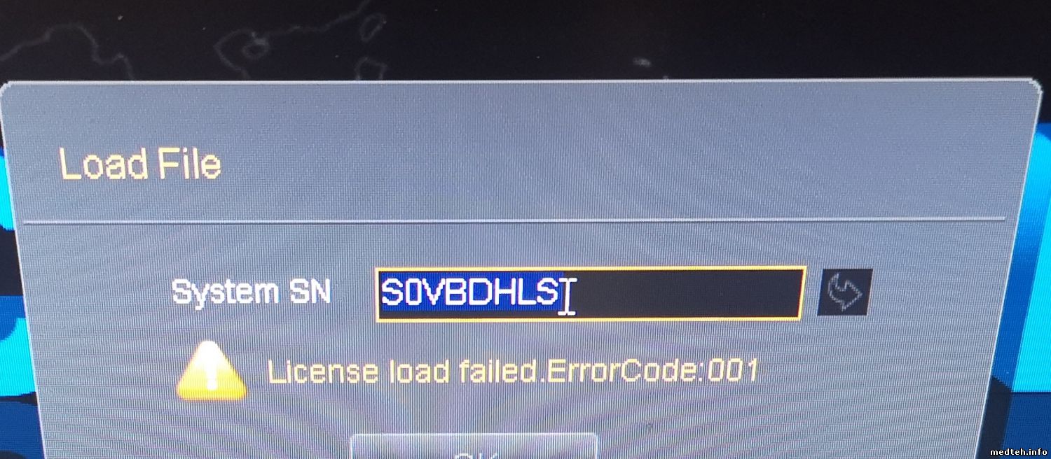

Доброго времени суток.
Помогите, пожалуйста, решить проблему: УЗ-аппарат Сhison Q5 после загрузки на экране выводит окно с сообщением: "load file. sistem sn: S0VBDHLS License load file. 1 Error code 001"
Я так понял, истёк пробный период. На офф сайте взял лицензионный код активации, но при попытке ввода, не вводит ничего. Клавиатура рабочая, пробовал внешнею клаву, тоже не печатает.
Если у кого-то есть прошивка на него, прошу поделиться.
Могу оплатить через VISA, если не бесплатно.

Проблема с лицензионным файлом. Этот аппарат работал ранее нормально?
Если да, возможно, повреждён лицензионный файл и не может быть прочитан.
Если не работал, то могли софт поставить с другого похожего аппарата.
Там очень жёсткая привязка лицензии к винчестеру, и лиц. фал зашифрован.

Аппарат работал, прошёл ровно год и он перестал запускаться.
Вопрос: что делать и как быть?

Скинули файл лицензии на пробный период 10-ть дней, всё заработало.
У кого есть файл лицензии на постоянно?

Скинул знакомый. Запросил скрин ошибки и серийный номер.
