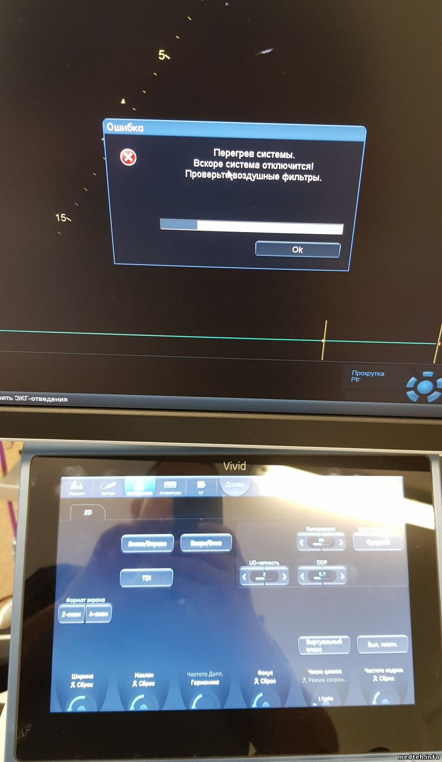

Проблема в следующем: - УЗ аппарат Vivid S60 после 4-х лет работы стал выключаться с ошибкой (перегрев системы, проверить фильтры).
За 3-и месяца до этого он был полностью почищен. По инструкции в аппарате 3-и вентилятора: 1-н - блок питания, 2-ой - сзади большой на систему с процессором и 3-ий - на выдув блока питания датчиков и платы (отдельный блок).
Визуально и тактильно ничего сверх 40 градусов не нагревается, но система может и сутки работать без этой ошибки (методом исключения выявил, что проблема всё же с платой датчиков).
Переустановка софта проблему не решила.
Подскажите где и что искать?
P.S. Установка дополнительного охлаждения в виде вентилятора и замена термопрокладки под пассивным охлаждением блока с архивом с поверкой плотности прилегания всех радиаторов проблему не решило. Просмотрев логи выяснилось, что отсутствует определение температуры на одном из датчиков и так как софт мониторит все показатели и если значение температуры за пределами, то выдает сообщение с принудительным завершением работы.

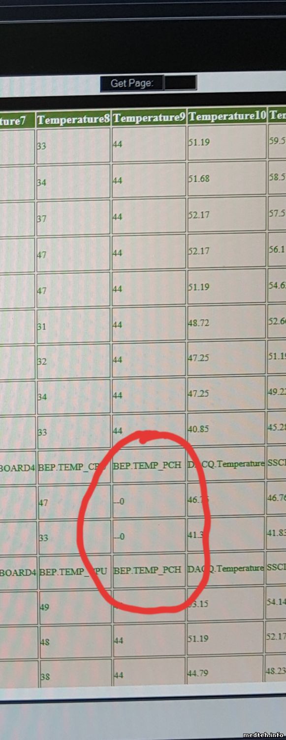

MIXEROKERДата: Вторник, 30.Авг.2022, 14:48 | Сообщение # 6
Цитата MIXEROKER ()
Установленный софт через раз определяет температуру моста чипсета
В общем, проблема заключается в следующем:
- как обычно аппараты у всех на бесперебойнике, но при полном выключении через тумблер и первом включении BIOS не передаёт температуру чипсета BEP_TEMP_PCH (чип под чёрным радиатором на материнской плате) и систематически через 5-ть минут отключается с сообщением о засорившемся фильтре, потому как какой-то программер выставил диапазон мониторирования температуры с 5 до 70 градусов;
- если при первом включении, зайти в BIOS и поменять любые параметры в разделе именно чипсета, к примеру, параметр, дающий разрешение на BIOS, и, сохранив, выйти, то температура появляется в логах и всё работает даже с выключением с кнопки на панели, но тумблер трогать нельзя, если его щёлкнуть, температура моста перестанет определятся (BIOS шился при переустановки софта - не помогло, батарейка рабочая и тоже мониторится софтом.)
- ищу где исправить температурный диапазон. Есть кто знает в каком файле? Софт на яве, но файлов куча.
В общем, такие дела! У кого какие мысли? ...
