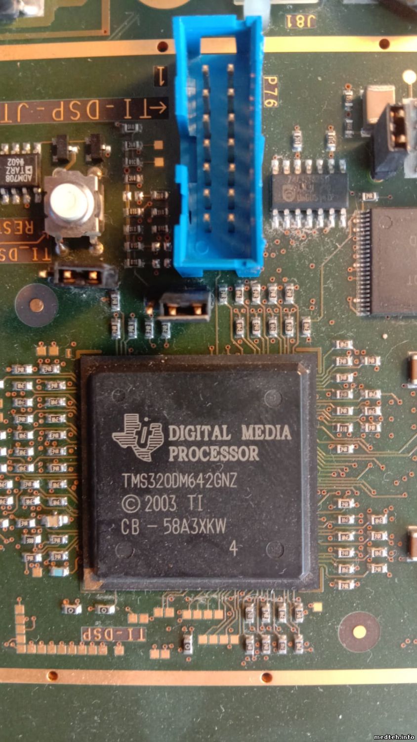

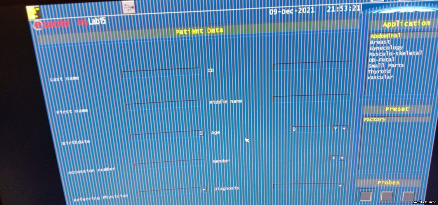

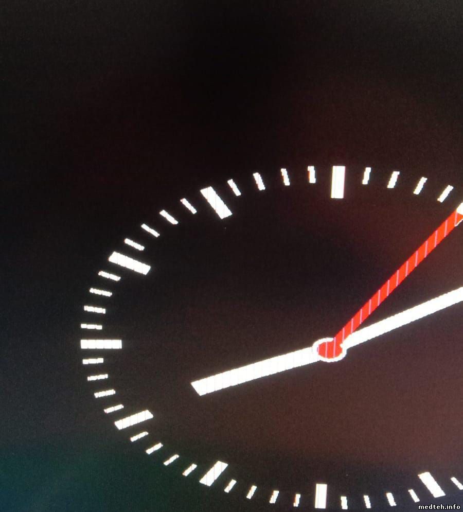

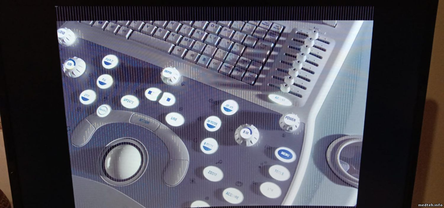

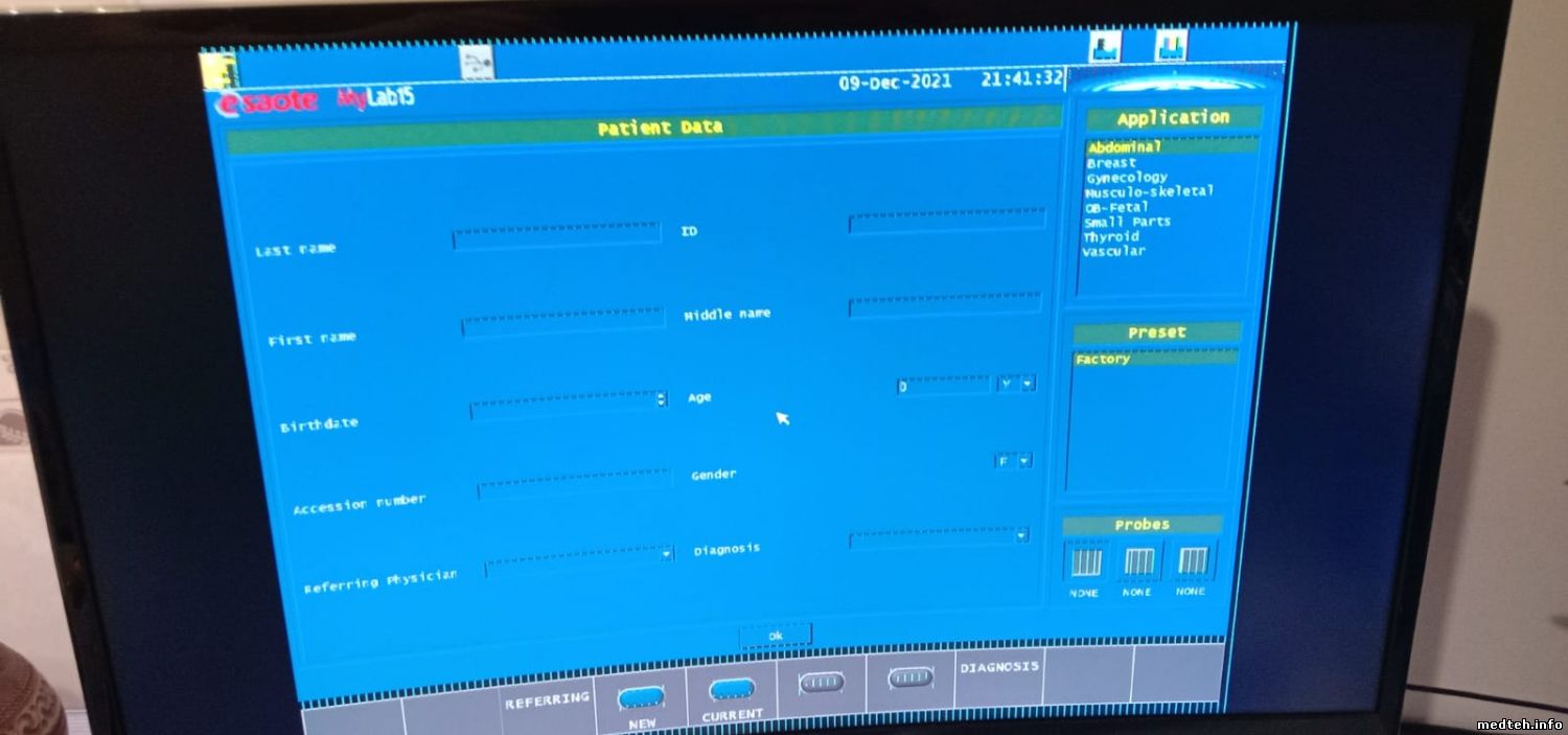

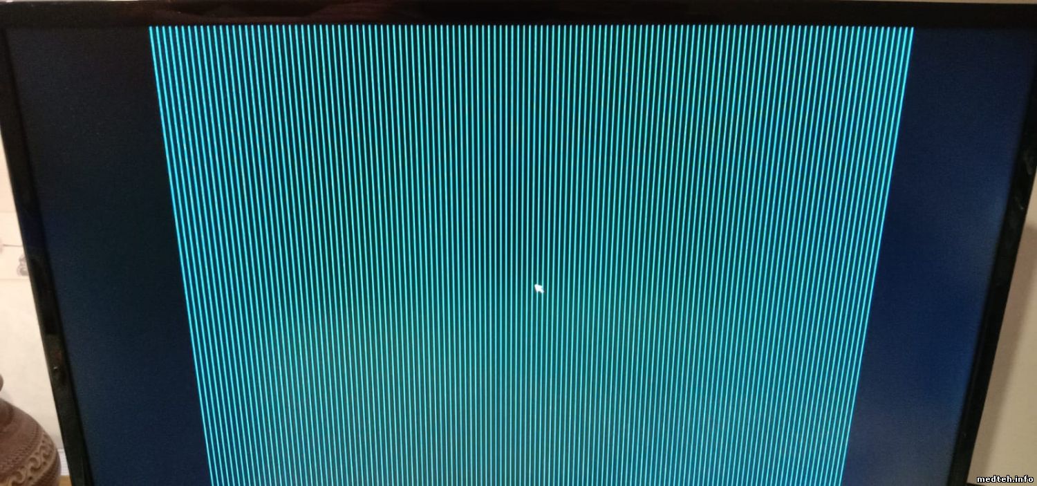

Здравствуйте! Подскажите пожалуйста. ESAOTE MyLab 15 - появились вертикальные тонкие полоски артефакты на мониторе на всех этапах работы, начиная с самой загрузки. За формирование изображения на внешний монитор отвечает целый медиа процессор TMS320DM642 (первое фото). При выводе чёрного цвета - артефактов нет (последнее фото). Скажите, есть ли смысл греть медиа-процессор? Или может быть не в нём проблема? Фото прикреплены.
