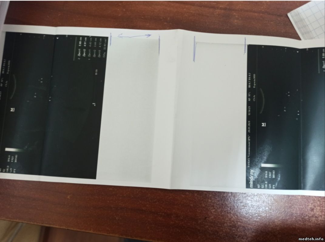

Принтер UP-X898MD компании Sony печатает с большим расстоянием между снимками на ленте.
Кто знает как побороть?

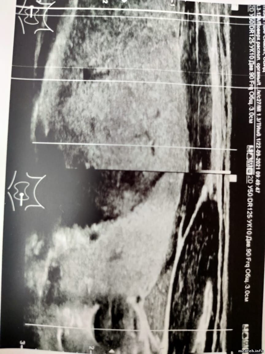

Принтер UP-X898MD подключен к УЗ аппарату HS70A-RUS компании Samsung Medison.
С недавних пор появилась такая проблема: снимки с экрана печатает с полосами, но своё меню и тест печатает без полос, подключен по USB.
Есть идеи, как можно решить данную проблему? ...
