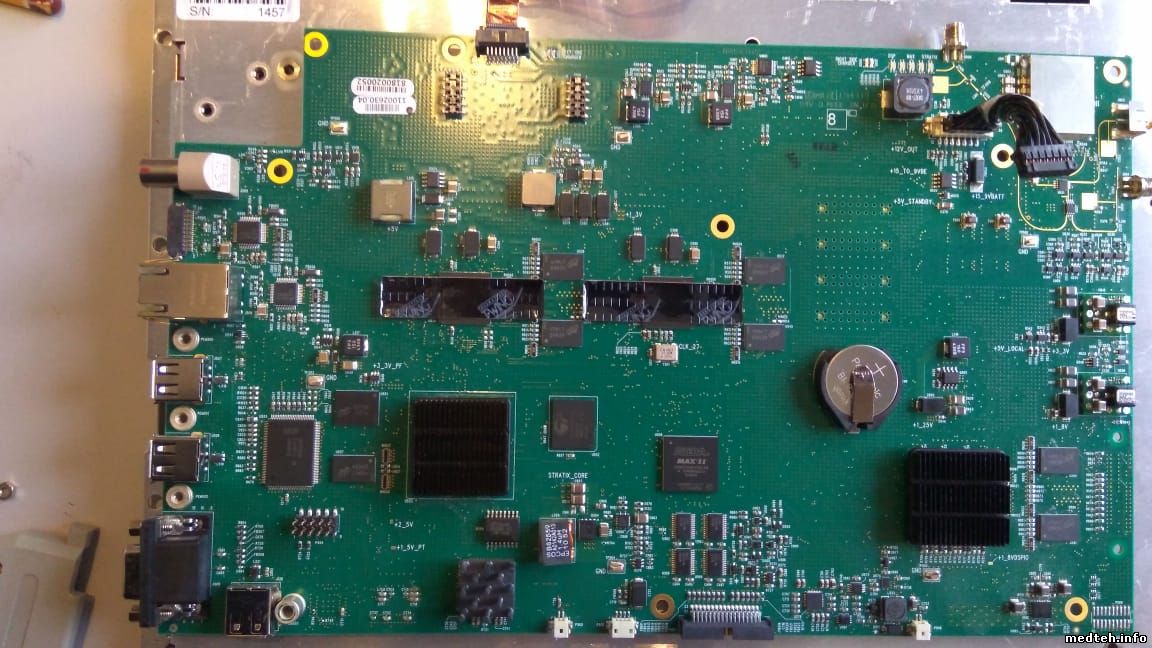

Всем доброго дня!
Аппарат Acuson Freestyle фирмы Siemens.
Сначала включался через раз, потом с 10 раза, если не выключать, работал нормально.
Теперь при включении только заставка. Думал там плата ноута, ан нет - плата планшета и никакой информации по ней. Вместо диска - две микроСД.
Может кто сталкивался с такими платами?
У кого спрашивал, все говорят - покупать новую, ремонтируют только в Германии.
Контрольные точки , которые подписаны проверил - напряжения в пределах 20%, процессоры тёплые.
Нужен мануал, хоть что-то, чтоб зацепиться ...

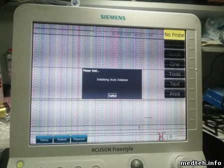

Добрый день всем.
Проблема: при загрузке пишет Initialilizing Study Database, и аппарат виснет, похоже на проблемы с софтом, флешки обе считываются на ноутбуке.
Может кто помочь?
