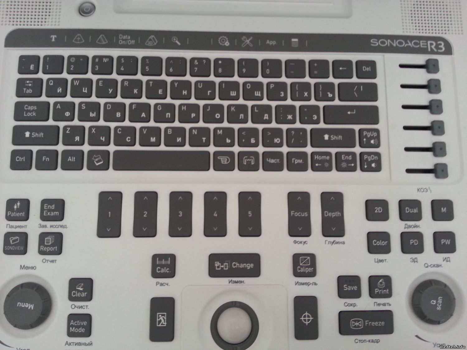

Ребята помогите с подключением принтера SONY UP-X898MD к УЗИ аппарату SAMSUNG SonoAce R3. К данному принтеру имеется диск с драйверами. Как войти в систему и установить их туда?

Для начала мануал откройте там список поддерживаемых принтеров есть, если модель принтера там есть то никакой диск не нужен ну а если в списке его нету то не надо никуда выходить. У вас не получится его подключить так как на данном аппарате ОС Linux.

info_man, среди доступных есть 897 версия,и в документации указано что 898 можно под 897 поставить, просто остается вопрос настройки кнопки на клавиатуре.

Салют. насколько помню кнопка 8 и в настройках выбрать принтер. Там он подключен через USB или АUX?
