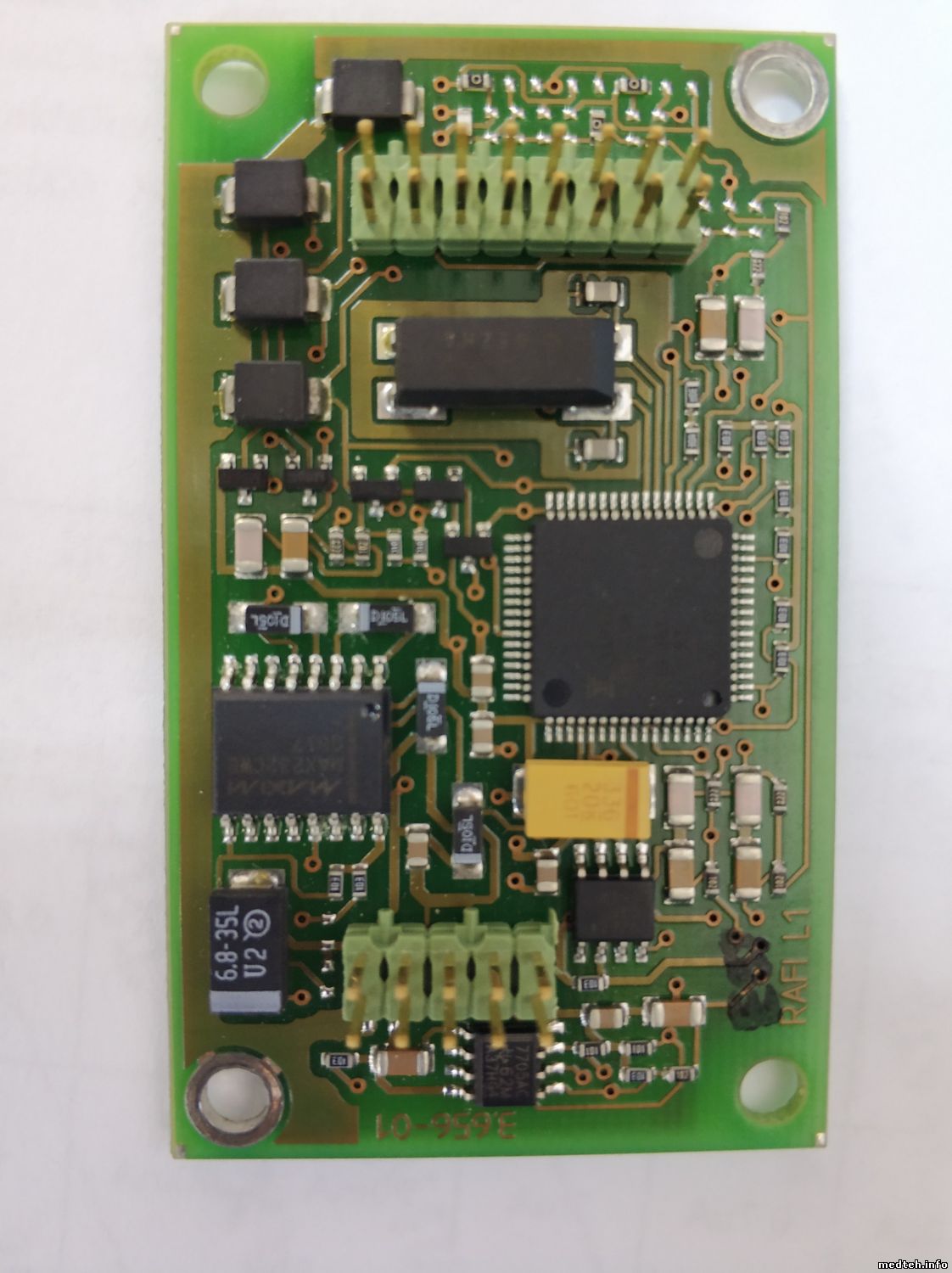

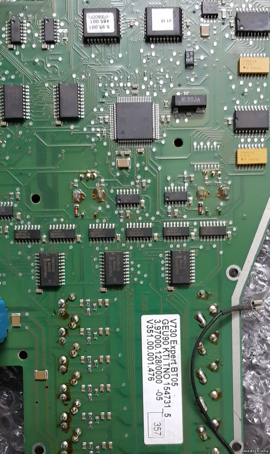

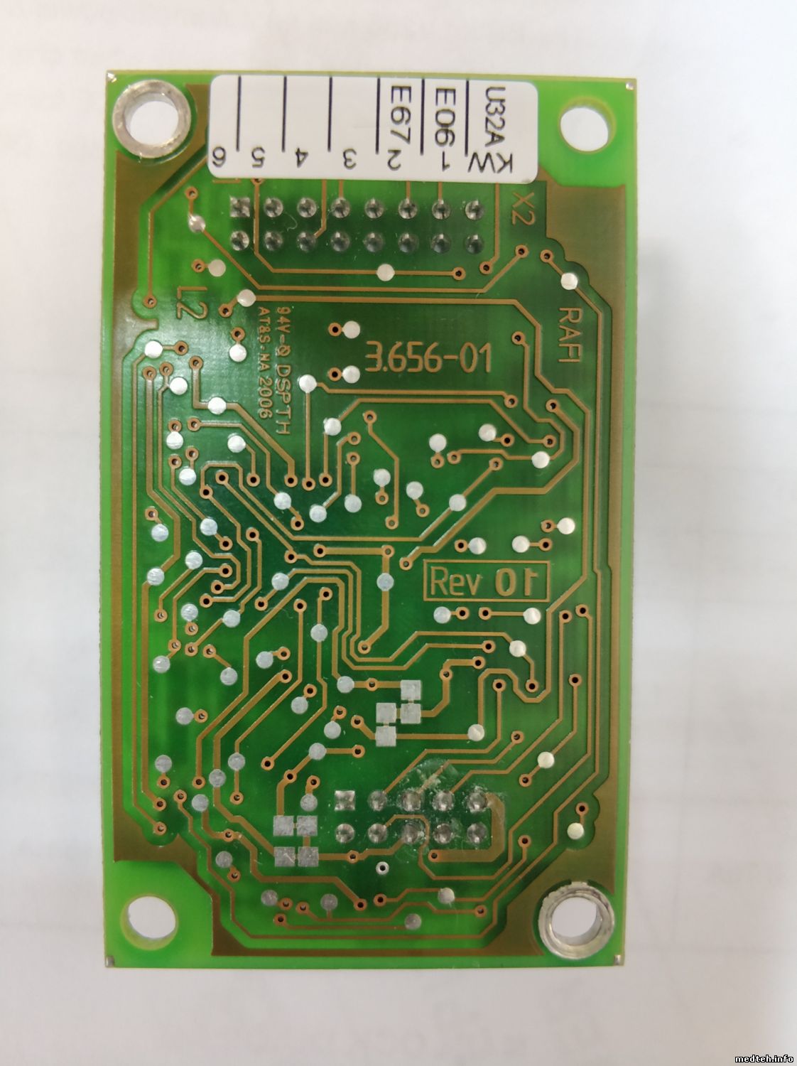

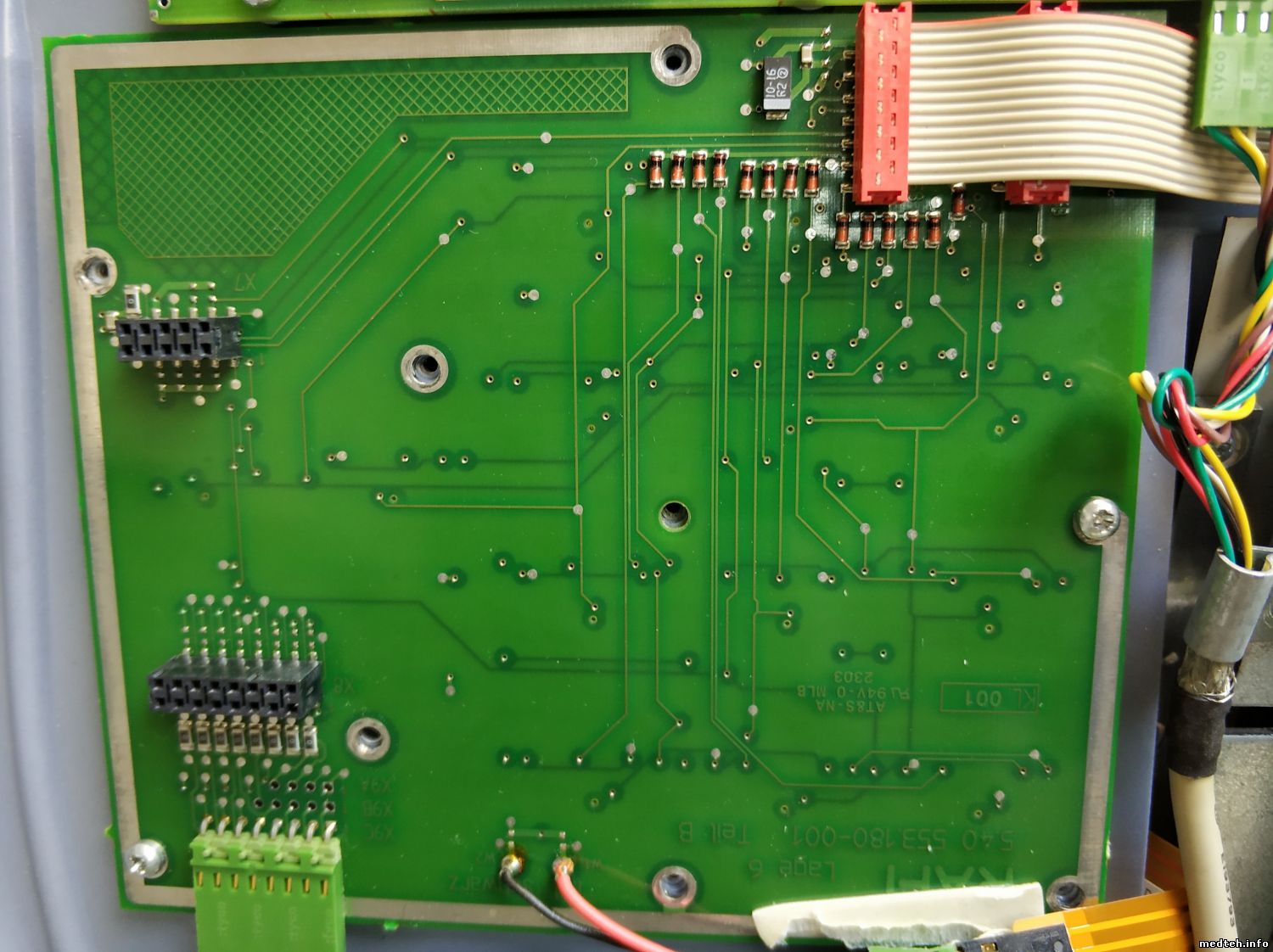

LeperДата: Среда, 07.Ноя.2018, 18:02 | Сообщение # 5
У вас сообщений: 21

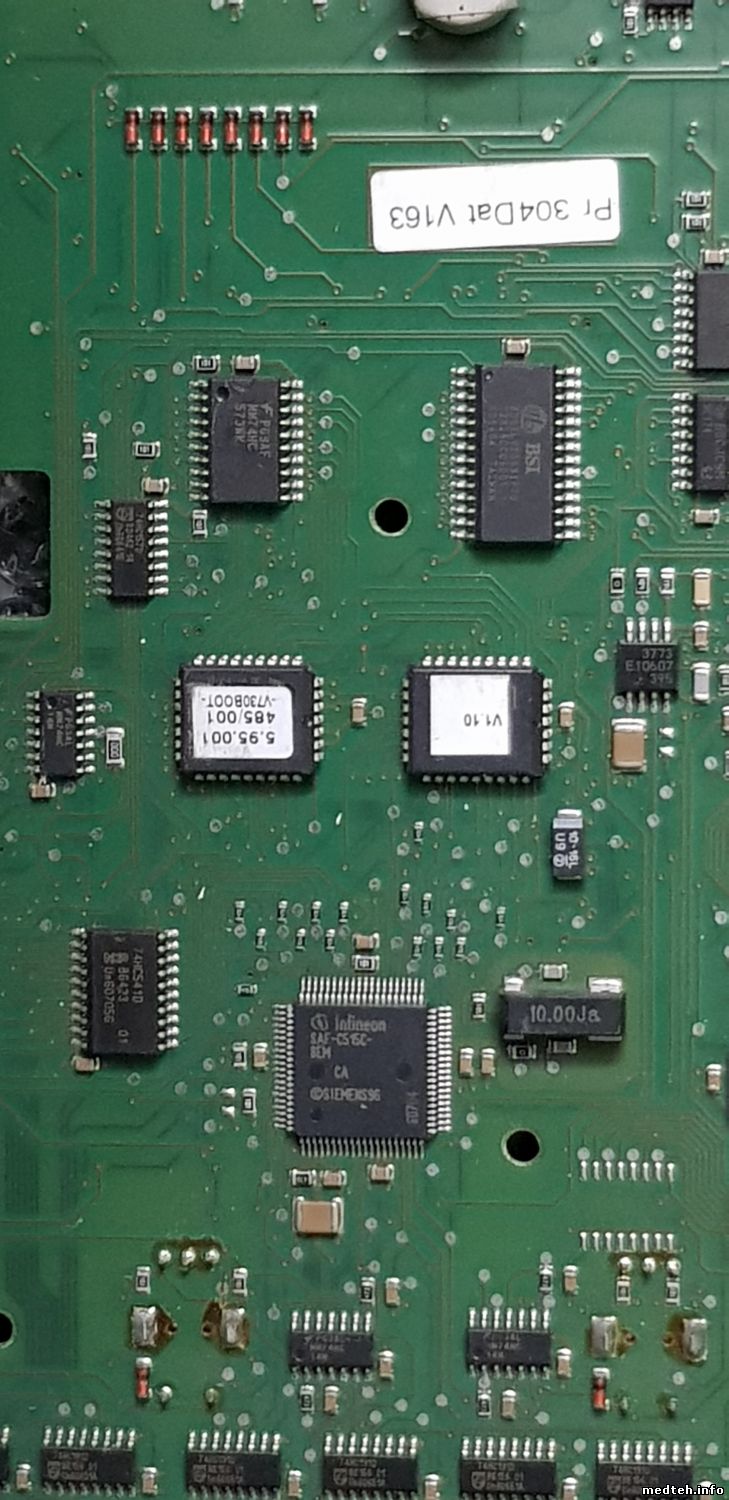

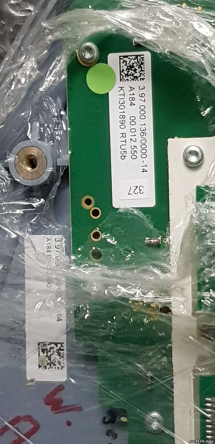

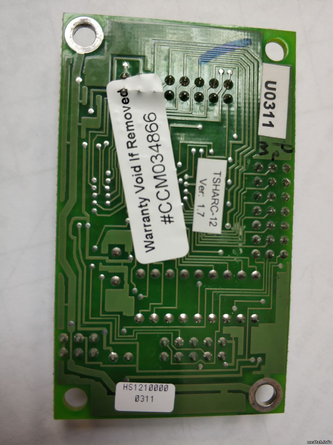

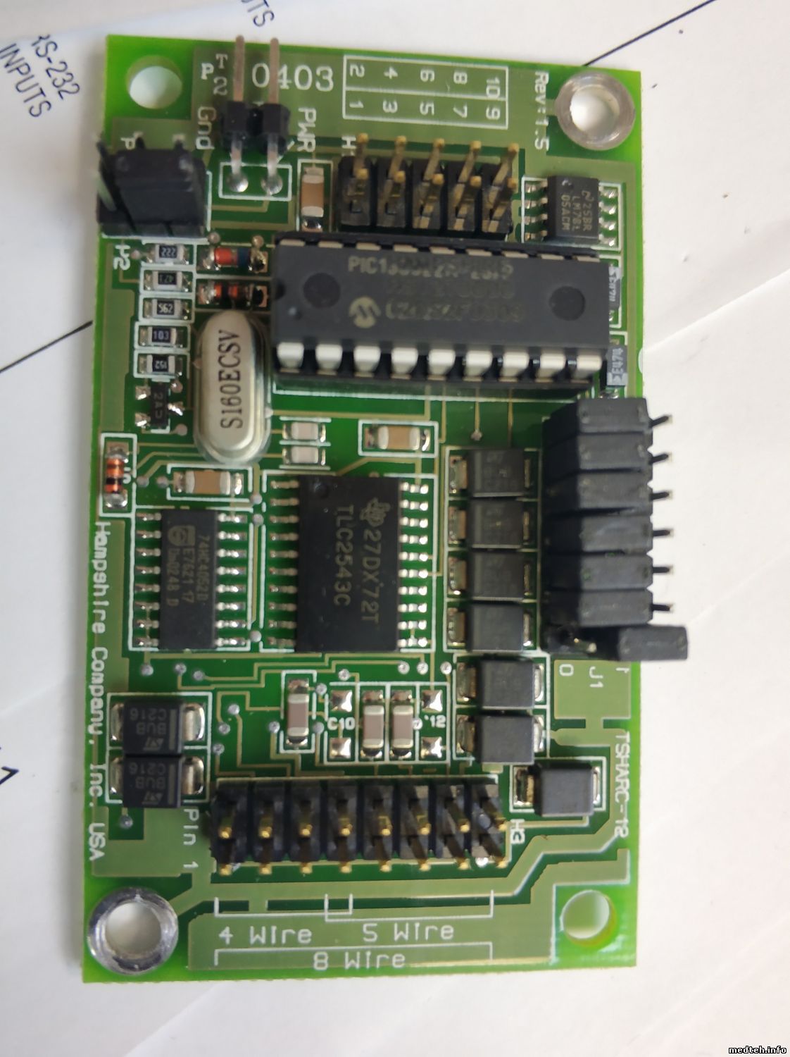

Приложил картинки
1.7 Small board верх\низ \
1.7 Big Board у Boot чипа колодка
1.09 small board верх\низ \
1.09 Big Board картинок не хватает. Это такая же плата 1.7 только два чипа памяти PLCC32 напаяны прям на плату в отличии от 1.7 у которого на BOOT колодка отдельная и чип съемный.
Плата соединения 1.7 ревизии, но они одинаковые везде.

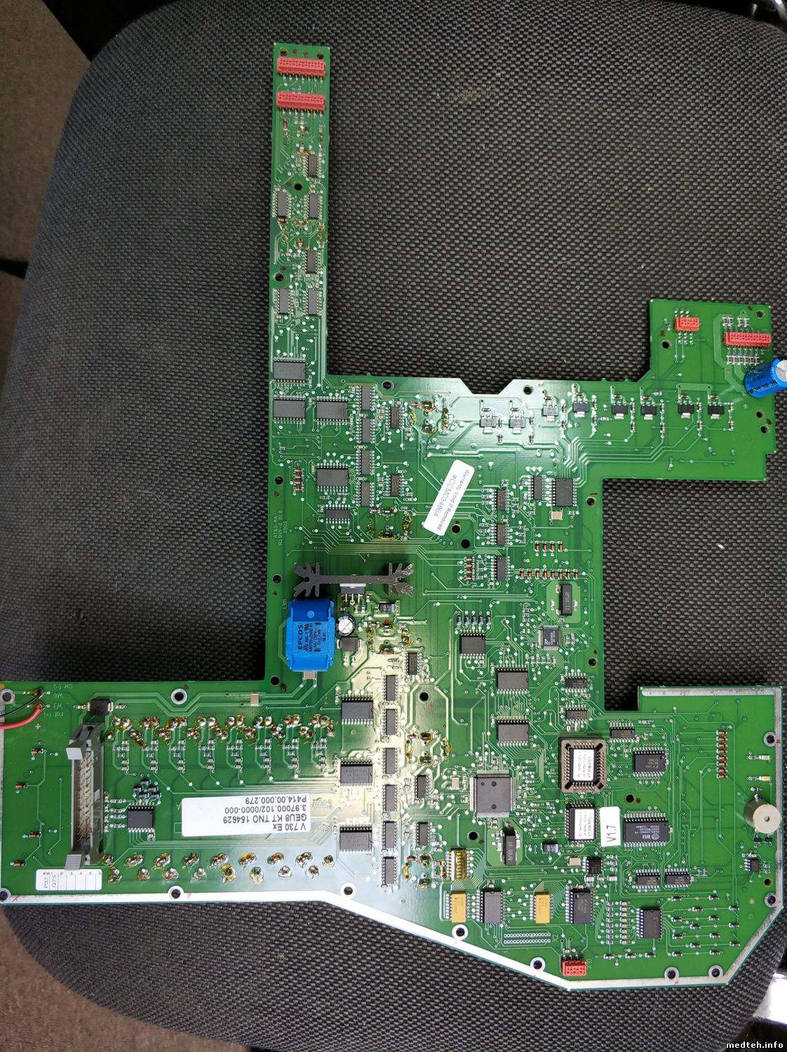

LeperДата: Четверг, 08.Ноя.2018, 21:44 | Сообщение # 10
У вас сообщений: 21
Похоже на правду это Voluson 730 Bigboard. Мне нужны поршивки с чипов. Сами лапухи редко ломаются.
