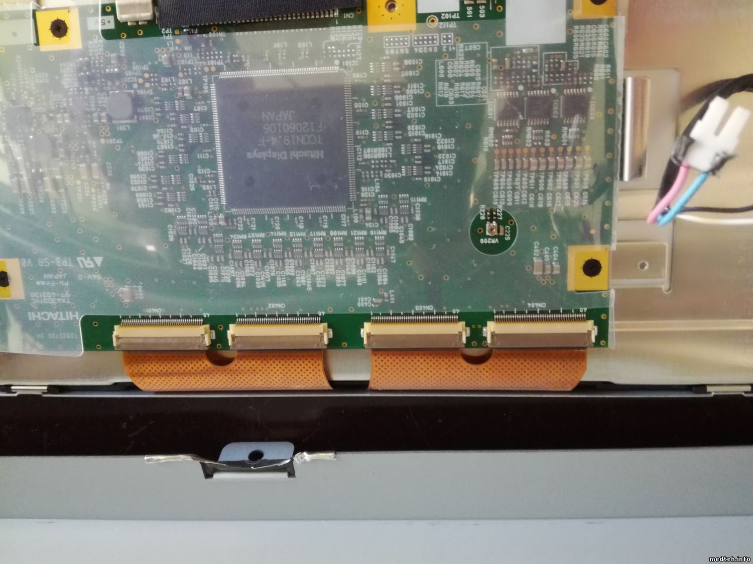

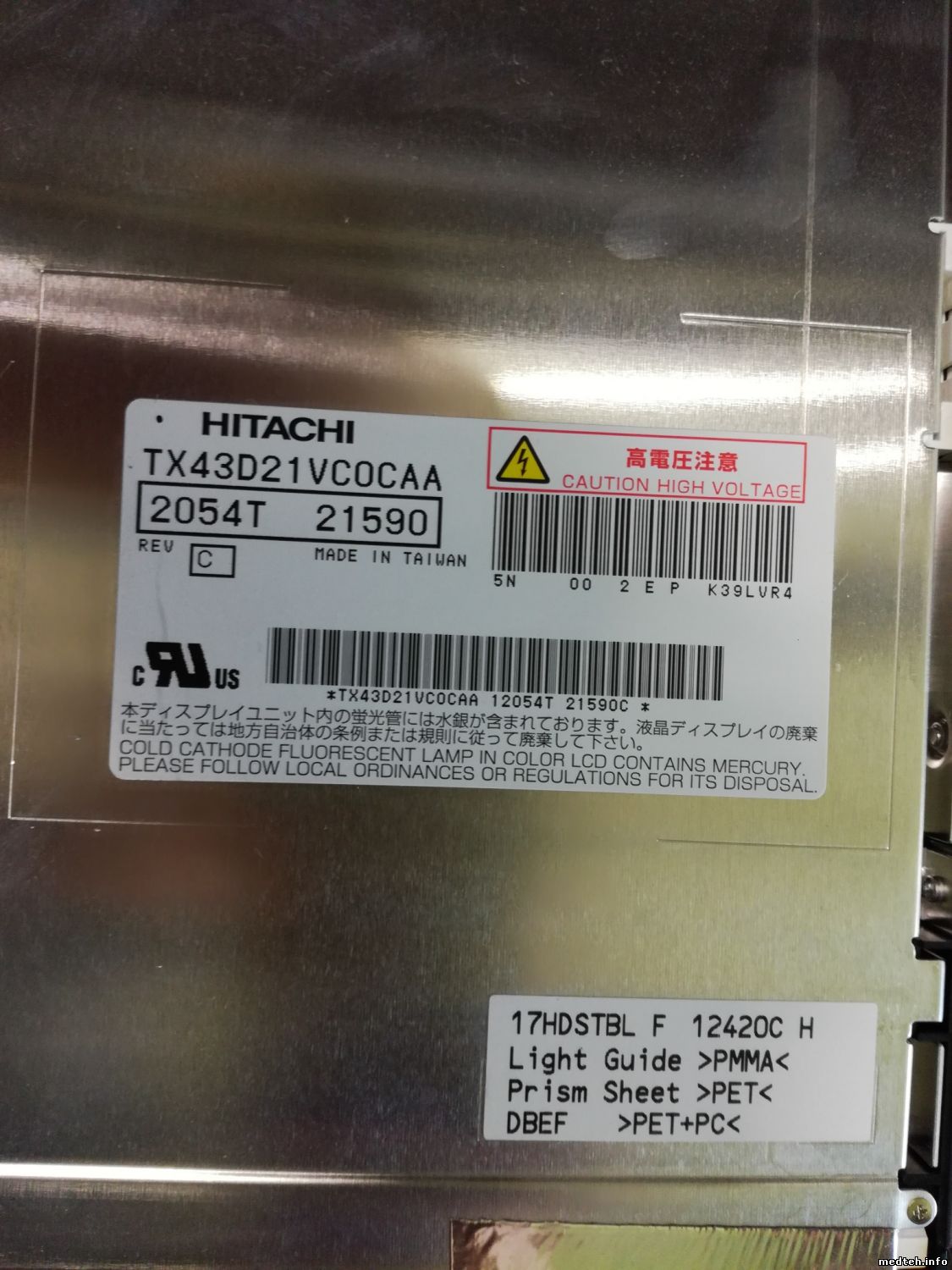

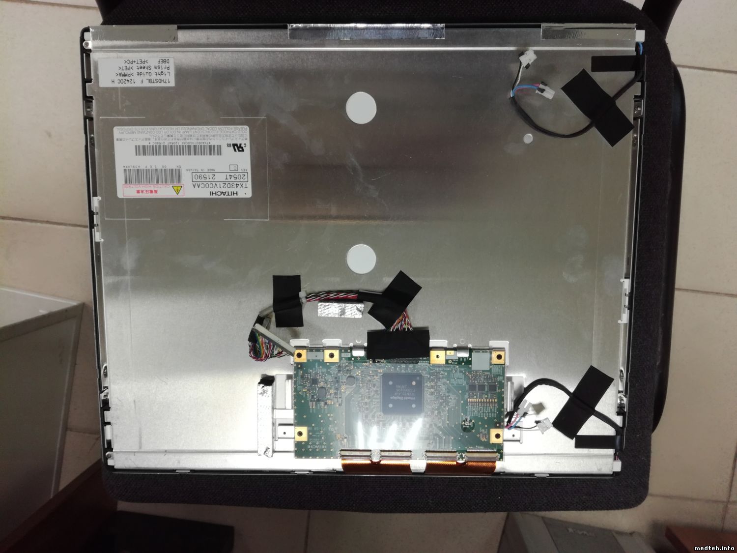

Аппарат УЗИ Aloka Prosound alpha 7 фирмы Hitachi Aloka Medical, Ltd.
У аппарата разбита матрица. Кто подскажет где взять?

Может приложите как выглядит эта разбитая матрица? Там перед матрицей ещё стоит стеклянная панель-фильтр, которую как раз чаще всего портят.
У вас 17" монитор (судя по серийному номеру)? К альфе 7 шли 15,17,19" версии.
Мы можем поставить монитор целиком новый под заказ от производителя в Японии, но его цена измеряется тысячами евро.
На крайний случай поставьте обычный монитор хорошего качества (всяких профессиональных серий) и квадратного соотношения сторон. Там DVI-D цифровой интерфейс. Желательно той же диагонали или макс 19".

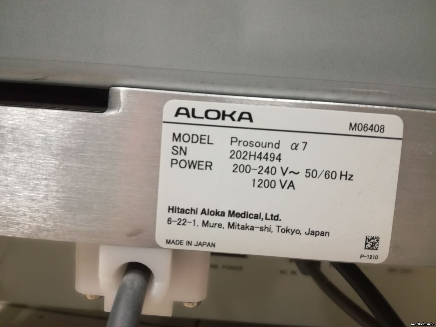

Можете прислать серийный номер аппарата (сзади на шильдике) и номер версии ПО (для этого нажать кнопку PRESET, далее CTRL+S. Во вкладке SYSTEM1 сфотографировать экран).
ПетровДата: Суббота, 27.Мар.2021, 19:01 | Сообщение # 17

ПетровДата: Понедельник, 29.Мар.2021, 15:34 | Сообщение # 18
У вас сообщений: 91
Номер нашёл только на мониторе SN М1707. На наклейке на аппарате только год выпуска.

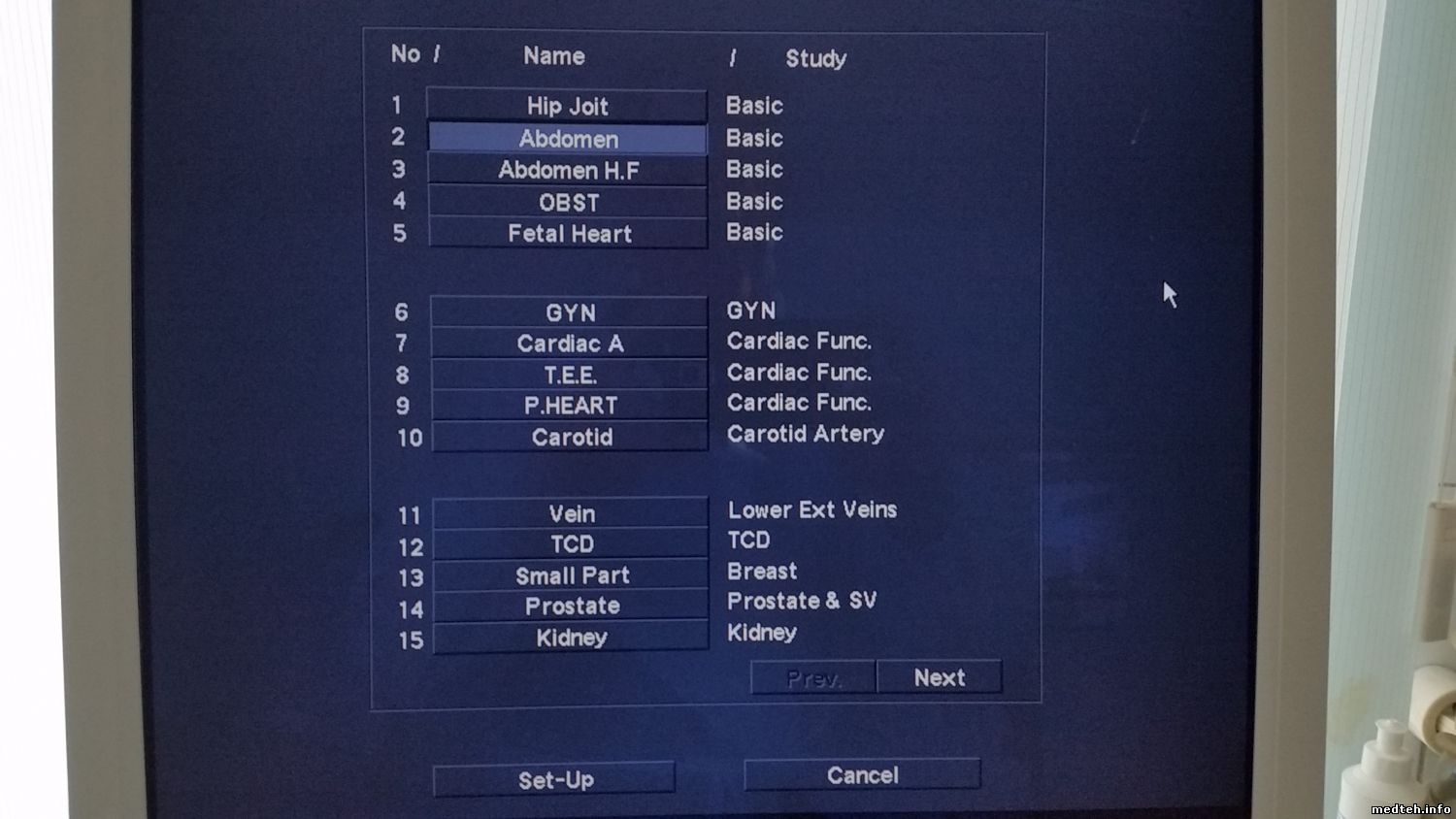

ПетровДата: Четверг, 01.Апр.2021, 17:39 | Сообщение # 22
У вас сообщений: 91
Экран пресетов.
Сообщение отредактировал Петров - Четверг, 01.Апр.2021, 17:58
ASPMasterДата: Четверг, 01.Апр.2021, 18:52 | Сообщение # 23
У вас сообщений: 122
сервис ALOKA/HITACHI/FUJI/CHISON
Да, это стандартный экран.
P.HEART (педиатрический кардиопресет) у них есть под кнопкой 9.
Если по кнопке NEXT других пресетов нет (а скорее всего нет), то надо нажать Set-Up на этом же экране. Затем выбрать пустой слот (они отображаются как General, обычно начиная с 16-го) и зайти в него. В выпадающем списке Application выбрыть NeonatalHeart. Далее там же нажать Initialize Preset. Далее в выпадающем списке Study of Measurement выбрать Cardiac. В Preset Name вручную вбить название NeonatalHeart. И нажать EXIT для сохранения.

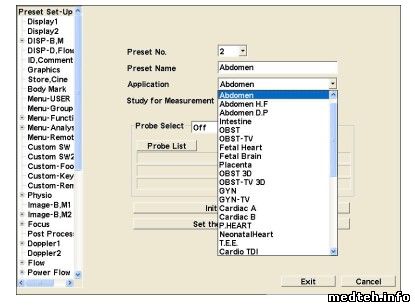

Всё получилось. Запросил письменно на каком пресете и датчике проводят исследование. Ответ: Используется PRESET P.HEART. Датчик микроконвексный 3,5 МГц, для проведения эхокардиоскопии.
Насколько правильно применение этого сочетания инструментов?
Снято на взрослом. На мой взгляд есть странность в индикации пресета и датчика. При исследовании сообщается об ошибке. При остановке исследования надпись о выбранном пресете и датчике появляется.

ASPMasterДата: Четверг, 08.Апр.2021, 21:17 | Сообщение # 29
Я думаю, стало гораздо лучше под кардио.
UST-52108 (который на видео) - это фазированный, а не микроконвексный. На нем можно и NeonatalHeart и P.HEART использовать. Он для этого и создан.
Судя по отчету из сервисного меню, который Вы ранее делали, там микроконвекс UST-9120. Он не 3.5 МГц, а 7.5 МГц (5-10 МГц если быть точнее, т.к. на Альфе датчики мультичастотные переключаемые). В принципе это практически те же частоты, что на UST-52108. Поэтому не вижу особых причин использовать микроконвекс вместо фазированного датчика для кардиологии. Под UST-9120 как ни странно вообще никаких заводских пресетов нет. Хотя никто не мешает на микроконвексе включить тот же NeonatalHeart - я уверен на нём будет ещё лучше, чем они на нем на P.HEART для новорожденных. Сам видел вживую микроконвексы на этих двух пресетах и разница была большой.
Ошибка там по блоку ЭКГ. Режим ЭКГ и блок ЭКГ включен, а кабель/электроды не цепляют на пациента, вот та и идёт ошибка, т.к. аппарат не видит R-зубцы и не может посчитать ЧСС автоматом. Если они ЭКГ не пользуются, лучше в настройках пресета убрать этот ЭКГ, чтобы лишний раз не мешал. Кстати линия ЭКГ чистая. Если бы были помехи, то ЭКГ один из хороших их приемников и ЭКГ кривая замусоривается, чего я не наблюдаю на видео. С другой стороны ЭКГ может быть также и антенной, и напротив принимать какие-то помехи из вне, передавая внутрь аппарата. Если они им не пользуются, лучше вообще отключить.
