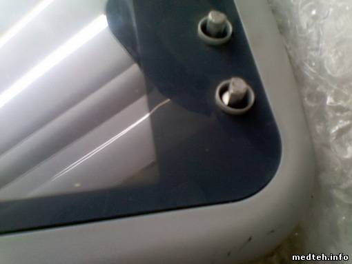

Похоже накрылся touch screen резистивный.Как его вытащить из под плёнки панели не представляю.
seabeeДата: Среда, 14.Апр.2010, 14:21 | Сообщение # 11
У вас сообщений: 1319
Аппарату 3 года.Экран-монитор работает.На 90% не работает touch,сопротивления диагоналей разное.

vedmakДата: Среда, 14.Апр.2010, 14:33 | Сообщение # 14
Наклеен он у Вас с обратной стороны, а не с той, с которой показываете. Тач скрин обычно после наклеивания больше не переклеивается. Чтобы поменять его вам нужна новая пластиковая часть, на которую наклеивается тач-скрин, либо очищенная старая (очистить сложно ее) и новый тач-скрин, которую наклеите на пластиковую часть с внутренней стороны
