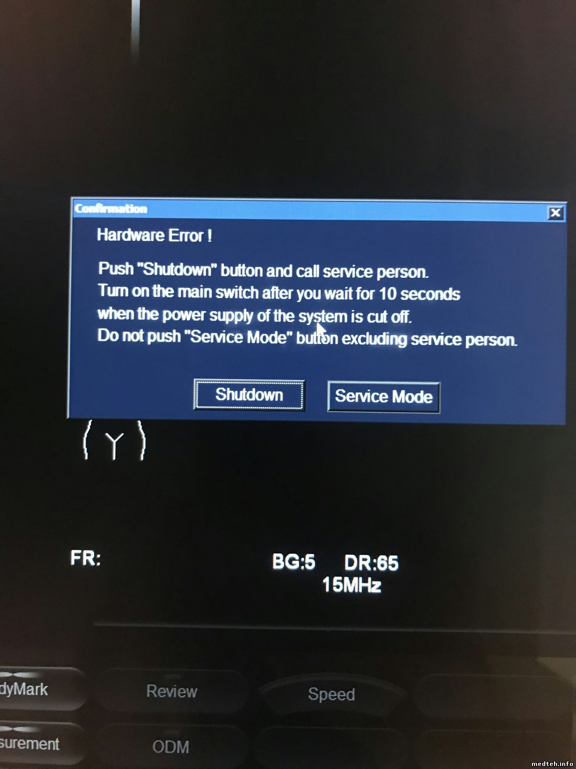

Здравствуйте коллеги.
Аппарат 2009 года, восстановлен и куплен клиентом в 2017. Судя по напаяным конденсаторам, восстанавливали плату датчиков. По словам клиента, вскоре после окончания гарантии аппарат после загрузки выдал hardware error (см. фото) и не видел датчики, но на следующий день заработал нормально, ещё через пару недель опять hardware error и на этот раз глухо. Платы передёрнул, контакты проверил, не помогло, есть у кого документация на этот аппарат?

Привет,
Он дает эту ошибку из многих вещей, я видел эту ошибку из-за питания раньше, было +15 В.
Измерьте напряжение питания устройства.

LongДата: Понедельник, 03.Сен.2018, 09:52 | Сообщение # 3
У вас сообщений: 155
Ульяновск
Действительно, отсутствует -12В. Отсюда вопрос - откуда оно приходит, с нижнего блока питания или платы DC-DC в корзине? На разъёмах нет никакой маркировки, хотя бы блок схему что куда и откуда.

Pilot18Дата: Среда, 05.Сен.2018, 19:12 | Сообщение # 9
Ульяновск
С позволения топикстартера, минус 12 вольт в аппарате отсутствовали по причине короткого замыкания на плате TX.После устранения напряжение минус 12 вольт появилось, однако ошибка не пропала .Все напряжения с блока питания соответствуют мануалу, большое спасибо Alexium.
Замечено, что при включении на панели блока питания два светодиода Power Led и DC/DC Led загораются , затем через 3-4 секунды Power Led гаснет.Что говорит о том, что нет одного из напряжений.
Может быть , необходимо сбросить ошибку от предыдущей неисправности?
LongДата: Четверг, 06.Сен.2018, 18:06 | Сообщение # 10
Ульяновск
Аппарат заработал. Кроме сгоревшего ключа на плате ТХ, оказался непропай на плате разъёмов блока питания. На данной плате, кроме прочего, реализована схема контроля выходных напряжений блока питания. Из-за непропая одного из диодов, на плату контроля уходила информация об отсутствии +200В (хотя напряжение было), в результате защита блокировала работу.
