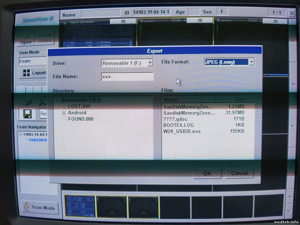

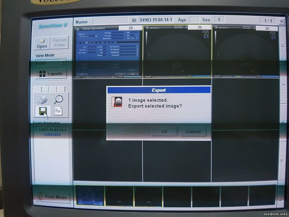

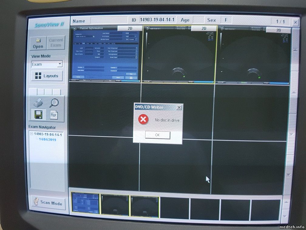

GE Voluson BT05 730 expert не экспортирует файлы на USB-накопитель, он распознает его в SonoView II, но когда я выбираю флэш-накопитель (Removable disk 1) - он просто запрашивает DVD-диск или записывает на него, если он вставлен. Что делать?
USB-принтер работает просто отлично.
