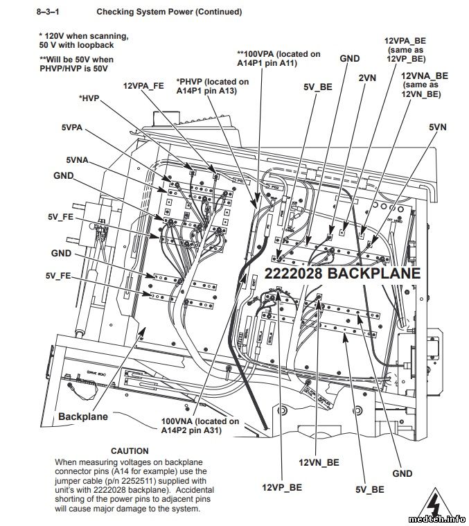

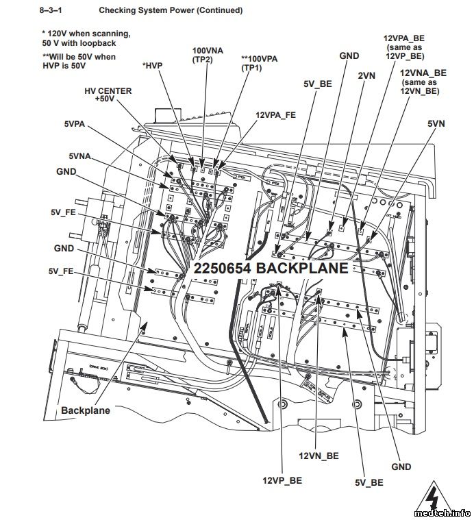

MemphisДата: Суббота, 04.Авг.2018, 18:26 | Сообщение # 4
У вас сообщений: 44
Инженер УЗ, ИВЛ, Навигация.
Apple
Цитата mazahaka797 ()
Все напряжения питания в норме.
Как измеряли? XY, SS, MC board что-нибудь показывают диоды? Рекомендую проверить ещё раз по картинкам, приложенным ниже.

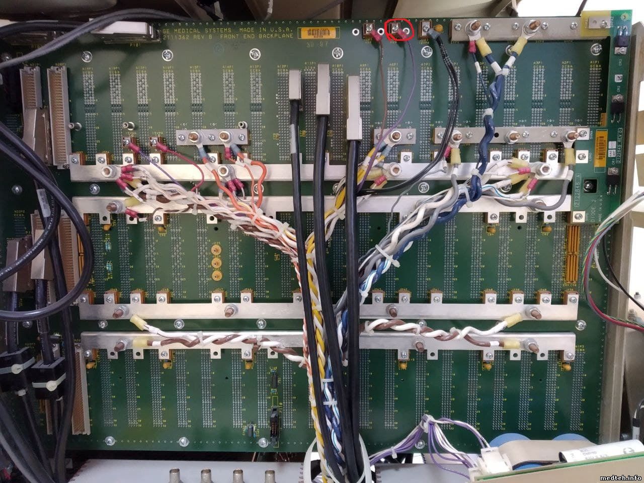

moyo_8181Дата: Суббота, 13.Мар.2021, 09:43 | Сообщение # 5
Всем доброго дня!
Имеется в ремонте такой же аппарат. Logiq 700, модель 2132700, дата производства январь 1998.
Неисправность аналогичная: при включении слышно шум вентиляторов, на мониторе появляется растр, но изображение отсутствует, на панели управления в момент включения загорается подсветка и через секунду гаснет.
Разобрал аппарат, за боковой крышкой измерил на кроссплате все напряжения - отсутствует HVN, при этом на HVP наблюдаю 100 вольт. На HVN должно быть минус 100 вольт? На фото в прикреплении обозначено место, где отсутствует HVN.
Посмотрел осцилографом сигналы на ВЧ разъёмах. J235 - 40 МГц, J236 - 10 МГц, а на J237 ничего нет.
Должно ли на J237, что-то быть или это вход?
http://www.medteh.info/_fr/168/0122148.jpg
165 МГц тоже есть.
Сообщение отредактировал moyo_8181 - Суббота, 13.Мар.2021, 16:38
moyo_8181Дата: Среда, 17.Мар.2021, 09:30 | Сообщение # 6
Может ли аппарат не запускаться при отсутствии напряжения 100 вольт?
