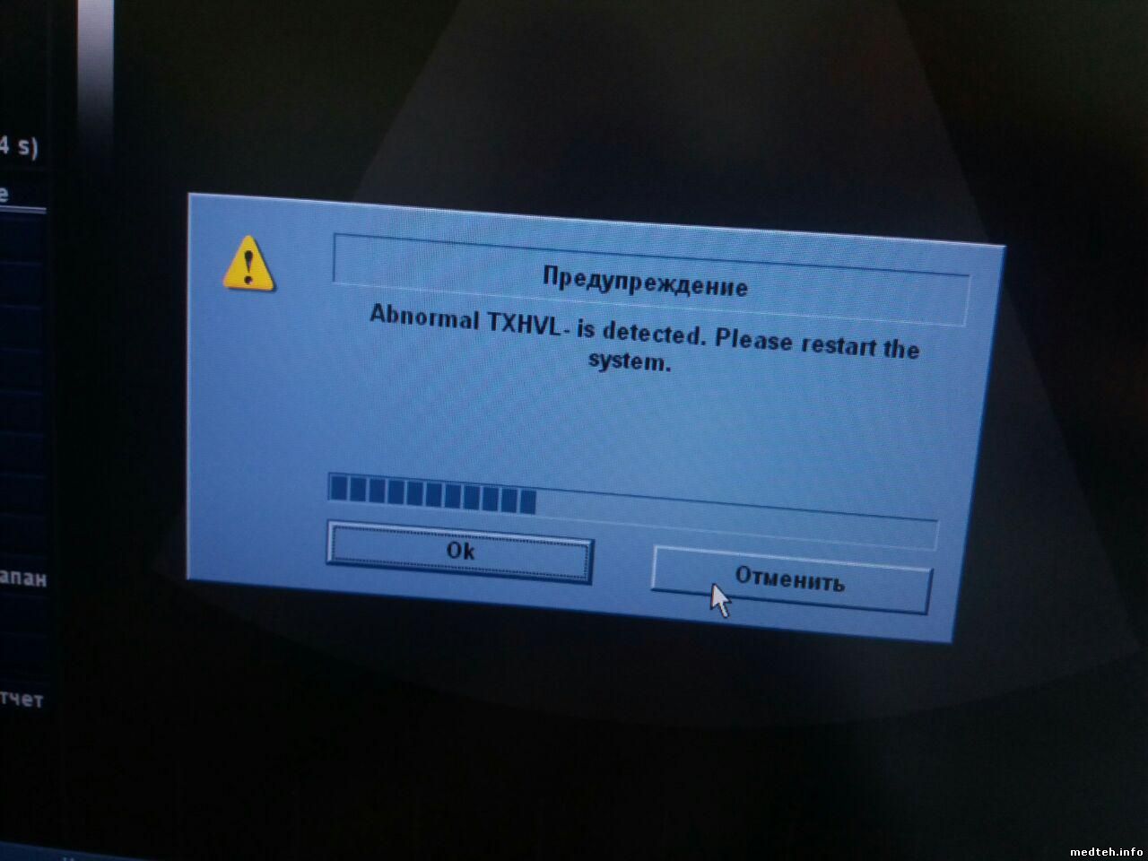

Здравствуйте форумчане. Logiq p6 после загрузки системы выводит ошибку (abnormal txhlv is detected). Не могу понять что именно не так. Переустановил систему полностью на новый HDD с лиц-ных дисков, но та же самая проблема. Помогите пожалуйста.

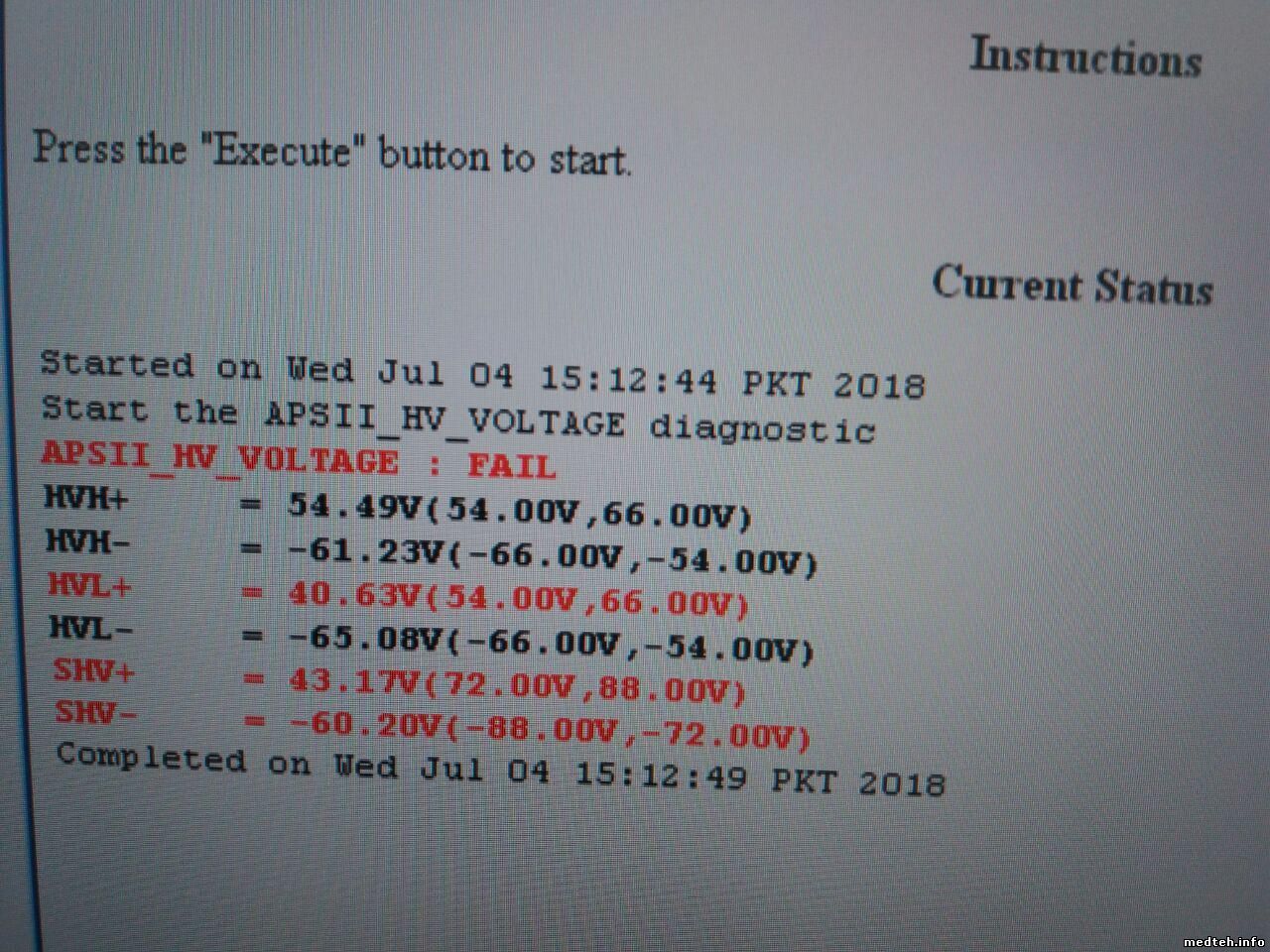

К ПО это никакого отношения не имеет. Это ж ошибка по питанию.
Alex-ALOKAДата: Среда, 11.Июл.2018, 19:09 | Сообщение # 3
У вас сообщений: 149
MСК
Или блок питания, или на плате front end (там, где разъёмы датчиков) пробиты высоковольтные коммутаторы. Первое более вероятно.

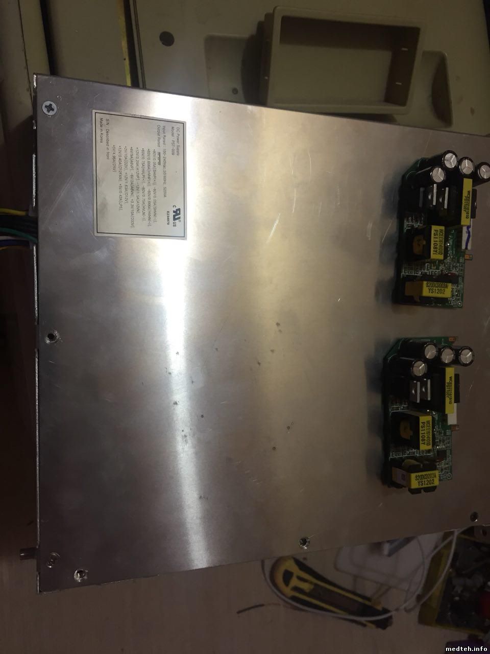

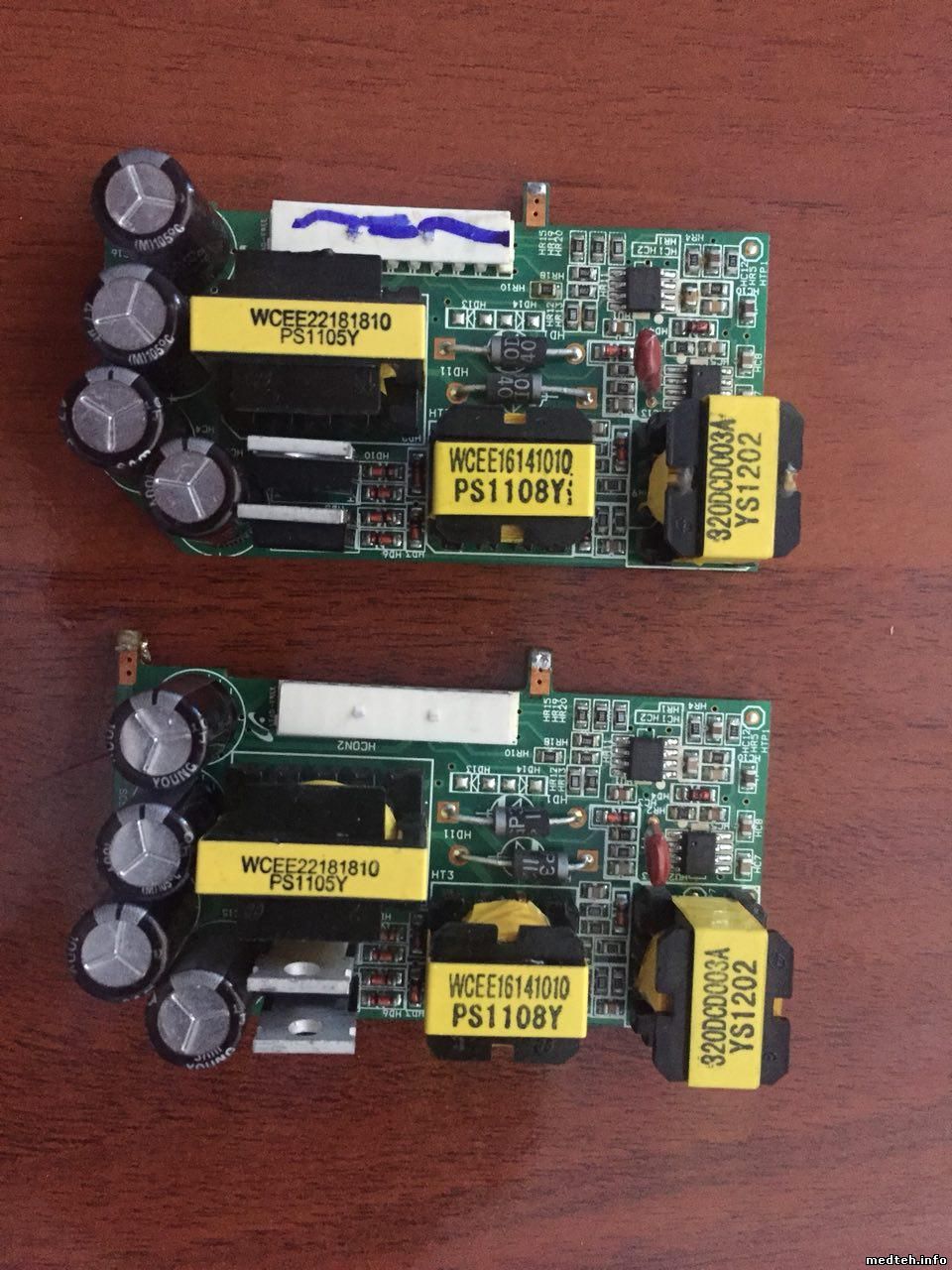

Спасибо за ответы! Вот платы одинаковые (та которая синим маркером отмечена не работает). Проверили платы на детали и все работает на обеих. Не могу понять в чем дело! Еще есть ли на рынке подобные платы не продажу? Спасибо за ответ заранее!

Я исправил ту же ошибку. Питание моего устройства прочное. Проверьте катушки и предохранители на базовой плате. Я добавляю карточку. Желаю успеха :)
Hello there.
I've fixed the same faulty one. The power supply of my device is solid. Check the coils and fuses on the base board. I'm adding a card photo. Good luck :)
