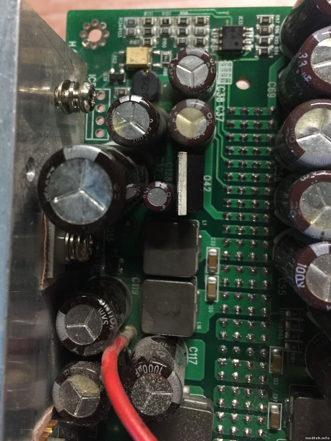

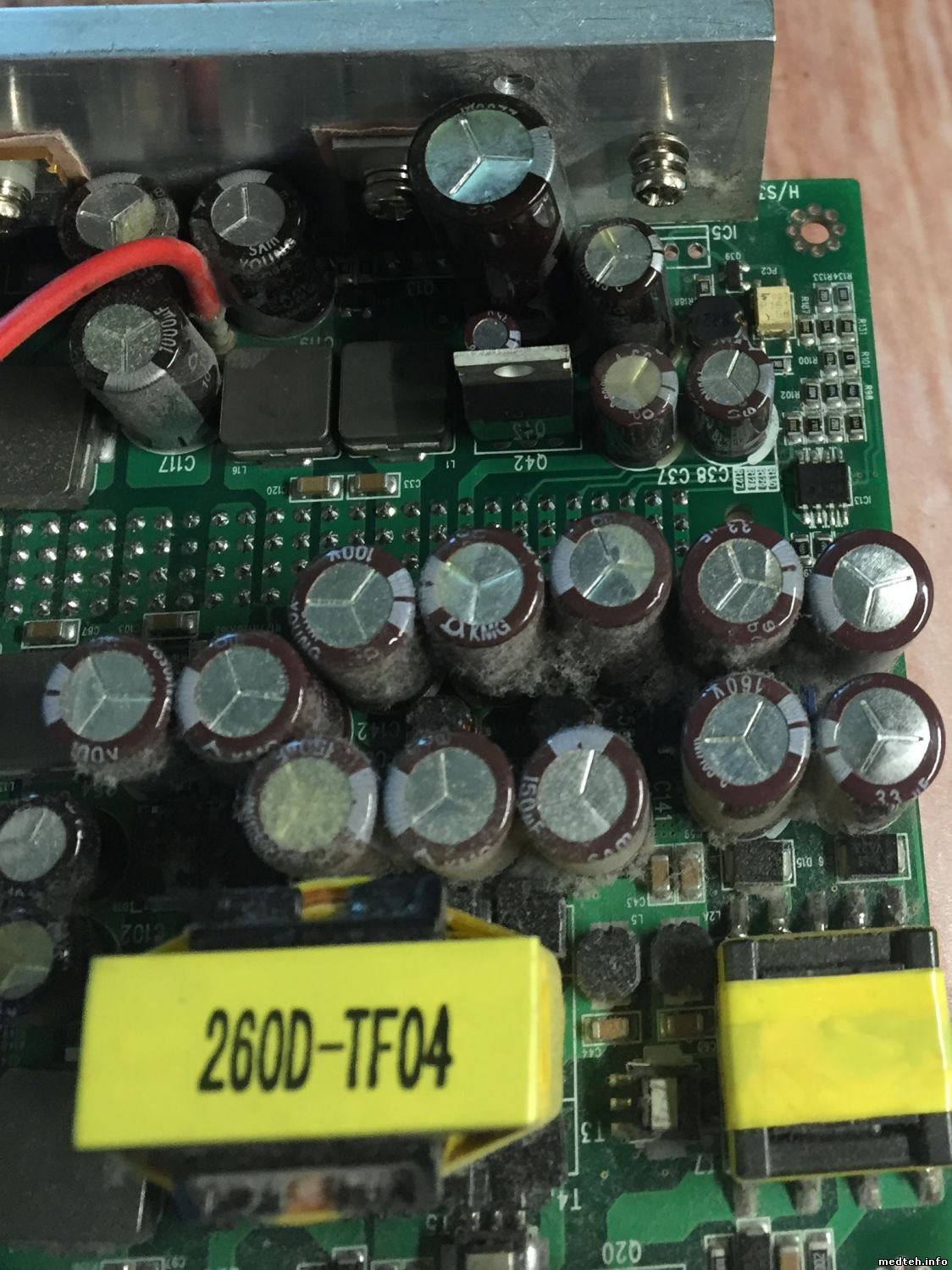

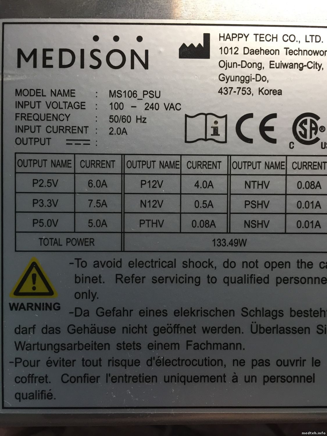

Узи SONOACE R3 MEDISON УМЕР БЛОК ПИТАНИЯ помогите с названием элемента корпус ТО- 220F- 4L вывода подозреваю что это стабилизатор ,элемент взорвался его уже демонтировали мне приехал уже без него .нужно название лучше (из области фантастики)схему.или распиновку разема питания ,с напругами буду плясать от него. конденсаторы вздуты видел .

nea отвечаю сам себе-1 вход,2 выход, 3 общий, 4 управление транзисторным ключем через оптопару ? KA78R05?,или 3.5V иcкать
дальше куда идет на какие микросхемы засада ,все напичкано как килька в банку неужели я первопроходец . ждем помощи.

Доброго времени суток коллега! Наверное вы правы это управляемый стабилизатор ...типа 78R12//05 Остаётся три вопроса выходное U- посмотрите номиналы конденсаторов на выходе номинальное U ,входное напряжение соответственно по даташиту посмотреть ,полярность .. drinks

В этом и собака порыта, на входе 560/25V на выходе два в параллель 220/35V ,склоняюсь к 12V стаб. на 5V чаще ставят 10V не хотелось бы разбирать аппарат (ну очень много)можно конечно выйти на микросхемы и посмотреть по даташиту , спасибо за совет подожду не гонят может кто разбирал данный агрегат.
