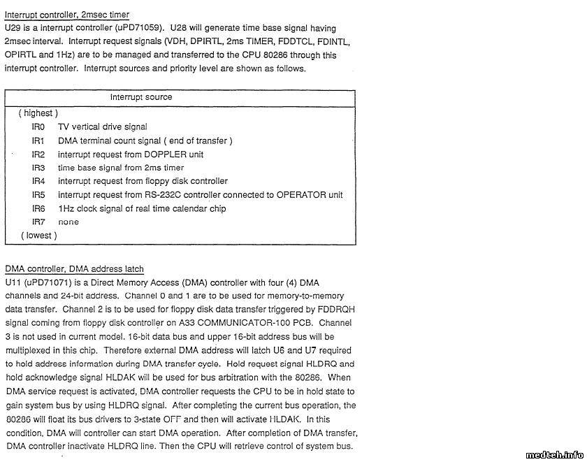

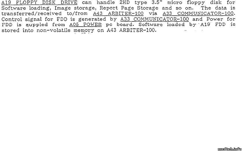

Floppy Disk Controller(FDC)
FDC( uPD72065G:U45 ) will contain control functions for an interface between
up(80286) of A43 ARBITER-100 and the Floppy Disk Drive(FDD).
It will support IBM Double Density / Hi-Density format (MFM) including double sided
recording ( 2DD and 2HD ).
Data Transfers between FDC and uP(80286) of A43 ARBITER-100 will be executed with
Direct Memory Access(DMA) controller of A43 ARBITER-100. And Data read from the
FDD to the FDC will be executed with uPD71065G(U63). It is consisting of the Phase
Lock Loop(PLL) and the Voltage Controlled Oscillator(VC0). The PLL will constantly
analyze the frequency of READ DATA from the FDD and will lock the PLL oscillator to
that frequency. The VCO output will turn the PLL on only while valid data is being
received from the FDD.
К сожалению, в мануале ничего больше про флоп нет :(

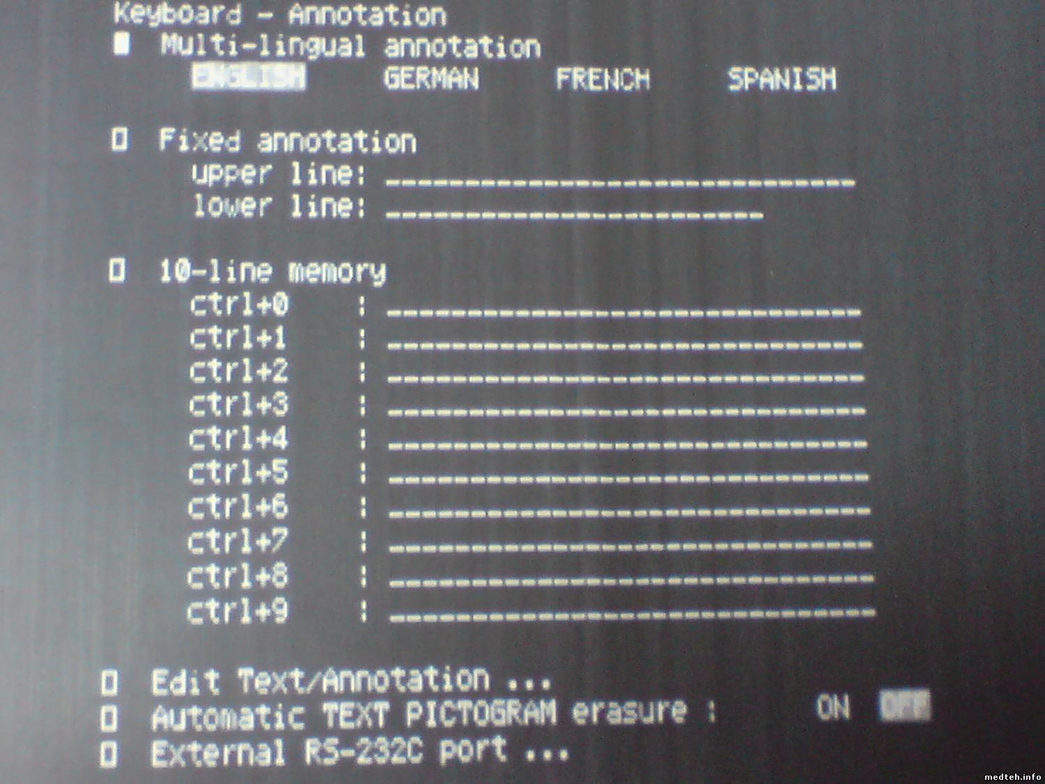

FAINTДата: Четверг, 11.Ноя.2010, 16:08 | Сообщение # 24
У вас сообщений: 148
после профилактики аппарата которому уже 16 лет слетела программное обеспечение,после вкл в сеть - пишет Вставте дискету №1, а её нет! То же буду эксперементировать с дискетами на 1.44 Мб...Подскажите как выглядит эта батарейка и где живет.Впервые налетел на такой аппарат, и как восстановить?
Сообщение отредактировал FAINT - Понедельник, 15.Ноя.2010, 23:25
DENJOKДата: Четверг, 11.Ноя.2010, 18:08 | Сообщение # 25
http://monitor.espec.ws/section29/topic120123.html
FAINTДата: Пятница, 12.Ноя.2010, 06:15 | Сообщение # 26
Спасибо! А где физически находиться батарейка? Как выглядит? blush
DENJOKДата: Пятница, 12.Ноя.2010, 11:21 | Сообщение # 27
фотки выслать несмогу, т.к. аппарата под рукой нет, но если видел обычную литиевую батарейку в виде таблетки то это она самая, обитает на материнской плате... а поповоду софта, то на форуме всё есть..
FAINTДата: Пятница, 12.Ноя.2010, 13:41 | Сообщение # 28
спасибо! Уже сам нашол возле клавиатуры привернут на отдельной плате,бочёночек такой..Не такой как в системных блоках комп-ов,а как половинка сосиски.
Кстати и дискету подготовил как в форуме описано 1.44 на 720 форматнул. Всё заработало.Теперь Батарейку отцеплять не буду от платы А43 разьем J1
drinks
Сообщение отредактировал FAINT - Пятница, 12.Ноя.2010, 13:54

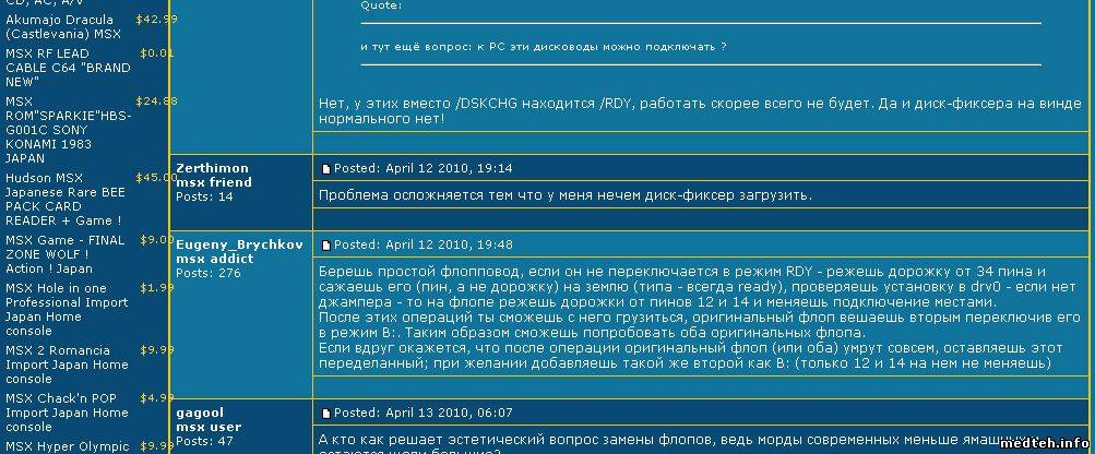

http://www.msx.org/forumtopic11011.html
Давайте не будем., а если будем, то давайте!
DenkotДата: Понедельник, 15.Ноя.2010, 12:43 | Сообщение # 33
офигеть, на родном флопе стоит джампер аппаратного выбора устройства
и еще два на режимы работы.
кстати, про джамперы: на современных флопах они тоже есть, но не подпаяны и не подписаны
наконец нашел описание MO, MS, DC и RY здесь (PDF)

Результат все тот же - Software Loading с переходом в Disk Error.
Пробовал играться с 34й ногой, как тут советовали - ничего не меняется, ведь 34 нога это сигнал готовности или смены диска, если подать на нее сигнал, то дисковод просто перечитывает дискету заново (думает, что вставили новую), и все повторяется.

Еще раз полистал мануал и обнаружил интересные строчки:
Diskette type
SONOLINE SI-4OO: 3 VI” 2DD
SONOLINE SI-45O: 3 VI” 2DD , 2HD
а так же:
и вот:
1. Кроме того, ссылки на к.л. перемычки позволяющие выбрать привод 2ДД или 2НД при его замене в мануале не попались... (может не внимательно смотрел)
2. действительно ли у Вас привод 2ДД? может не все так сложно
DenkotДата: Вторник, 16.Ноя.2010, 15:03 | Сообщение # 36
Quote (adidas)
Я думаю, что у меня привод 2 HD (я уже писал, что в нем есть щупик HD)
Но дискеты у меня 2DD. Родные. Прет Disk Error, хоть тресни :(

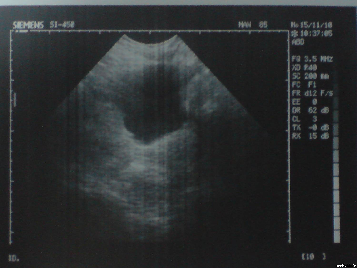

Если ремонт длился несколько дней, доктор (особенно, если женщина и, особенно, если при этом работал на другом аппарате) мог забыть какая была картинка раньше ;-),
Обычное дело ... А ещё возможно поэксперементировать с разными версиями софта (тут где-то мелькали порядка 3-х разных версий). Как вариант ...
Не похоже на аппаратную неисправность. Если есть фото, выложи - интересно взглянуть.
А может и действительно в меню.

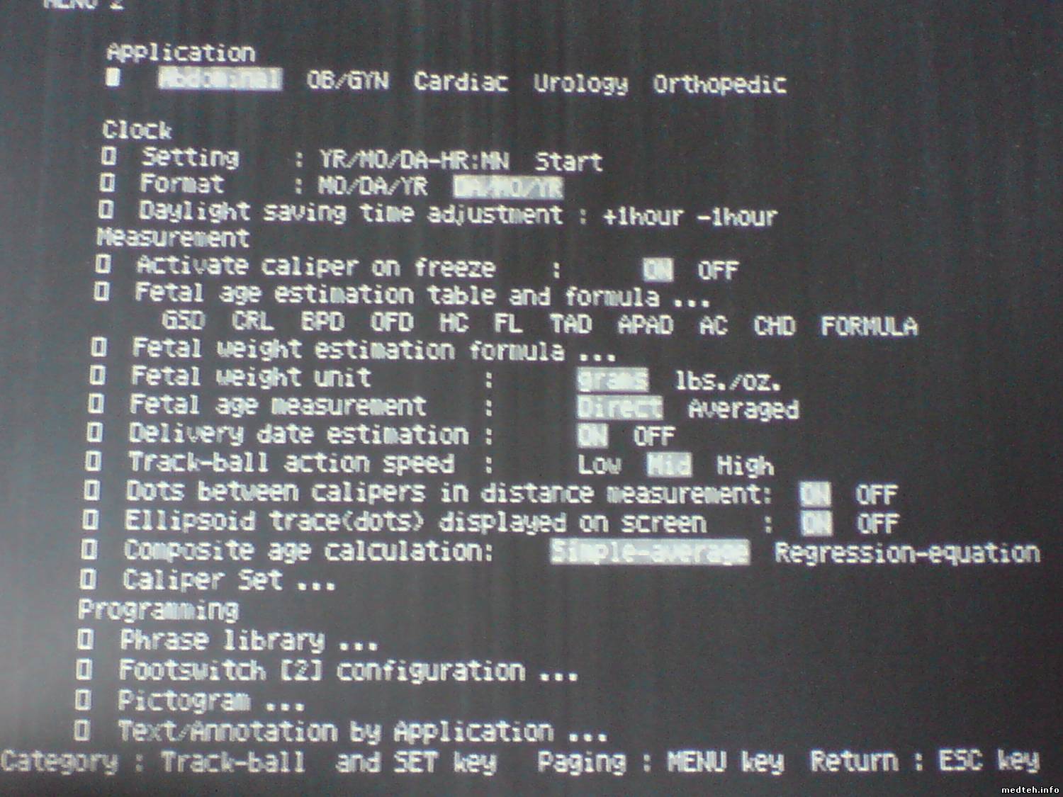

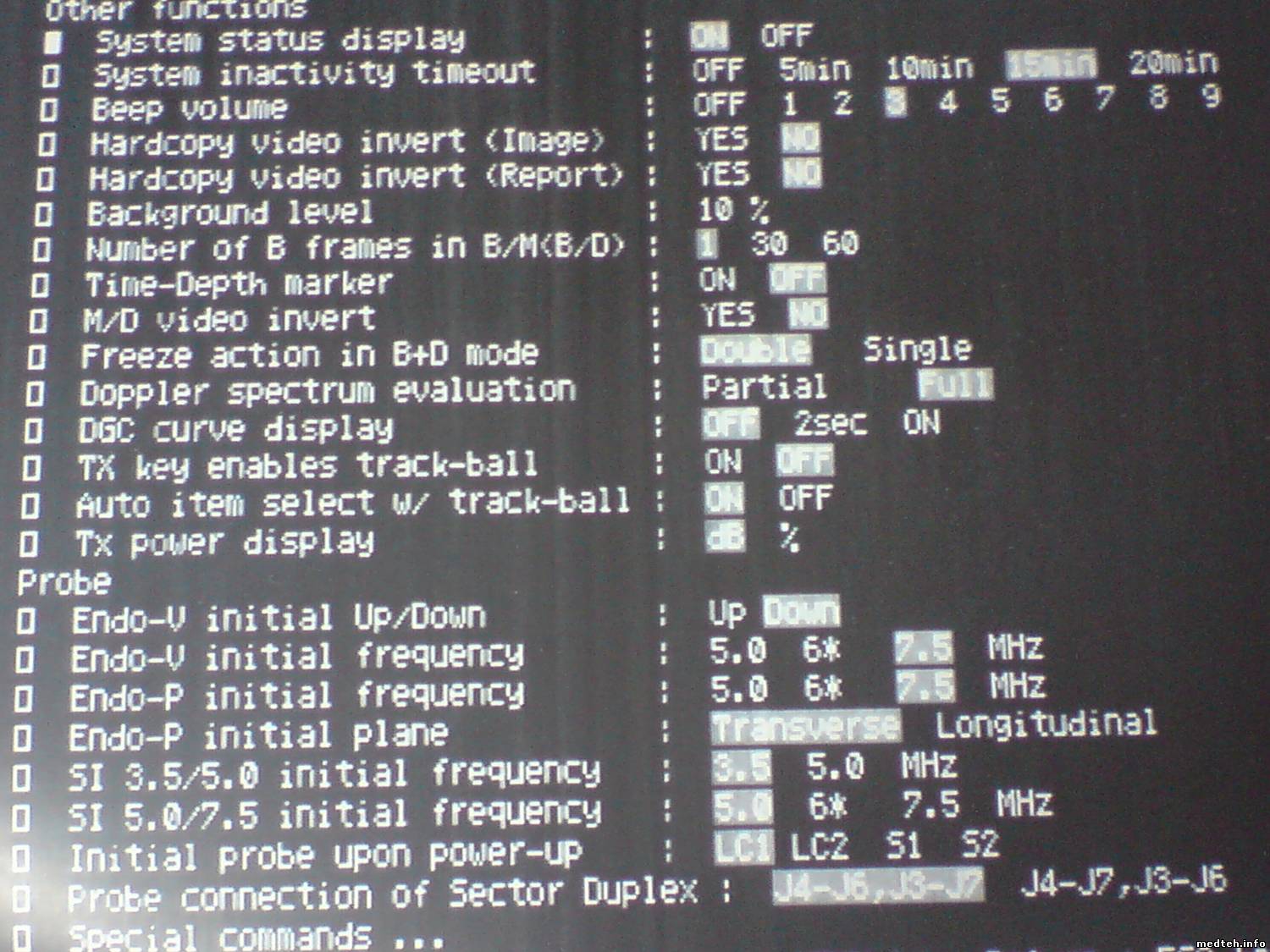

FAINTДата: Среда, 17.Ноя.2010, 08:17 | Сообщение # 40
Согласен софт ни причём.А дискеты форматируем не совсем стандартно для такой дискеты и может не совпадение по дорожке(позицирование головки или нехватает тока для чтения записи).Такие отбраковаваем и пользуем те какие прокатили.
По настройкам в меню-фотки
