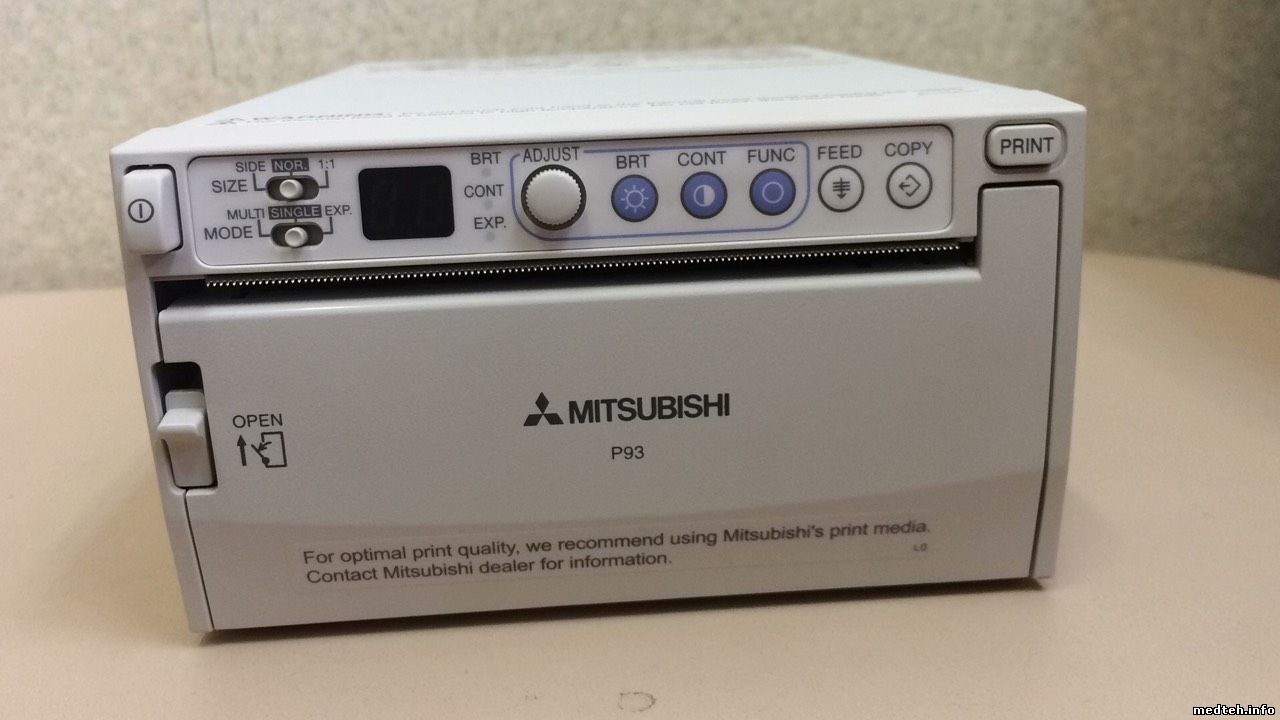

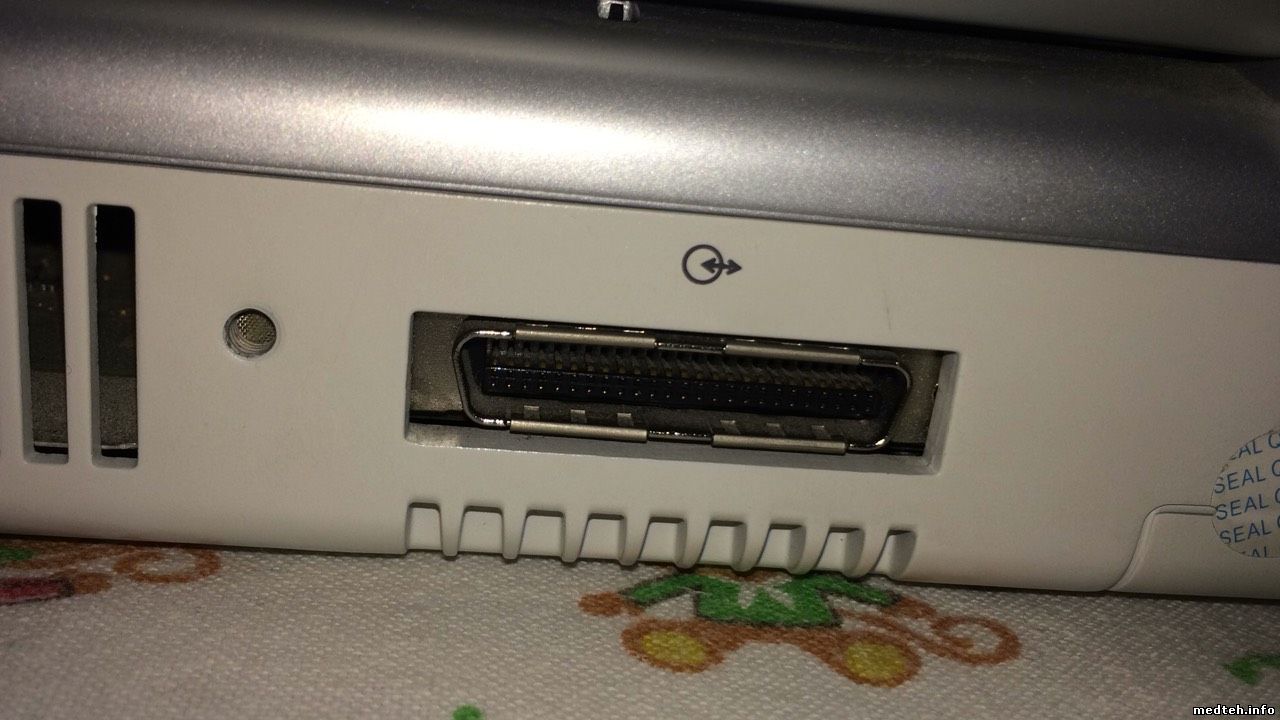

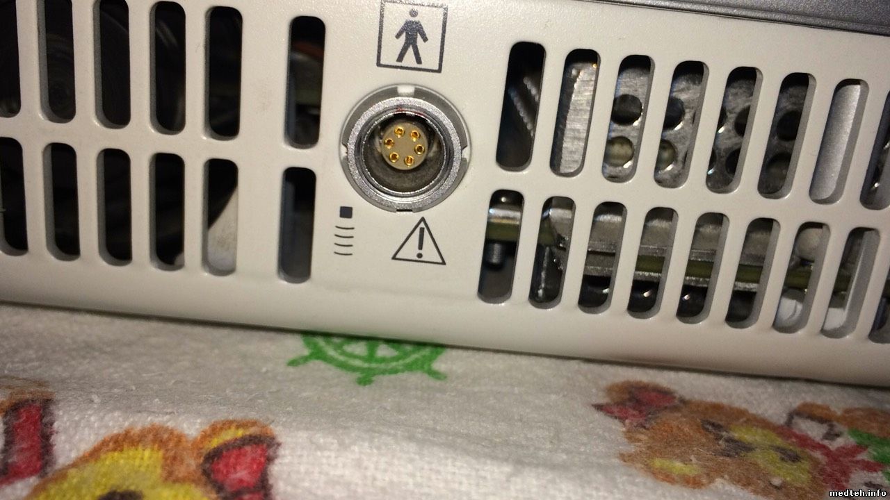

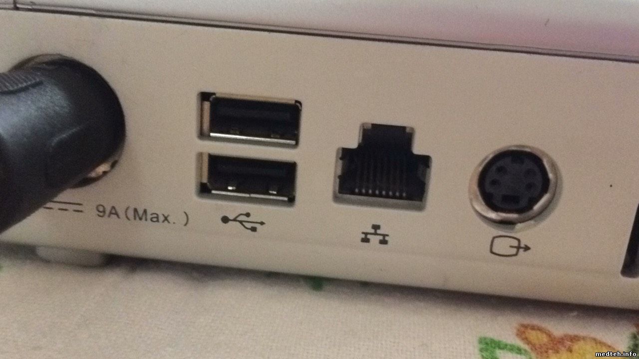

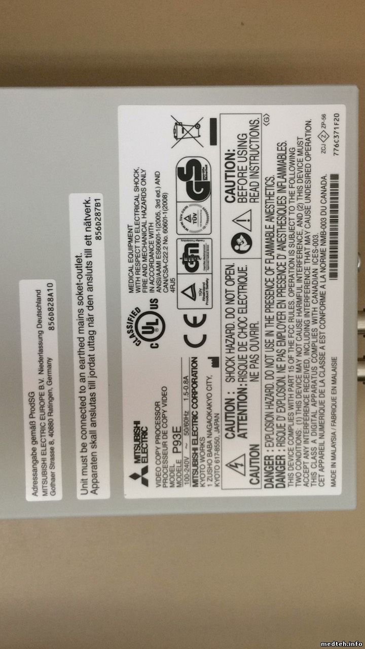

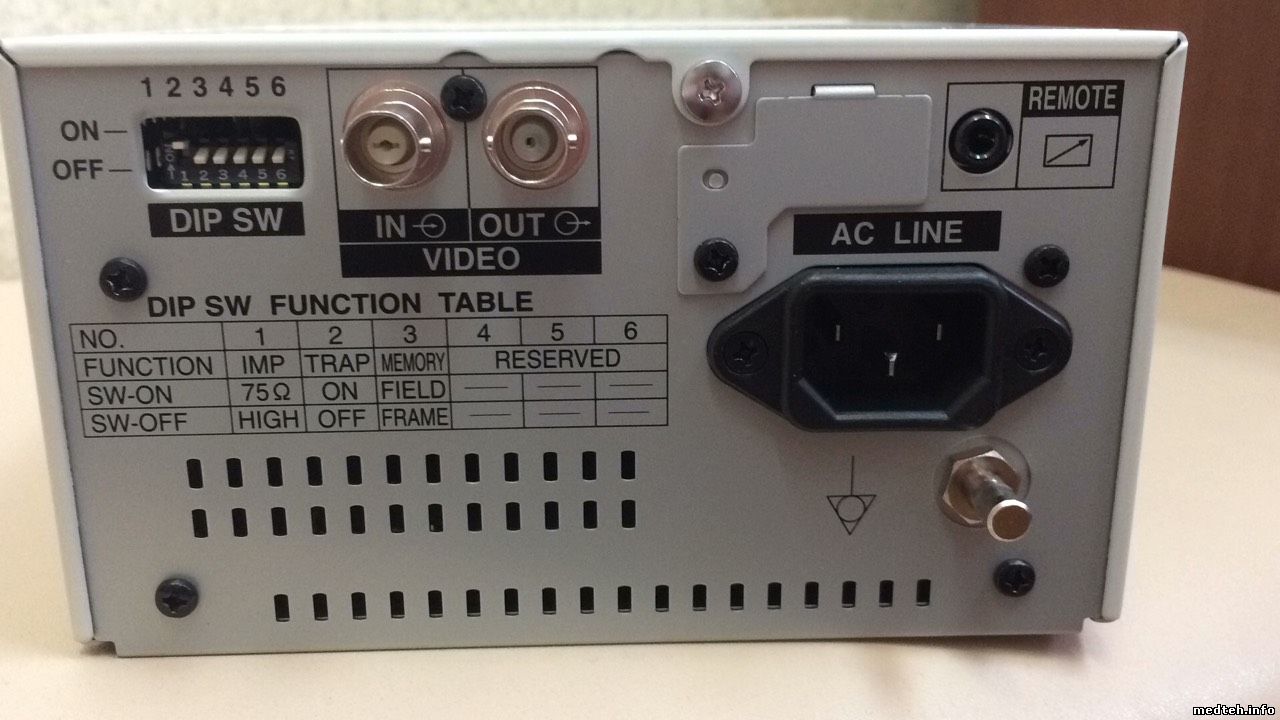

Имеется термопринтер Mitsubishi P93, с аналоговым входом mini jack 3, имеется портативный УЗИ аппарат М7 бренда Мindray, в котором имеется выход USB и ещё какой-то незнакомый мне разъём (см. фото).
Вопрос: есть ли какая-то возможность их подружить или нужен другой принтер с цифровым входом?

Цитата shtempel ()
Ты.е. вам нужен или модуль iDock или принтер usb
А этот модуль это программа или что-то аппаратное? И как называется этот разъем? Извините за глупые вопросы, я просто врач... Принтер этот уже есть в отделении, докупить что-то не представляется возможным, нужно как-то выкрутиться с тем, что есть.

аналоговый и цифровой не согласуются без сопряжения, но в цифровом есть аналоговый разъем то можно попробовать. У нас народ пробовал сопредить получалось, но для этого нужно схему разработать.

На этом медисоне, по спецификации, есть выход S-video. к нему прицепить ваш видео принтер, или через переходник заводской, или сваять самому. Посмотреть в поиске какая распиновка у с-видео и где там только видео сигнал.
