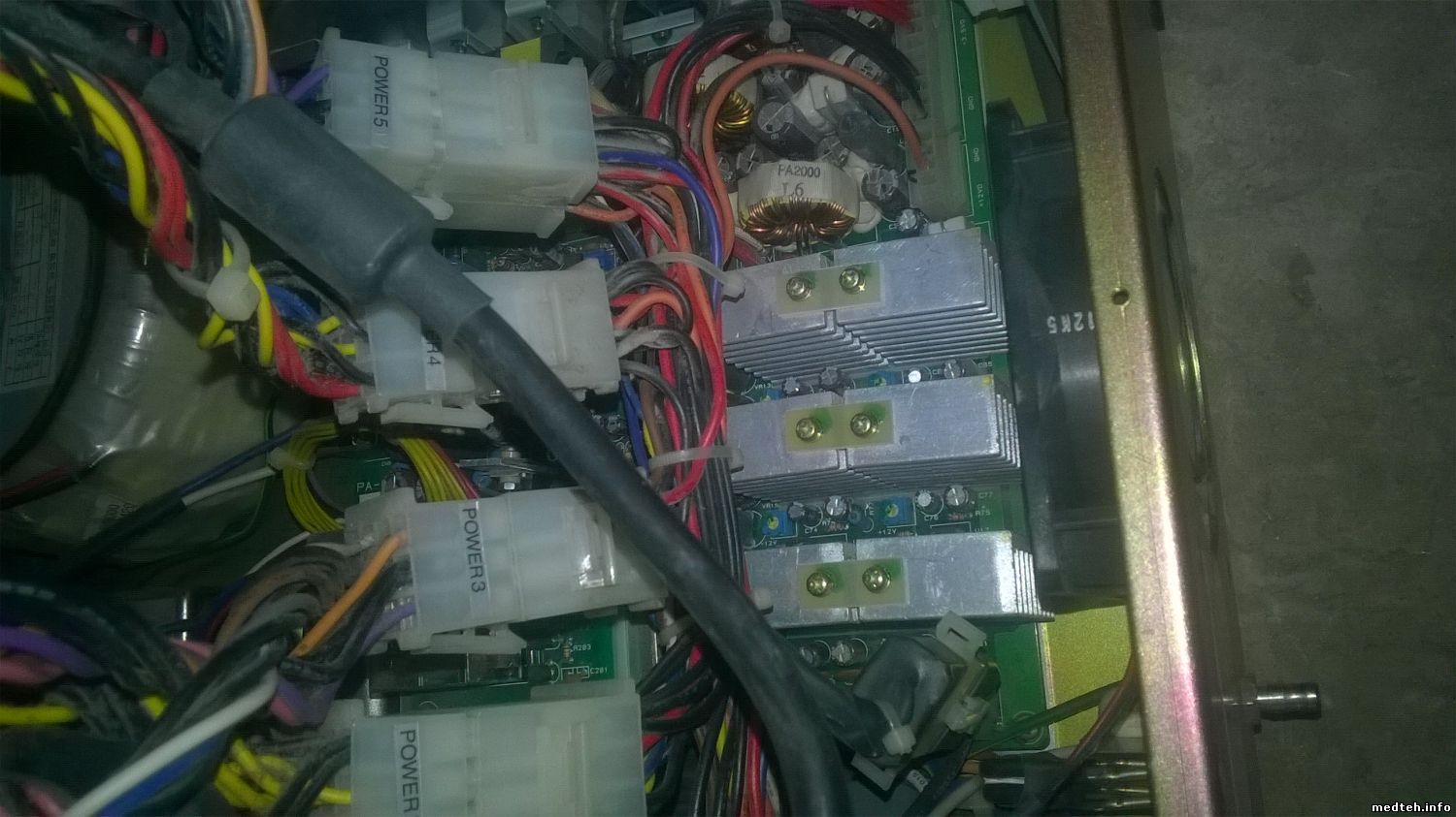

Добрый день! Прошу помощи!После 10мин работы высвечивается ошибка82. После повторного включения меняется код ошибки - становится 25. Изначально поступил с жалобой на неработу клавиш.
AlexiumДата: Понедельник, 18.Июн.2018, 19:26 | Сообщение # 4
err 82 - RTC_STOP_ERROR - DSC board
err 25 - PDSP0_READY_ERROR_IN_COMMAND_SEND - DSP board
Может быть перегрев.
polovitДата: Вторник, 19.Июн.2018, 12:37 | Сообщение # 5
сумы
Спасибо! Действительно, ужасно греется пара центральных радиаторов в блоке питания и процессор под радиатором на плате DSP. Термопасту менял. Как вы думаете, стоит ли далее мучить аппарат?
polovitДата: Среда, 20.Июн.2018, 10:12 | Сообщение # 6
сумы
Аппарат ушел в утиль... Спасибо за подсказки!
