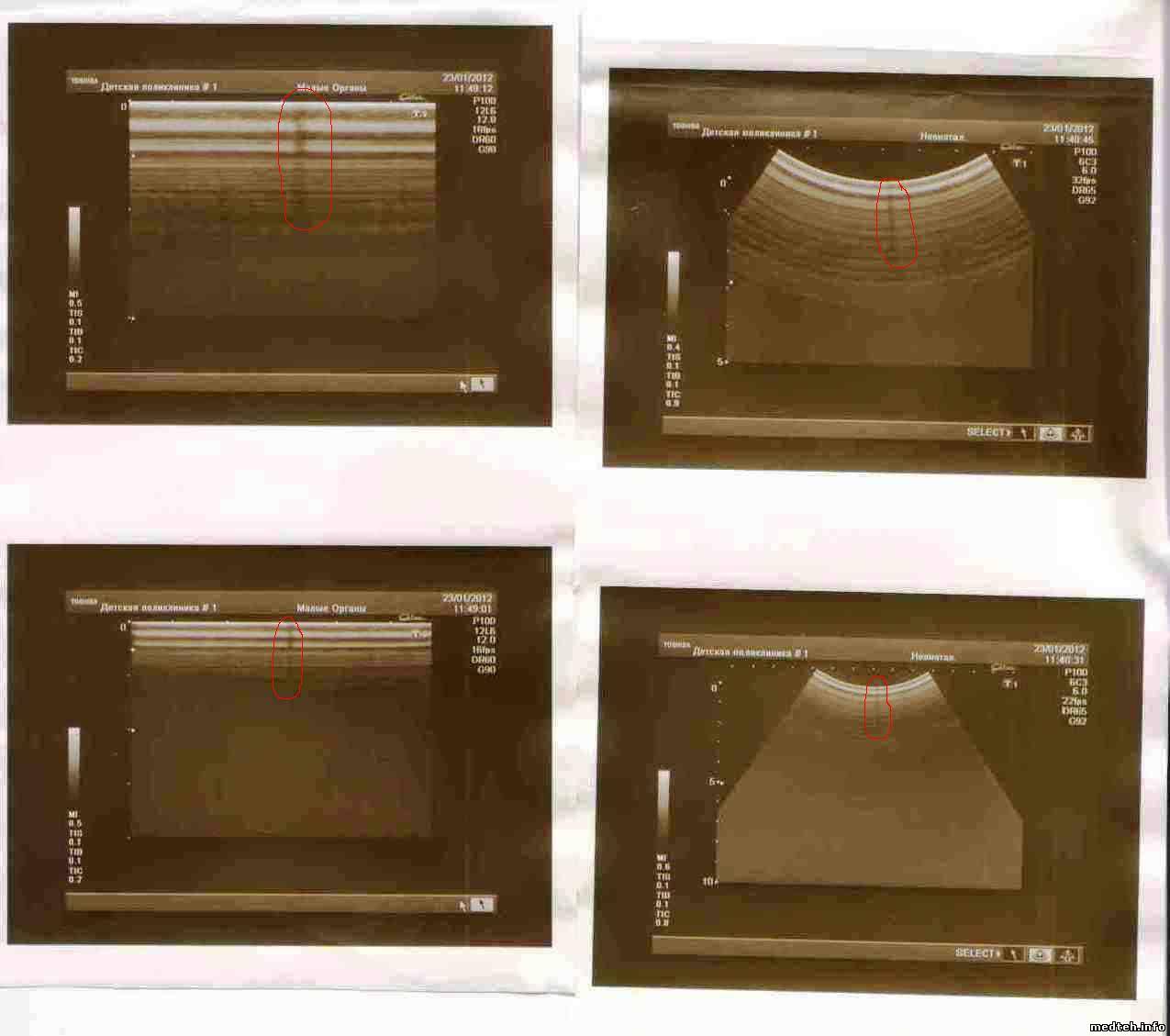

KarelMTДата: Суббота, 02.Апр.2011, 20:33 | Сообщение # 24
У вас сообщений: 243
Инженер по обслуживанию всего
Северо-Запад
А на какой плате все-таки эта батарея (или 2) стоит? И какого они типа? Вчера разобрал аппарат, повытаскивал по очереди все платы, но что-то батареек не обнаружил.

KarelMTДата: Суббота, 28.Янв.2012, 16:40 | Сообщение # 33
Северо-Запад
С недавнего времени появились дефекты изображения, причем на всех датчиках. Полоса расширяется. Никто не подскажет, что это может быть?
