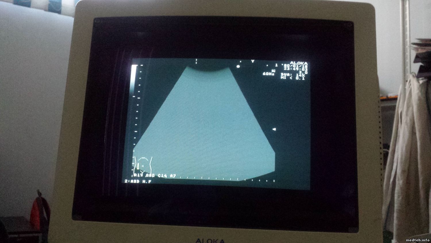

petroveechДата: Пятница, 15.Сен.2017, 07:15 | Сообщение # 1
У вас сообщений: 1073
Иженер
Питания все в норме, по родное.
olko13Дата: Пятница, 15.Сен.2017, 08:26 | Сообщение # 2
У вас сообщений: 825
Львов
С датой у вас какие-то непонятки. Может потекла батарейка и что-то подкоротила на материнке?
Да и датчик вроде не расознается.
Сообщение отредактировал olko13 - Пятница, 15.Сен.2017, 08:29
petroveechДата: Пятница, 15.Сен.2017, 12:10 | Сообщение # 3
Иженер
Дата производства мат платы. Датчики распознаются на маленьком дисплее. С матерью воевали, но победили. ПО подтыкали от 5500. Результат тот же. Все ручки усиления, глубины, фокуса визуально реагируют. Нет ли сервиски? 5500 немного не подходит. Хотя по имеющимся одинаковым платам лампочки ошибок не дают.
olko13Дата: Пятница, 15.Сен.2017, 12:37 | Сообщение # 4
Львов
А не пробовали её выставить в биосе. Странно, что система у вас стартует с такой датой вообще.
Какая версия ПО?
