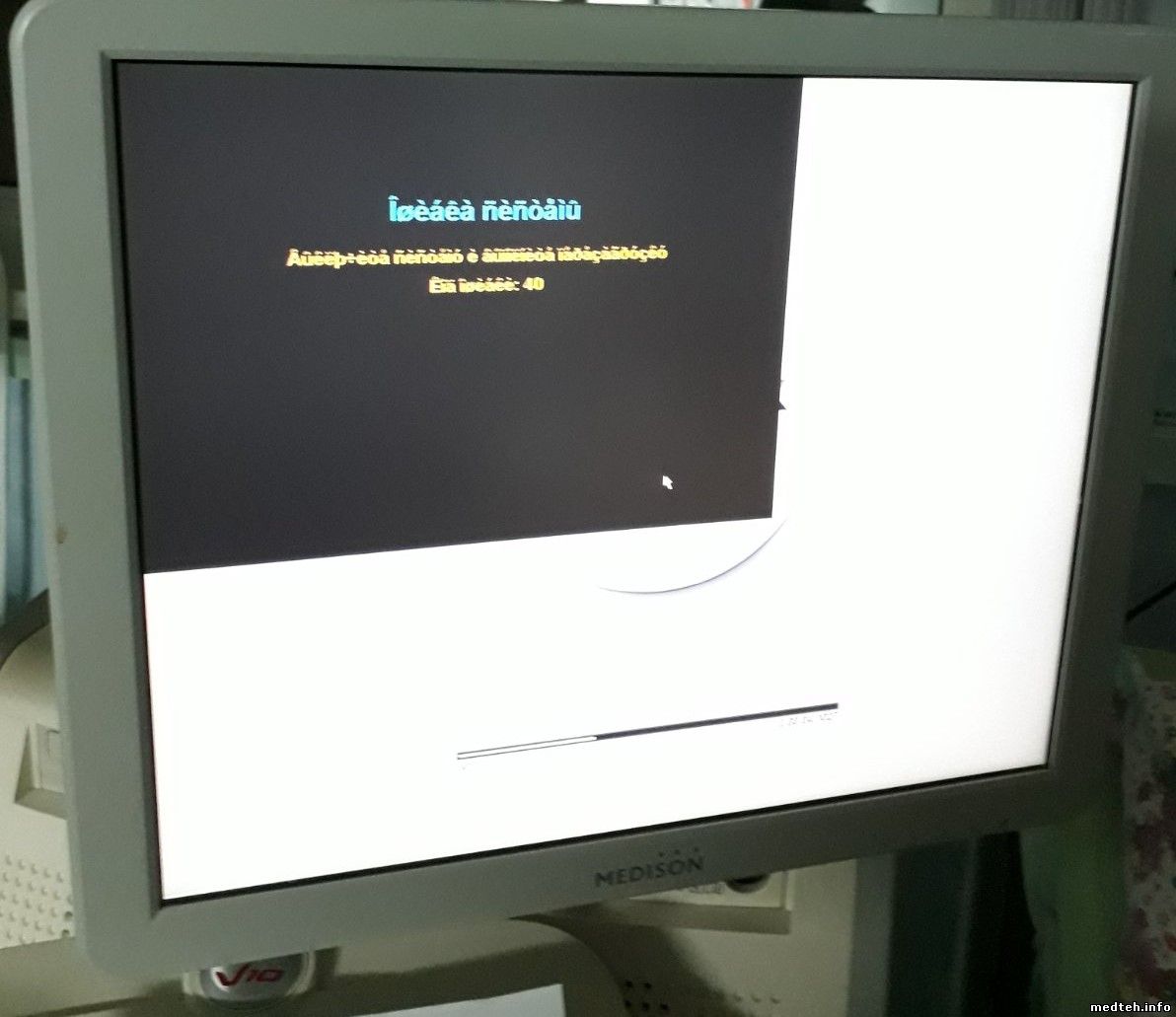

thestingerДата: Понедельник, 09.Авг.2021, 06:15 | Сообщение # 16
У вас сообщений: 48
12 лет
Всем привет.
Никто не сталкивался с такой проблемой: при загрузке выдаёт см. вложение и дальше тишина. Как можно прочитать это сообщение?
Похоже на уникод, но руками подбирать символы нереально.
Что смог про первое слово узнать: О�Ш�и�б�а�
UPD: Текст расшифровал: Выключите систему и выполните перезагрузку, код ошибки 40. Блок питания. :(
Сообщение отредактировал thestinger - Понедельник, 09.Авг.2021, 10:05
bespalnik72Дата: Понедельник, 09.Авг.2021, 12:51 | Сообщение # 17
У вас сообщений: 320
Здравствуйте, коллега.
Где-то я это уже видел ... biggrin
586
AlexiumДата: Понедельник, 09.Авг.2021, 12:51 | Сообщение # 18
Цитата thestinger ()
Блок питания :(
Нет!
vvpДата: Понедельник, 05.Июн.2023, 17:25 | Сообщение # 19
У вас сообщений: 405
УЗИ при загрузке выдает ошибку 40, аналогичную как в сообщении #16.
На блоке питания ошибки OVP, OLP. Вскрытие блока питания показала высокие esr у всех конденсаторов номиналом 1000мкф, 25В.
Вздутые конденсаторы номиналом 2200мкф. Были заменены все дефектные конденсаторы.
УЗИ заработало.
