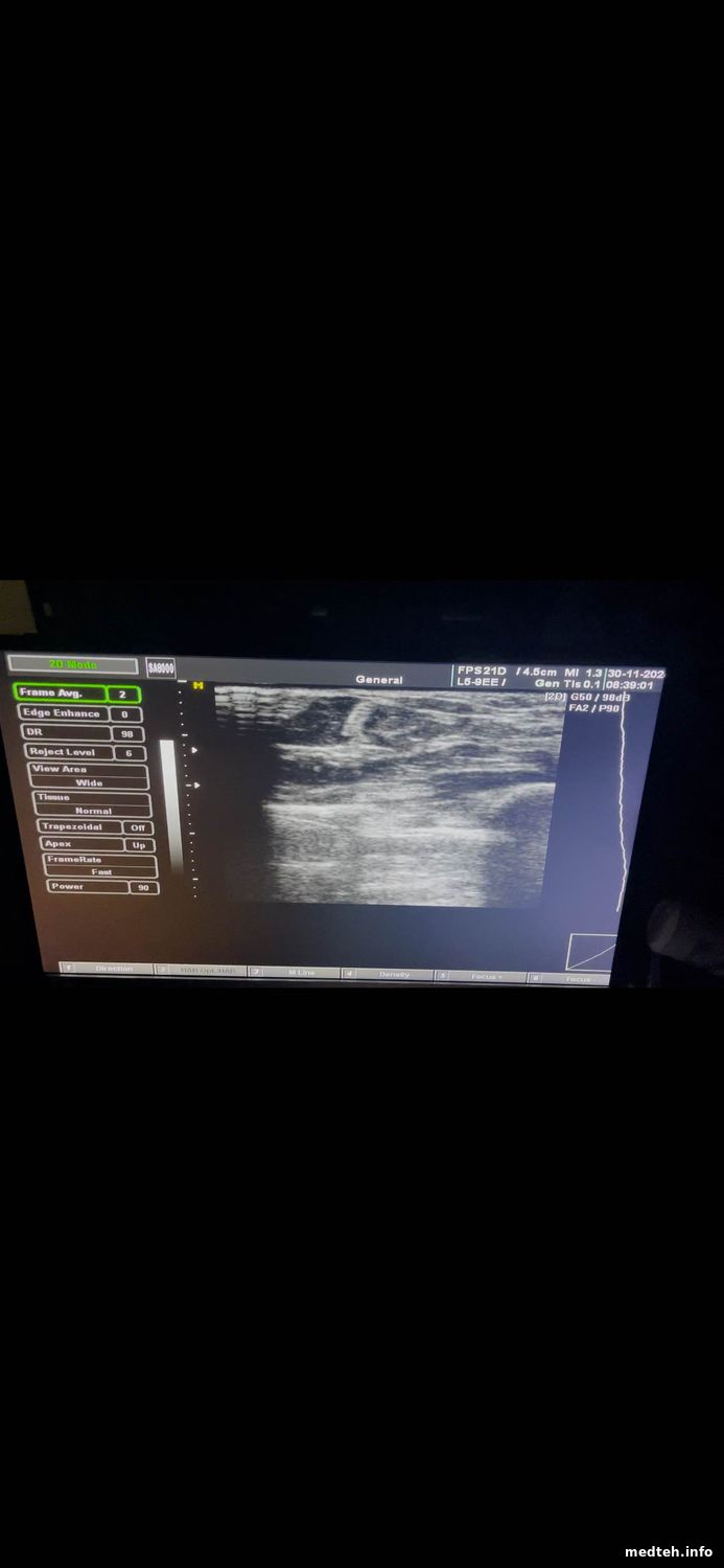

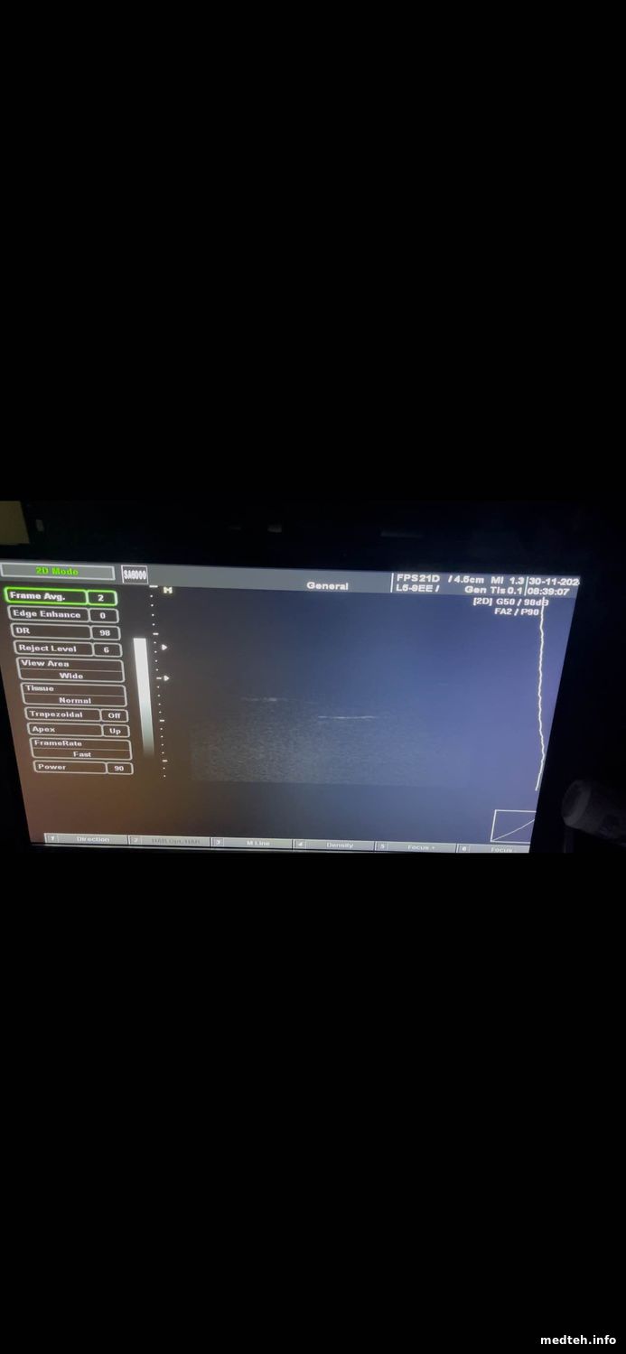

Проблема такая, приобрел SonoАce 8000 ЕХ.
При включении до 5 секунд, выдает нормальное изображение, а потом сразу затухает. При замене датчиков ничего не меняется. В настройках ковырялся, менял и мониторы и кабель VGA, ничего не помогает.
Я так понял, что это аппаратная проблема?
Заранее благодарю за ответы.
