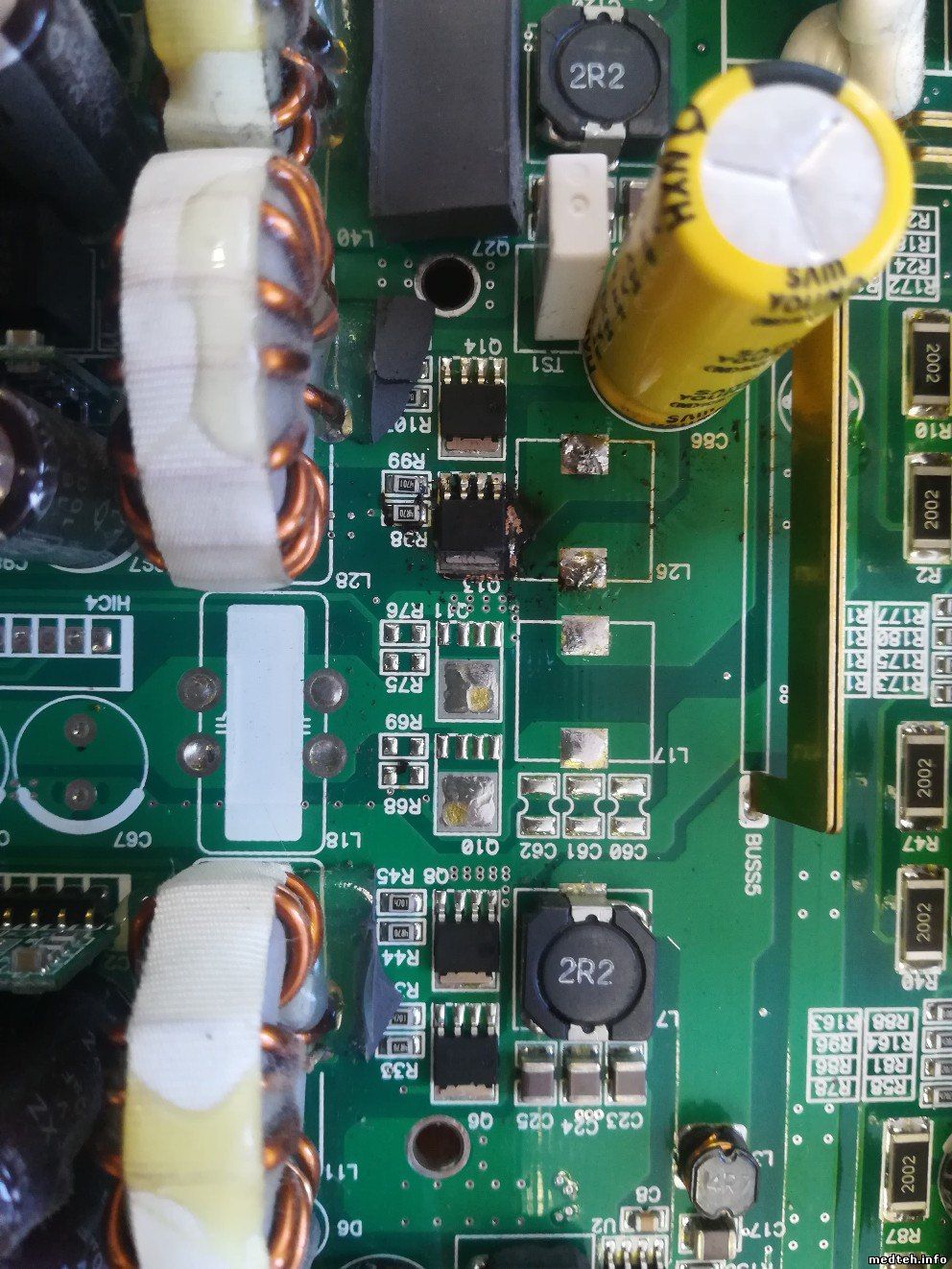

Пока что нашел подгоревший элемент, который не могу идентифицировать. Подскажите пожалуйста...на нем написано в первой строчке 2206, во второй - ОС2, а в третьей - WC7V. Корпус Dpak если не ошибаюсь. С одной стороны 4 ноги с другой площадка.
fideleosДата: Четверг, 29.Мар.2018, 14:25 | Сообщение # 17
У вас сообщений: 62
Харьков
Сделайте фото элемента.

В прикрепленном фото видно место сгоревшего дросселя силового и Q13.
AlexiumДата: Четверг, 29.Мар.2018, 17:58 | Сообщение # 19
Gotie, корпус LFPAK, сделайте фото с отчетливо видной маркировкой.

Фотоаппарат кончился, не смогу сфотографировать. На нем три строчки маркировки: первая строка 2206, вторая строка СО2, третья строка WC7V.
AlexiumДата: Пятница, 30.Мар.2018, 10:15 | Сообщение # 21
Логотип производителя есть, вариант 1 строки 220G исключен?

Сижу уже наверное пару часов и никак не могу определить модель данного элемента. Насколько я понял это MOSFET, только какой именно? Даже по производителям маркировку не смог найти unknown
Великодушно прошу прощения, допустил ошибку в маркировке не 2206, а 2266 и элемент был найден HAT2266H. С понедельника буду менять и запускать, позже отпишусь. И еще такой вопросик, вместо силового дросселя что можно поставить, ибо у нас таковых не укупишь?

Можно поставить дроссель, поищите на видеокартах или материнских платах, на материнках ноутбуков с такой же индуктивностью.

Всем привет. Успехи по данному вопросу моему таковы: поменял полевик и дросель. Включили, заработал, даже 10 минут работал, врач провел осмотр на себе и доволен. Потом выключили и собрали все как должно быть, включаем ииии..... снова выгорели эти два элемента. Однако у нас возник вопрос в том что второй раз запускали через УПС, может он мозг сушит, сегодня поменяем и снова на проверку включи без УПСа. Да еще такой вопрос: у нас по высокому напряжению (80 и 100 вольт) что питается, датчики или что? Там по шыльдику на корпусе БП написано мол это напряжение регулируется в пределах плюс\минус данных значений по своим каналам.
Ситуация с мои пациентом такова на сегодняшний момент. Как описывалось ранее аппарат работал и даже успешно после замены вышедших из строя деталей. Откатили его на рабочее место и там он снова выгорел. После анализа выявилось следующее:
-подключали через UPS, который безбожно себя вел и сажал на корпус, до этого мы подключали без него и все работало;
-непосредственно у нас в мастерской аппарат с наличием заземления работает успешно уже неделю.
По факту на плате по вторичному питанию вышли из строя элементы по линии -12 вольт (минус 12 В). В данной ситуации полевик шунтирует питание через дроссель на корпус. Видно в клинике нет заземления (не проверял, исправлюсь - проверю). Пока что как то так. И к счастью вроде ничего не выгорело дополнительного, ибо все работает и все показывает.

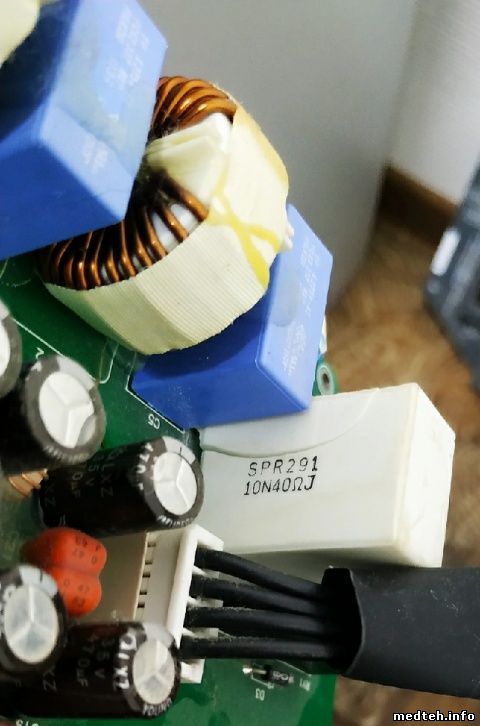

УЗИ E-Cube 9 компании Alpinion Medical был оставлен врачами подключённым к сети через ИБП. Ночью что-то произошло, в щитовой сработала защита.
В нижнем блоке питания удалось найти сгоревший керамические резистор на 40 ом 10 N, наверно, это ватт? И ln2576 короткий по выходу.
Замена резистора на 47 ом, другого не нашёл, и ln ки дало только двухсекундное включение аппарата и резистор сгорел.
Кто-то сталкивался? Помогите разобраться!
SanseisanДата: Пятница, 06.Мар.2020, 21:58 | Сообщение # 33
У вас сообщений: 27
Фото керамического резистора.

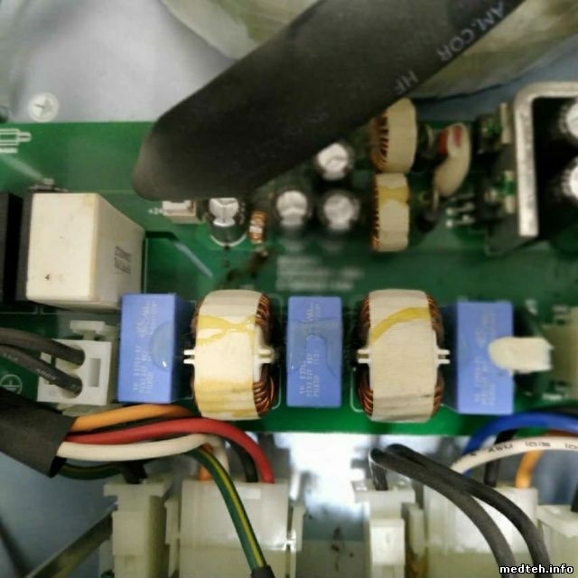

SanseisanДата: Пятница, 06.Мар.2020, 22:02 | Сообщение # 34
У вас сообщений: 27
Стоит параллельно контактам реле ватные фильтра 220.

Терморезистор 10А 128°С 40Ом ??Вт.
SanseisanДата: Воскресенье, 08.Мар.2020, 07:16 | Сообщение # 36
У вас сообщений: 27
Я думаю, что так, не понятно с буквой N. Корея!

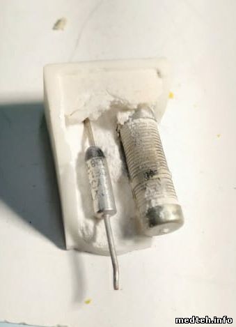

Вскрыл резистор. Вот картина:
vvpДата: Понедельник, 16.Мар.2020, 22:41 | Сообщение # 38
У вас сообщений: 405
Sanseisan, похоже на КЗ дальше по схеме после сгоревшего резистора, ищи.

Там по хитрому сделано: резистор подключен параллельно контактам реле, которыми включается 12В. Отсутствие 12В. лаеи падение напряжения полностью на резистор, вот он и горит.
Что за мысль у Вас, которая подчёркнута модератором?

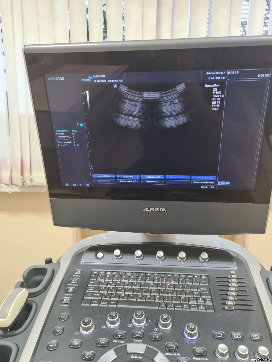

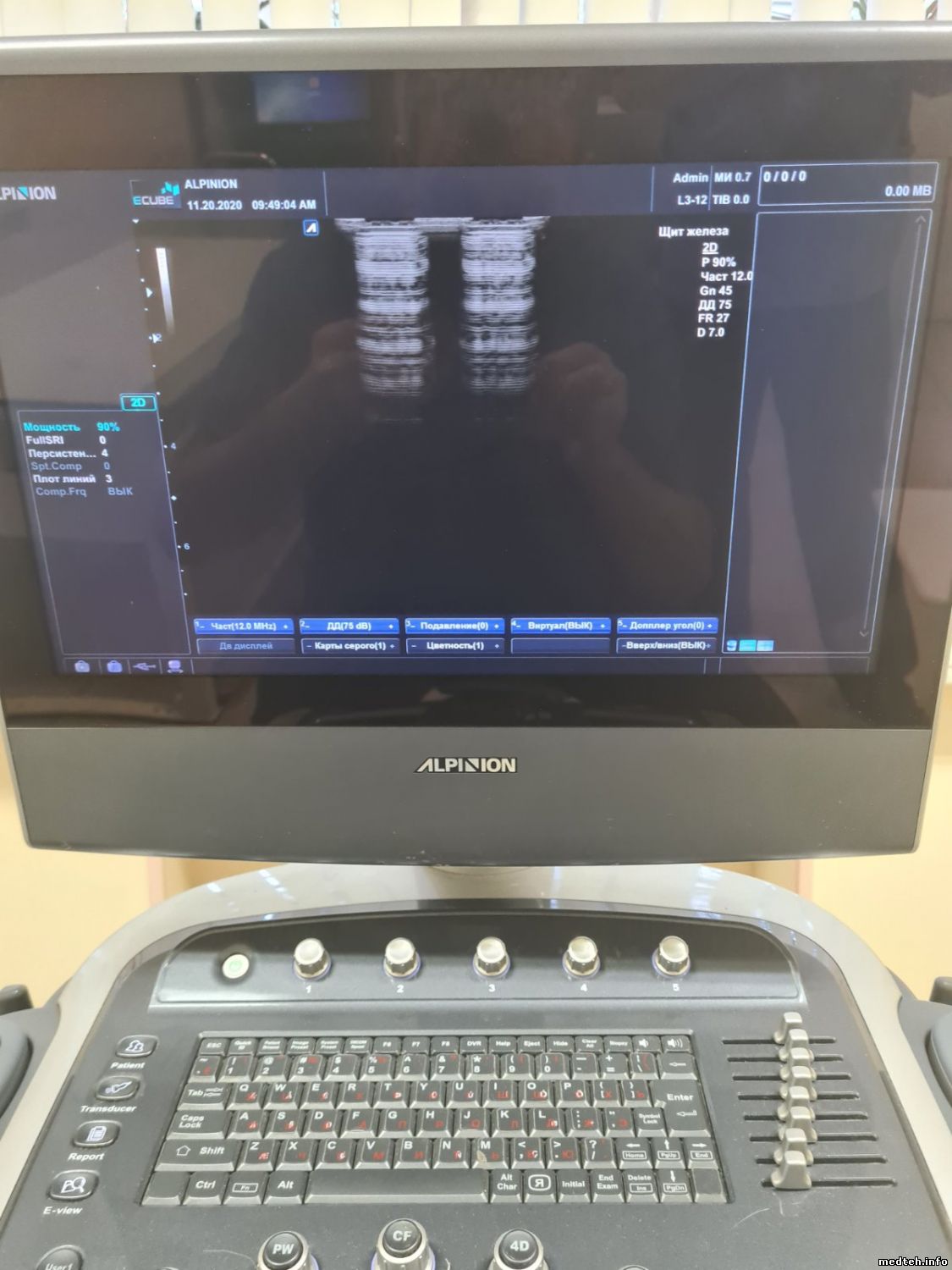

ddkazakov93Дата: Среда, 02.Дек.2020, 13:16 | Сообщение # 40
самара
Кто-нибудь сталкивался с подобной проблемой?(см. фото) На всех датчиках и портах.
