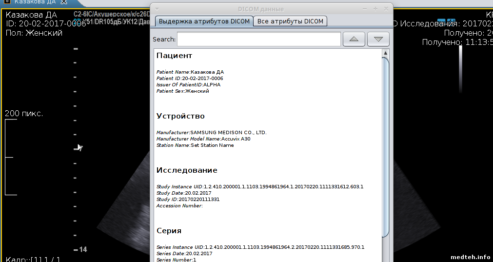

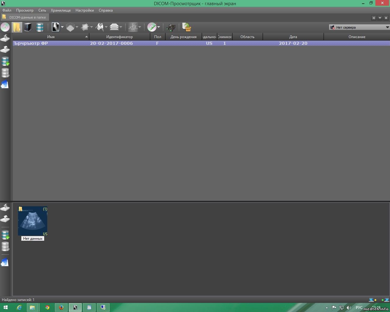

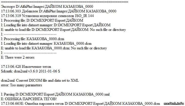

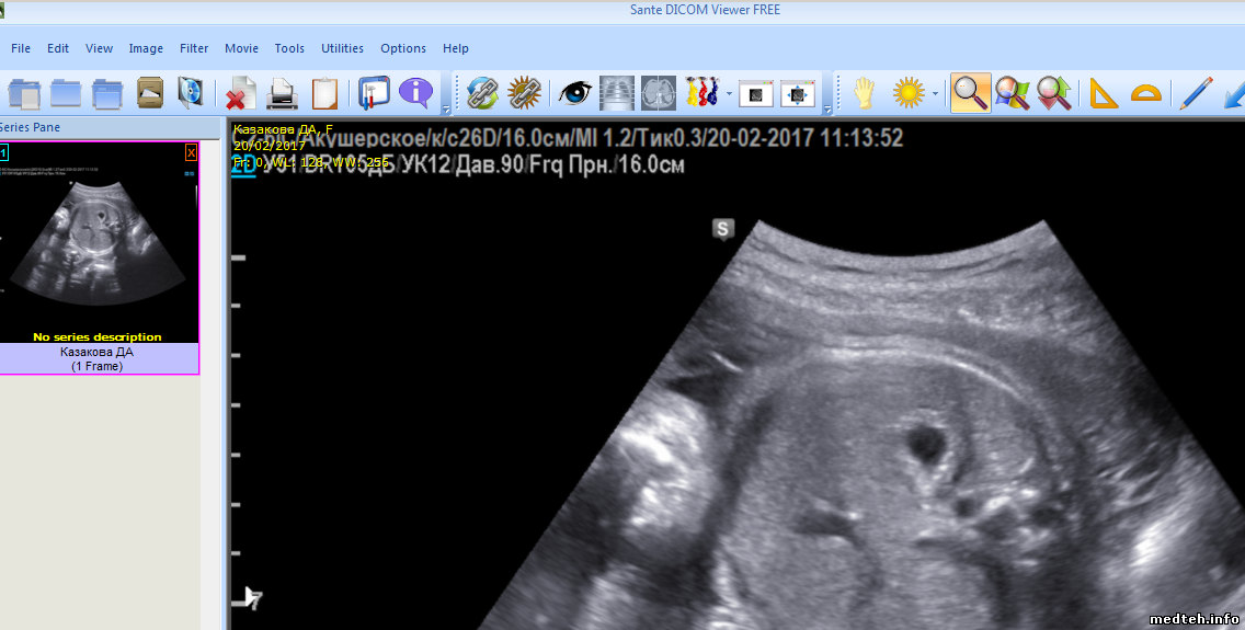

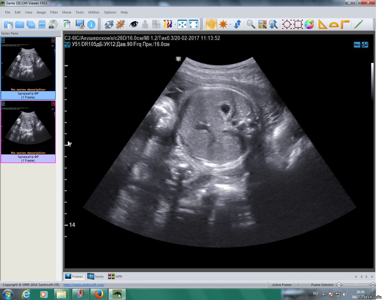

Kuzma, Установил Вашу программу Dicom AutoExport, запустил, закинул дайком файл в папку импорт, получил файл в папке экспорт. Запустил вьювер Sante DICOM Viewer FREE . Открыл файл из папки импорт(верхний файл), открыл файл из папки экспорт(нижний файл), кракозябры остались, помогите, что я делаю не так?
Сообщение отредактировал vvp - Вторник, 04.Апр.2017, 18:53
KuzmaДата: Вторник, 04.Апр.2017, 20:47 | Сообщение # 7
У вас сообщений: 274
Харьков
Возможно это я не учел, что файлам могут присваиваться имена с пробелами. :) Спасибо. Возможно внесу правки в код, чтобы учесть этот нюанс.

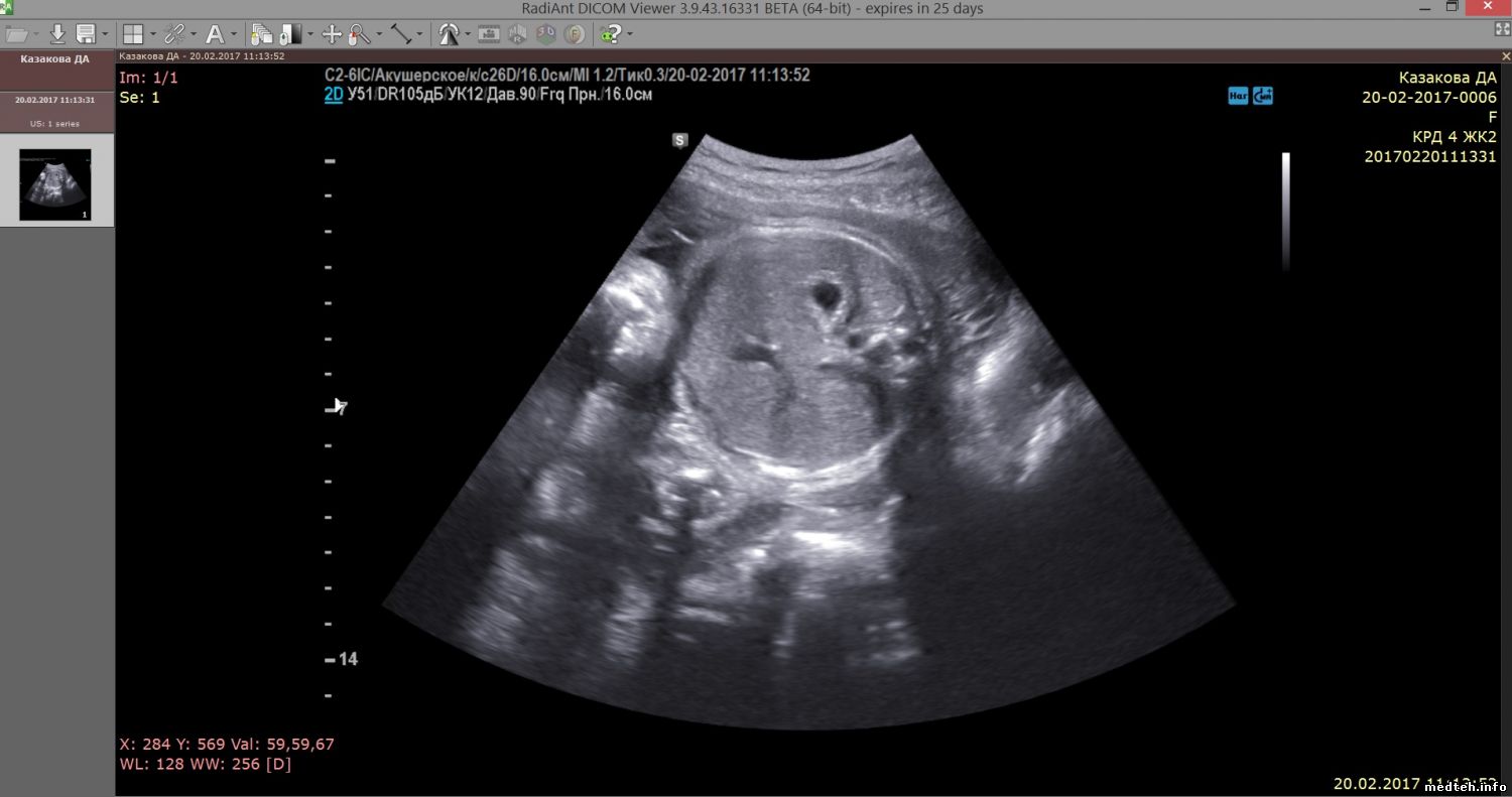

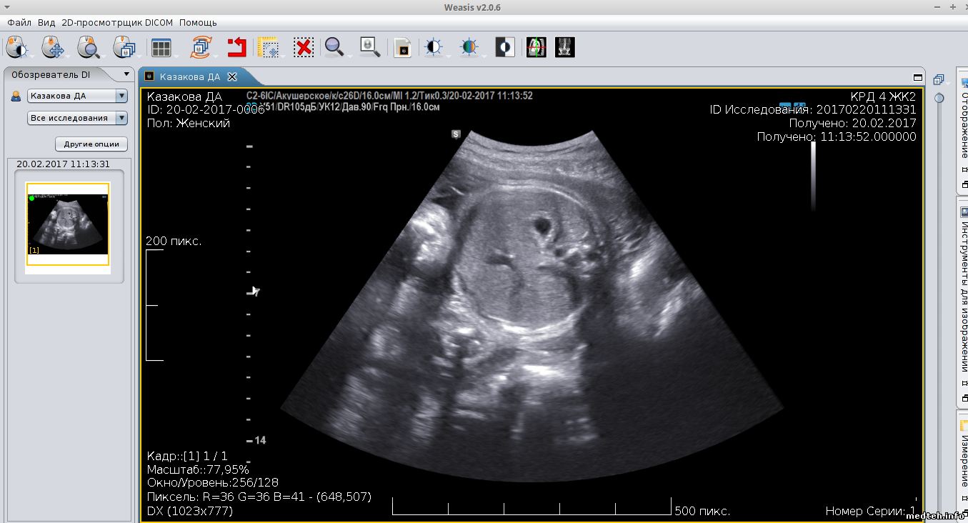

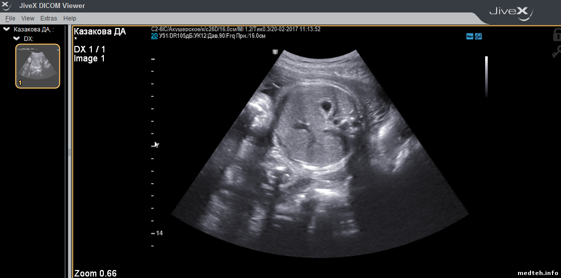

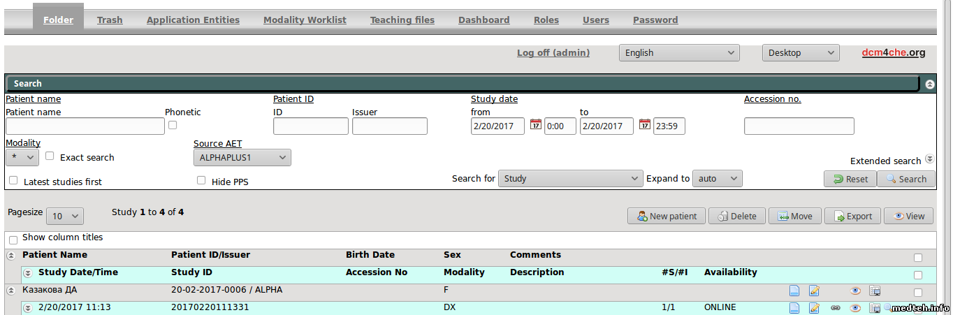

Проблема в имени файла. Из лога видно, что утилита, которая вытаскивает теги из файла для редактирования dcm2xml приняла такое имя за два файла. Устранилось переименованием файла из ДАЙКОМ КАЗАКОВА_0000 в ДАЙКОМ_КАЗАКОВА_0000.
После этого все получилось. :) Вот в разных вьюверах.
Передал на сервер (на dcm4chee) и посмотрел с сервера веасисом.
ЗЫ. С сервера удалил потом. Конфиденциальность соблюдена :)

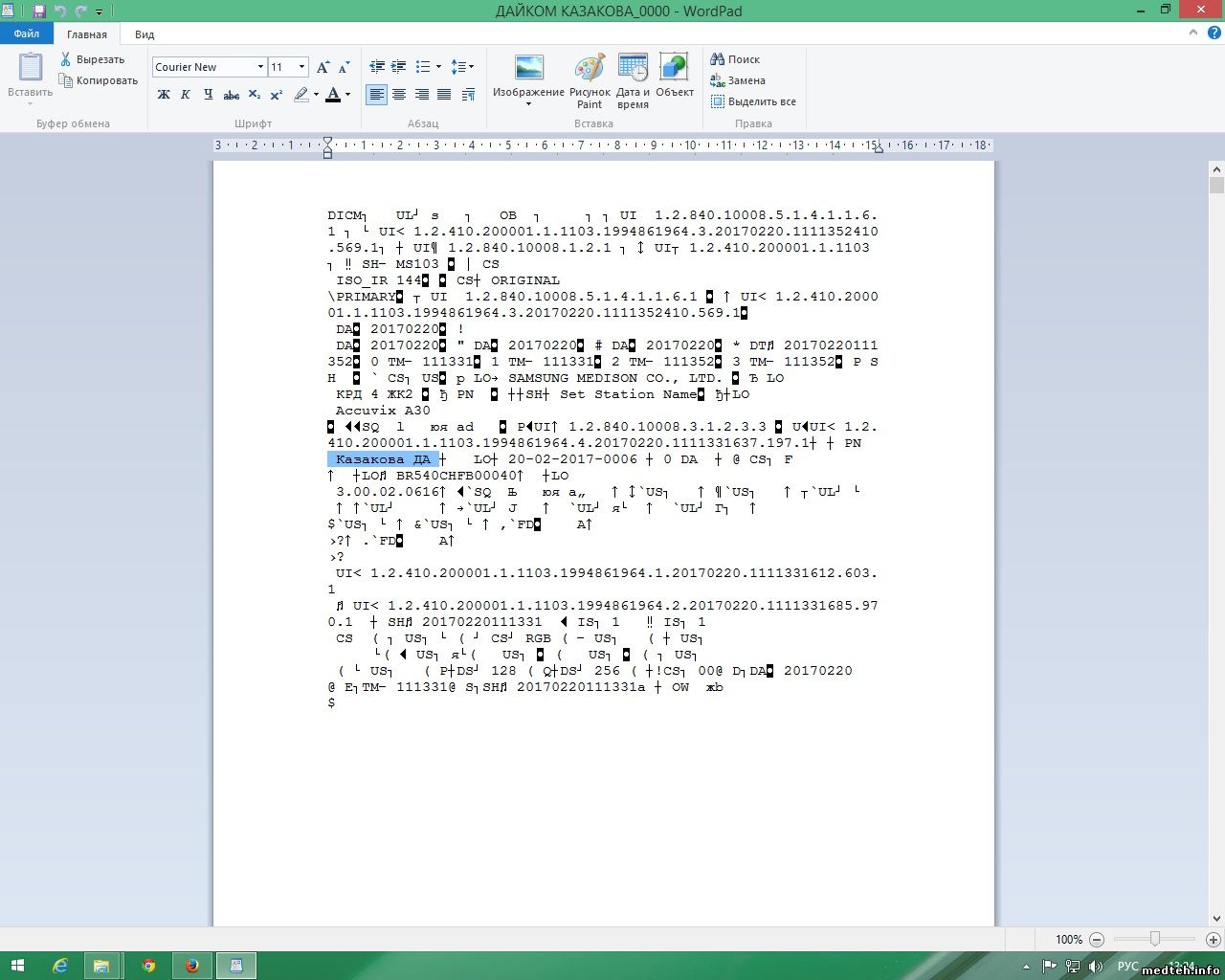

поля
Institution Name
Patient’s Name
вписываются в файл не в ISO_IR 144 = 8859-5, а гонятся в стандартной вендовой cp1251, если преобразовать на входе
то получим
Modality (0008,0060) CS 2 US
Manufacturer (0008,0070) LO 26 SAMSUNG MEDISON CO., LTD.
Institution Name (0008,0080) LO 10 КРД 4 ЖК2
Referring Physician’s Name (0008,0090) PN 0
Station Name (0008,1010) SH 16 Set Station Name
Manufacturer’s Model Name (0008,1090) LO 12 Accuvix A30
Referenced Performed Procedure Step Sequence (0008,1111) SQ -1
>Item #1
>Referenced SOP Class UID (0008,1150) UI 24 1.2.840.10008.3.1.2.3.3
>Referenced SOP Instance UID (0008,1155) UI 60 1.2.410.200001.1.1103.1994861964.4.20170220.1111331637.197.1
Patient’s Name (0010,0010) PN 12 Казакова ДА
Patient ID (0010,0020) LO 16 20-02-2017-0006

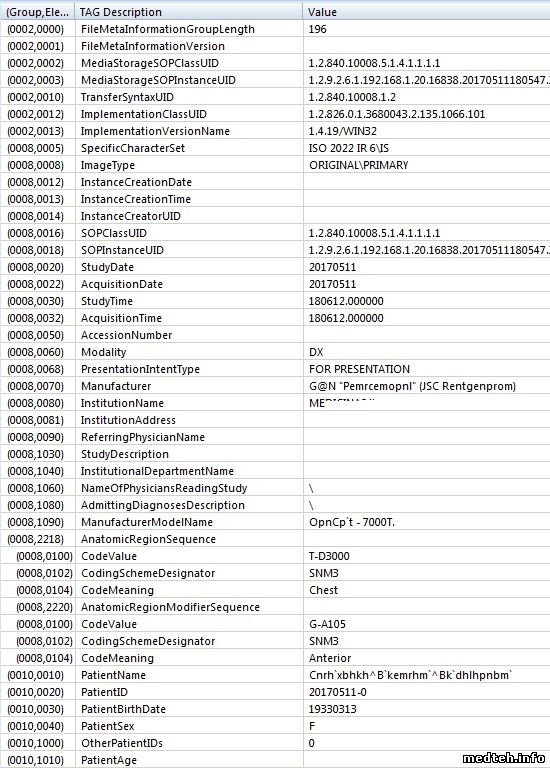

В аттаче занятный пример, вот какой там ISO_IR?
файл ручного экспорта снимка, хотя при автоматической отправке все хорошо в юникоде
Вы хотите занятных примеров? Их есть у меня :)
Приведенная на Вашем скрине "кодировка" встречается в "дайкомах" "Прографа"
А вот еще для примера, какими могут быть "кодировки". Почему-то чаще всего (у нескольких производителей) встречается ошибка неправильного положения подчеркивания в выражении ISO_IR 144, пишут ISO IR_144. А кодировка на самом деле виндовая вообще.
Или тега кодировки вообще может не быть.
