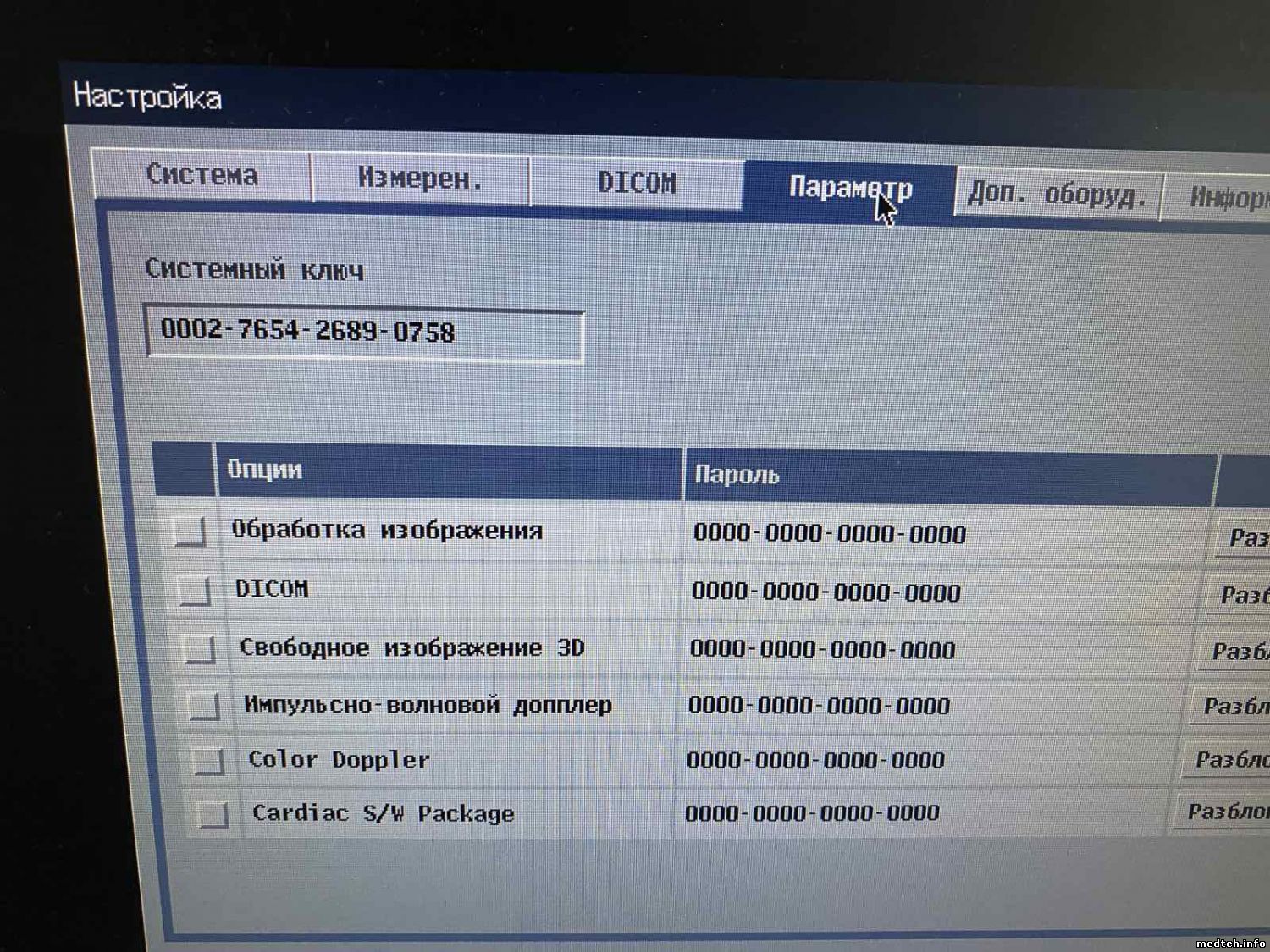

Ребята после ремонта слетели пароли у аппарата узи, а нам в деревне он очень необходим.
Если у кого есть дайте пожалуйста.
Скриншот прикладываю.
Сам аппарат вот https://www.medison.ru/eqp_ul/r3/
Хотели написать в новой теме, но необходимо 3 сообщения.

Цитата BratiSlav ()
Onarımdan sonra, çocuklar ultrason makinesinin şifrelerini kaybettiler, ancak köyde gerçekten ihtiyacımız var.
Varsa lütfen.
Bir ekran görüntüsü ekliyorum.
Cihazın kendisi burada https://www.medison.ru/eqp_ul/r3/
Yeni bir konu yazmak istedik, ancak 3 mesaj gerekiyor.
Выполните эти шаги по порядку.
1. Включите устройство полностью, на экране должен появиться B-режим.
2. Удерживая нажатой клавишу CTRL, нажмите клавишу Enter, введите admin и напишите ''silicagel'' в разделе пароля.
3. Откроется загруженная вами страница параметров. На этой странице введите ''GOLDMINE'' на клавиатуре и откройте нужные параметры.
Достижения.
Follow these steps in order.
1. Turn on the device completely, B mode display should be on the screen.
2. Hold down the CTRL key and hit the Enter key, type admin and enter ''silicagel'' in the password section.
3. The option page you uploaded opens. On this page, type ''GOLDMINE'' on the keyboard, open the options you want.
Achievements.
