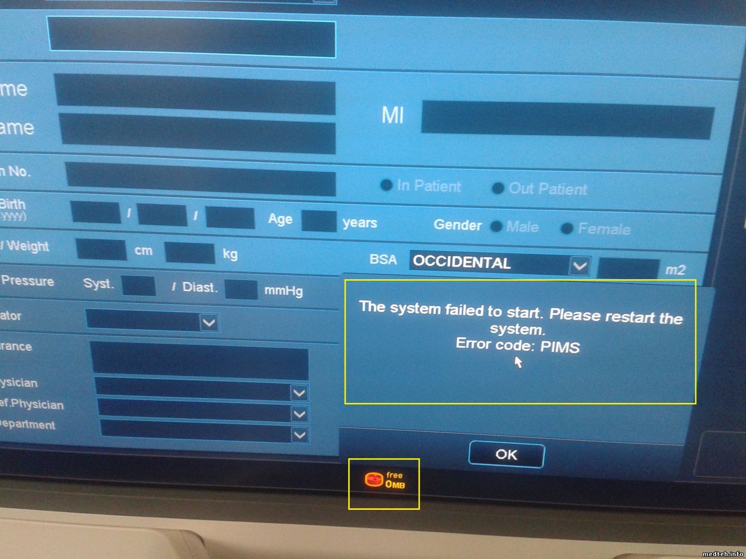

УЗИ Aplio Artida (SSH-880CV) от бренда "Toshiba" после некорректного выключения висел на загрузку Windows.
После Load Fail-Safe Defaults запустился до конца, но с проблемами.
1. Error code: PIMS.
2. HDD free 0 MB.
3. Не выключается до конца.

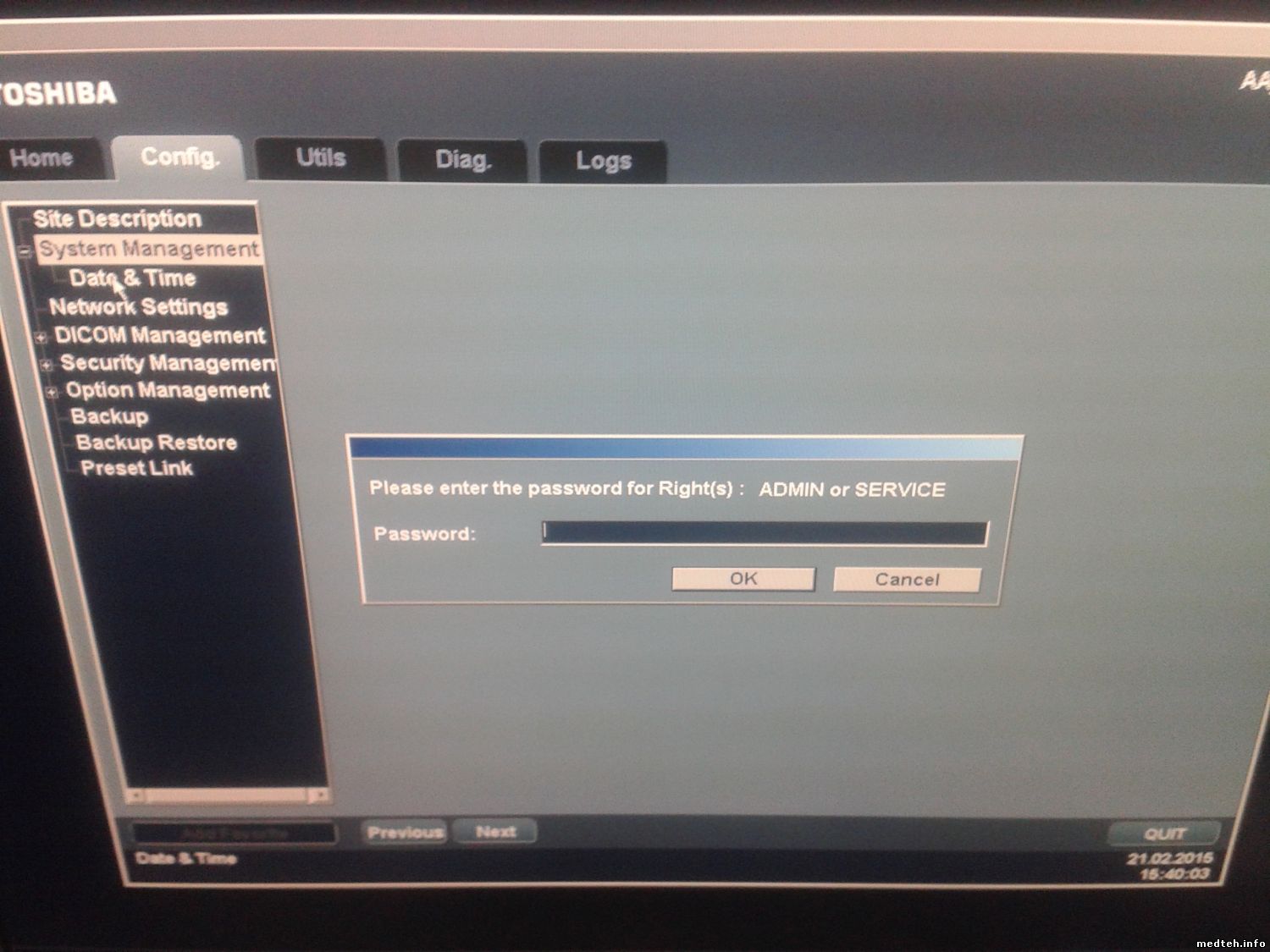

Хотел зайти в Command Console, не пускает, просит пароль, другие пункты Config. или Util, тоже самое.
Помогите, пожалуйста, посоветуйте ...
valentin17Дата: Вторник, 21.Фев.2017, 19:53 | Сообщение # 2
У вас сообщений: 561
Чешская Республика
Прага
Для начала: снимите винчестер, сделайте резервную копию, а затем проверьте на ошибки.
РОМУЛДата: Вторник, 21.Фев.2017, 21:44 | Сообщение # 3
У вас сообщений: 830
Ультразвук
Увы, это в случае с Артидой не поможет ... И ошибок там, скорее всего, не будет ...

Попробую связаться с официалами.
Хочется самому разобраться.
Есть ли у кого информация про Syngo, USTE, USDI, USVC, USWT ? ...
MaxHorrorДата: Понедельник, 27.Фев.2017, 19:11 | Сообщение # 5
У вас сообщений: 92
Была такая проблема, решал тем, что накатил образы с рабочего аппарата на оба жестких диска, пробовал восстанавливать по одному, но не прокатило.
Проблем с лицензиями тоже не возникло, все что было до восстановления осталось и после.

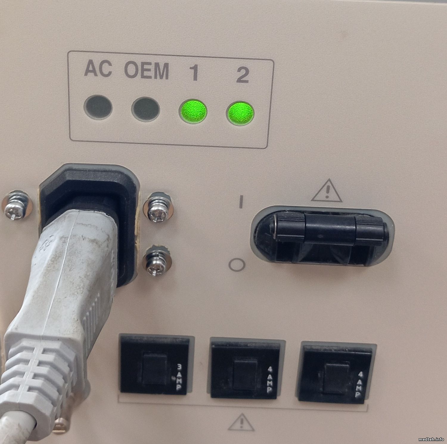

Сканер перестал включатся. На задней стенке горят индикаторы 1, 2. Индикатор АС при подаче питания кратковременно загорается и гаснет. Не подскажите значения индикаторов 1, 2, ОЕМ, АС?
