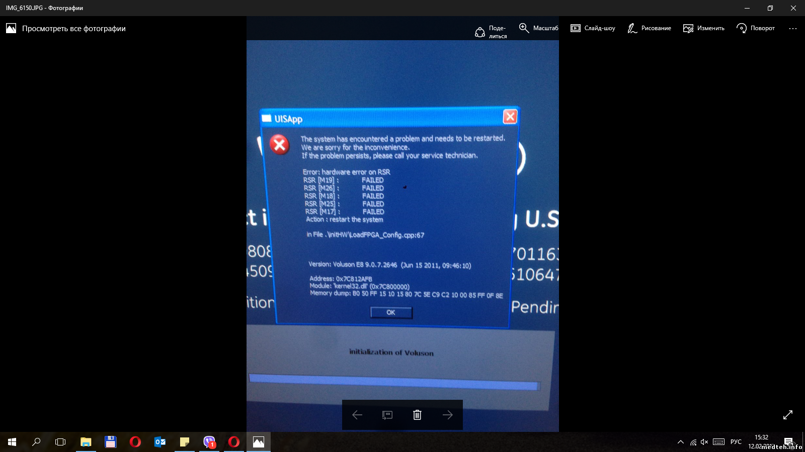

Привезли для ковыряния аппарат, при старте выдает ошибку(см. вложение).
Может есть у кого мысли?

MAPPER_1222Дата: Пятница, 10.Фев.2017, 18:12 | Сообщение # 2
У вас сообщений: 453
Инженер и этим всё сказано...
вложение не прошло...

еще раз

MAPPER_1222Дата: Воскресенье, 12.Фев.2017, 16:14 | Сообщение # 4
По стандарту. Для начала бы залез в инструкцию глянул бы, что такое RSR. Проверить жесткий диск на ошибки. Посмотреть визуально все почистить и передернуть...
spartanec87Дата: Понедельник, 13.Фев.2017, 09:40 | Сообщение # 5
У вас сообщений: 413
Питер
на железо ругается RSR. разберите его и все как следует прочистите
gelikaonДата: Понедельник, 13.Фев.2017, 12:51 | Сообщение # 6
У вас сообщений: 128
инженер по медицинскому оборудовани
Минск
MAPPER_1222, spartanec87, Это я все сразу и сделал. Вроде почистил, но всеравно постоянно ругается. Я так понимаю данные платы не взаимозаменяемые?просто хочу понять всеже дело в разъемах или самих платах

spartanec87Дата: Среда, 15.Фев.2017, 20:05 | Сообщение # 8
Питер
Еще может быть проблема с системой. Логи смотрели ?
gelikaonДата: Четверг, 16.Фев.2017, 11:40 | Сообщение # 9
Минск
spartanec87, нет. логи не смотрел. Скорее всеже проблема в соединении, тк когда начинаешь переподключать эти платы, то их количество в ошибке постоянно менятеся, то больше становится, то меньше, в зависимости от того, как установил плату в разьем. Обидно,что зачистив все контакты и обеспечив плотное соединение часть ошибок всеже осталась. Есть подозрение, что в пайке проблема. Может где микротрещины появились. Нужно будет аккуратно прогреть эти места

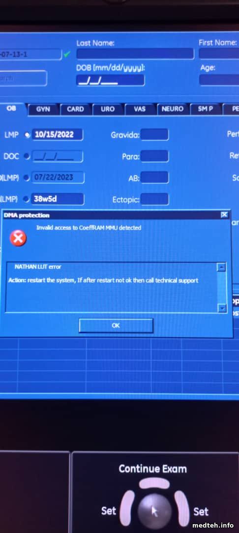

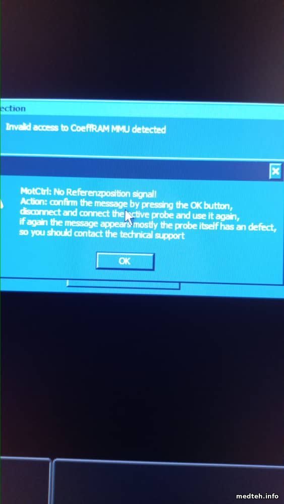

panzerboДата: Среда, 02.Авг.2023, 12:14 | Сообщение # 10
IT
Кыргызстан
Bishkek
Аппарат Voluson Е8 09, появилась ошибка: "Invalid access to CoeffRAM MMU detected"
NATAN LUT error
Action restart the system, if after restart ...
Перезагрузка не помогла, зайти в раздел утилиты нет возможности, периодически появляется окно ошибки.
И ещё, как вытащить серийные ключи из HDD диска, из регистров?
Помогите с проблемой: что заменить?
