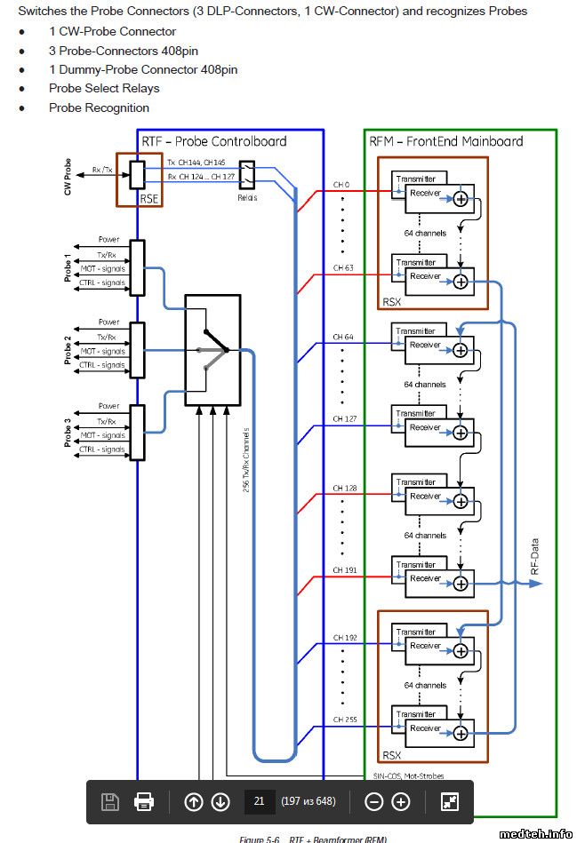

Что такое Dummy probe?
Помогите растолковать назначение CW разъема, какие датчики можно туда вставлять?

Датчики для CW/PW допплера.

Но тут разъем совсем другой, а Dummy - слот (D) такой же как и остальные (A,B,C). Но для чего он и можно ли туда вставлять датчики?

Это слот для кардио датчика, но для него нужно специальную плату.
