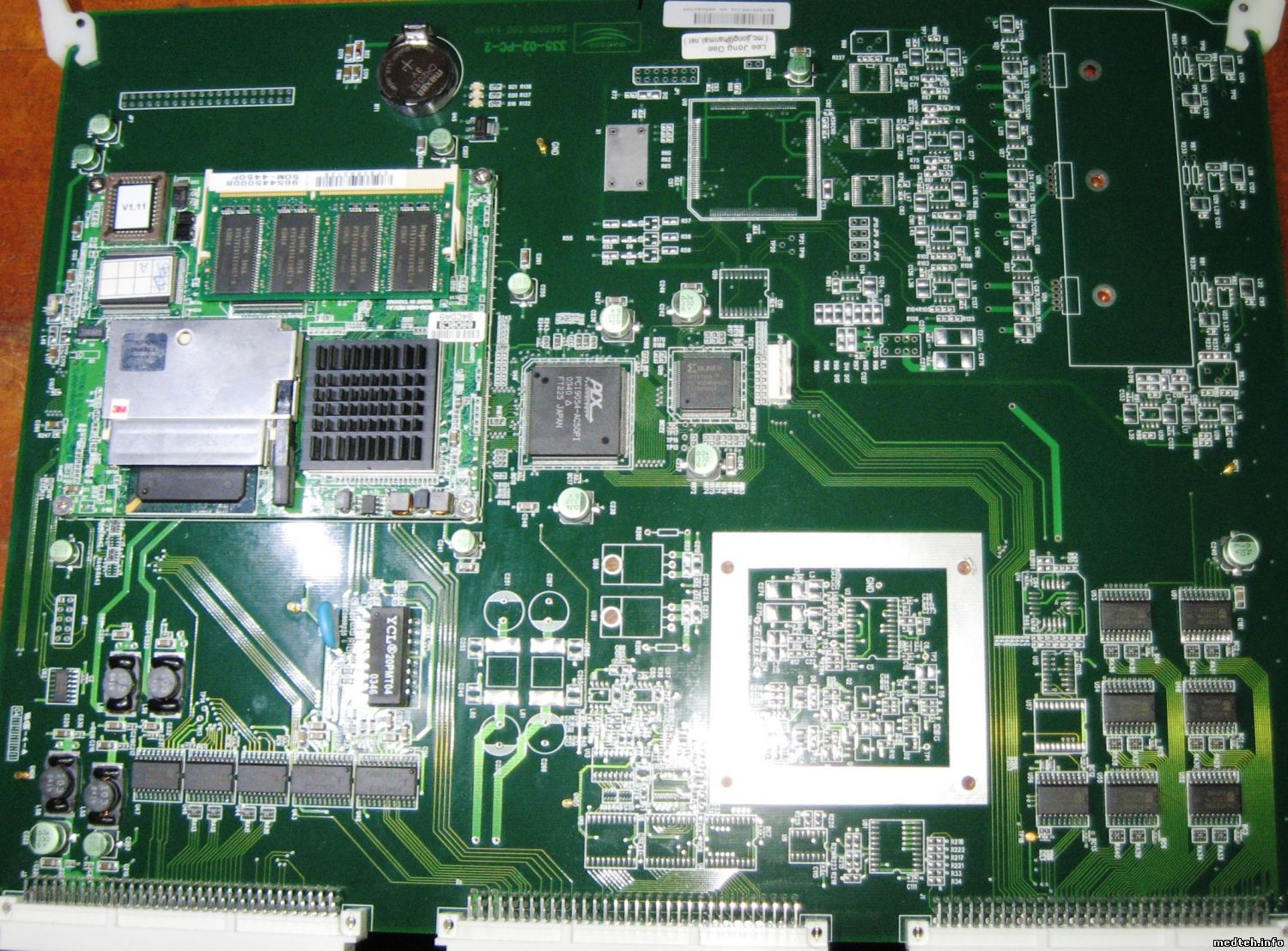

На материнской плате горит зелёный светодиод на субмодуле процессора. На основной плате есть ещё три зелёных светодиода, мигает какой-то один из них только в момент включения.
Что посоветуете и как дальше проверять? Доступ к материнской плате очень плохой. надо разбирать всю корзину.

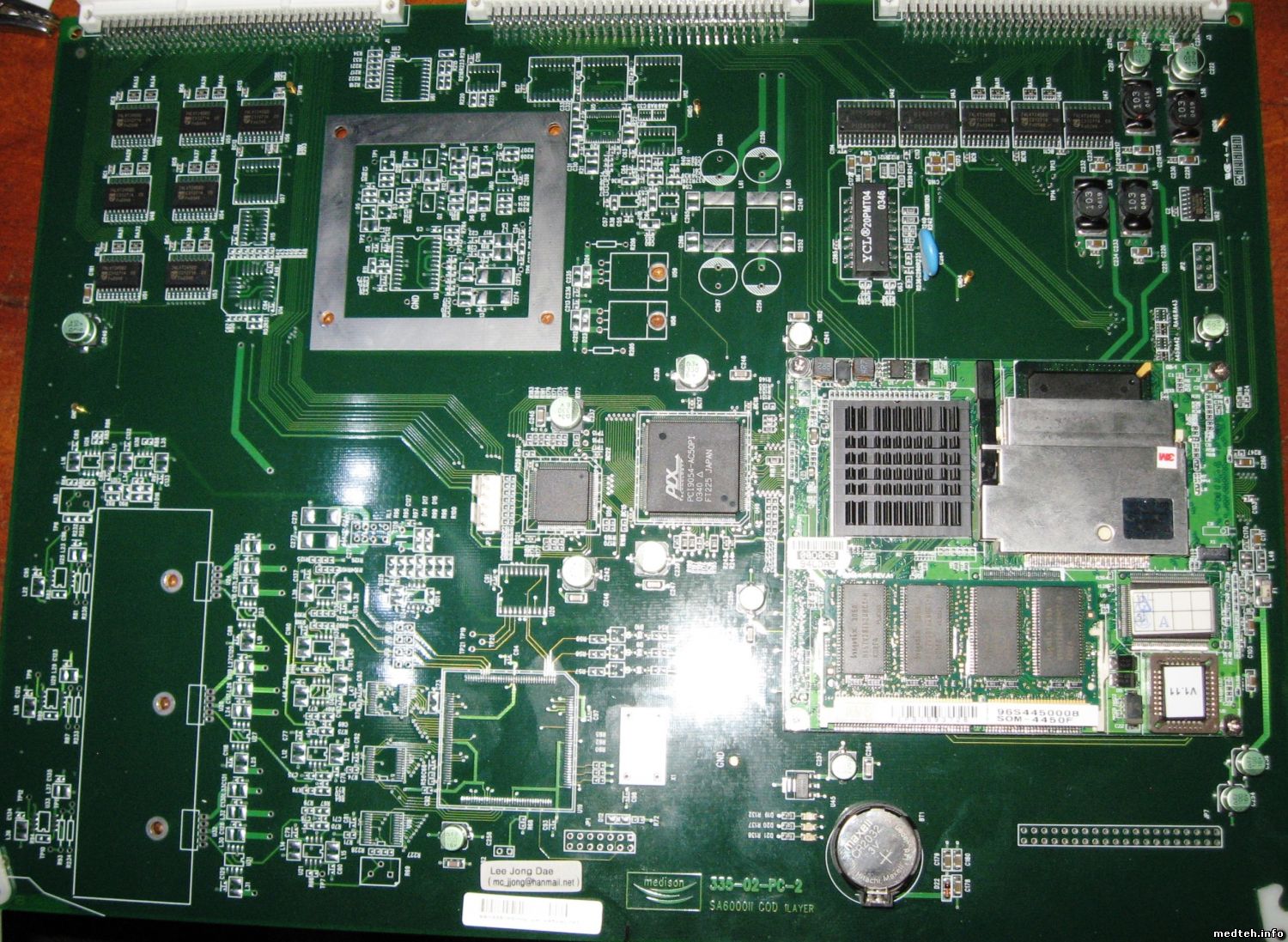

Материнская плата:
335-02-PC-2
SA6000II COD
Может есть у кого БИОС к этой плате? Или кто сможет считать с рабочей платы?

AlexiumДата: Понедельник, 12.Сен.2016, 23:19 | Сообщение # 6
Цитата asr ()
Из слотов есть только один похож на PCMCIА.
Compact Flash. Advantech SOM-4450f - http://www.agatnet.com/advantech/section7pdfs/SOM-4450.pdf

Спасибо! Это уже кое-что! Есть от чего плясать. Ещё бы биос для этой платки найти....
Вроде оно? http://support.advantech.com.tw/support....ownload , правда версия 2.0 а у меня 1.11.

Проблема решена. Был слёт БИОСа. После прошивки БИОСа аппарат запустился. Ссылка на БИОС в сообщении выше.
