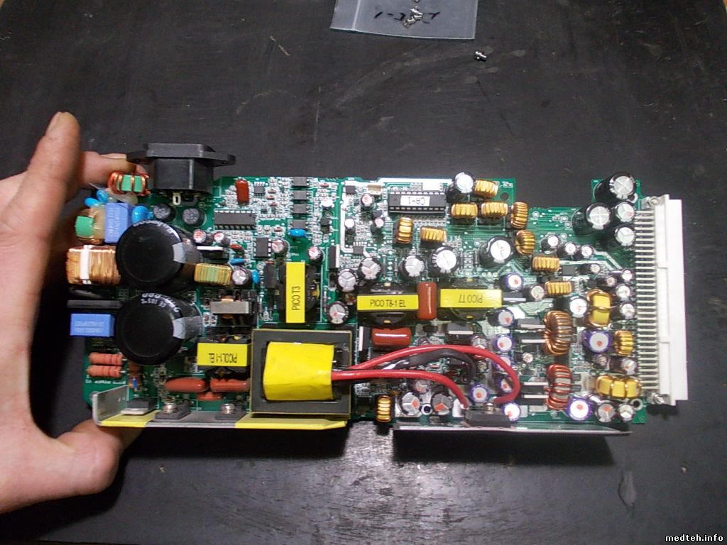

Кто сталкивался подскажите, при включении подсветка клавиатуры мигнет и похоже БП уходит в защиту, просмотрел платы в том числе БП (pstek PST-005) "палёного" нет, прозвонил кондёры по питанию явных коротышей нет. Может кто знает как на столе запустить только БП, каким сигналом?

snake64Дата: Пятница, 16.Янв.2015, 13:03 | Сообщение # 16
У вас сообщений: 43
panov-omsk, можно поинтересоваться - проблема была решена?
Просто у самого такой же аппарат стоит, почти с такой же неисправностью.
И ещё, чтобы его запустить нужно не только подать сигнал, но и нагрузить выходы. Это же импульсник, а просто так без нагрузки его "спалишь".

Проблема не решена (стоит), надо найти сигнал на включение. Спалить надо ещё умудриться - он и так в защите стоит (не включается), плюс нагрузочные резисторы обычно присутствуют на плате БП, из-за специфичных разъёмов кросс-платы вынести из корпуса для измереия - проблема. nea

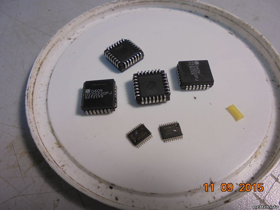

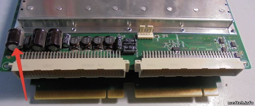

Так и есть! КЗ по питанию микросхем выходных ключей -97Vdc, выдёргиваю плату Front End (FE Board), сканер включился и загрузился, только пишет, что нет датчиков, но это и понятно.
Попытаюсь вычислить коротыши и сдуть неисправные микросхемы.
Где найти эту плату, и где гарантия, что после замены на исправную не перегорит новая?
На что ещё стоит обратить внимание?
yblod5Дата: Воскресенье, 13.Сен.2015, 13:47 | Сообщение # 20
Сервис-инженер
...вытащил, поддал на кандёр платы вольт эдак 50 со стороны. Горячие ключи 4 шт.и пару вздувшихся микросхем сдул феном..
Аппарат штатно загрузился. На экране сектор с четырьмя тёмными лучами(конвекс). Менять плату однозначно. Но может возникнуть та-же неисправность, как вычислить первопричину?
Далее прошу совета.
Весьма распространённый дефект-обрывы и кз кабеля датчиков и их разъёмов, но я не разу не встречал чтоб из за этого горела оконечная плата, как правило менялся датчик и всё работало.

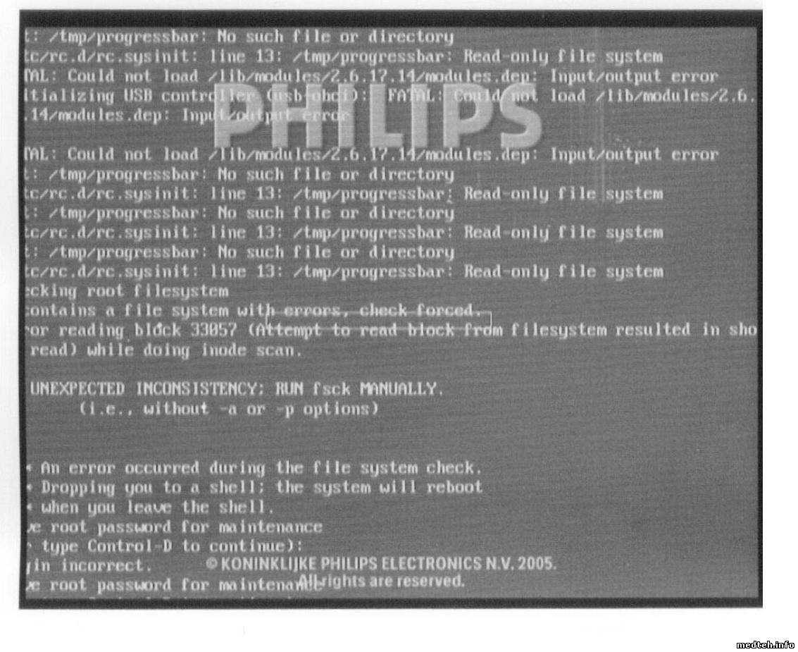

AlexiumДата: Среда, 18.Май.2022, 22:23 | Сообщение # 21
Здравствуйте, коллеги!
Мне нужен образ/установочный софт HD3 ветеринарный версии 2.01 или новее. На родном жёстком диске появились нечитаемые сектора в большом количестве, аппарат перестал загружаться. Ddrescue я всё что можно вытащил с диска, перенёс на новый диск, аппарат загружается, но не работают некоторые функции - нет доплера, не сохраняет картинки и т.д.
