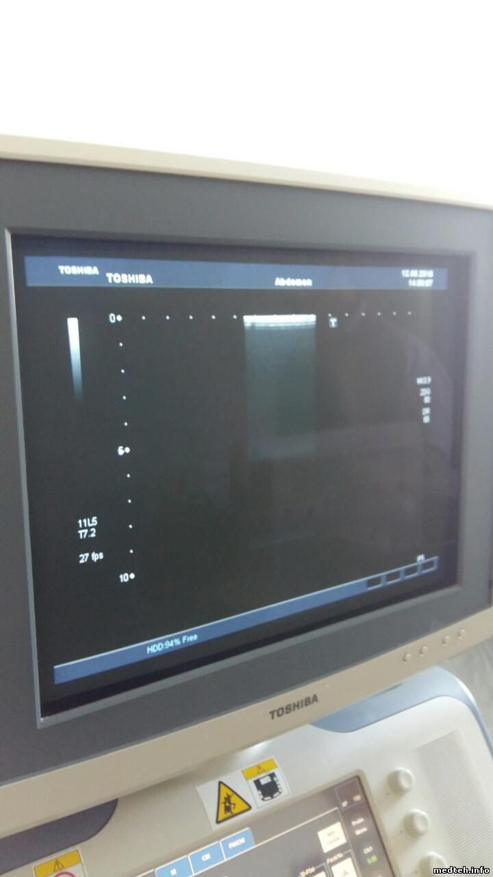

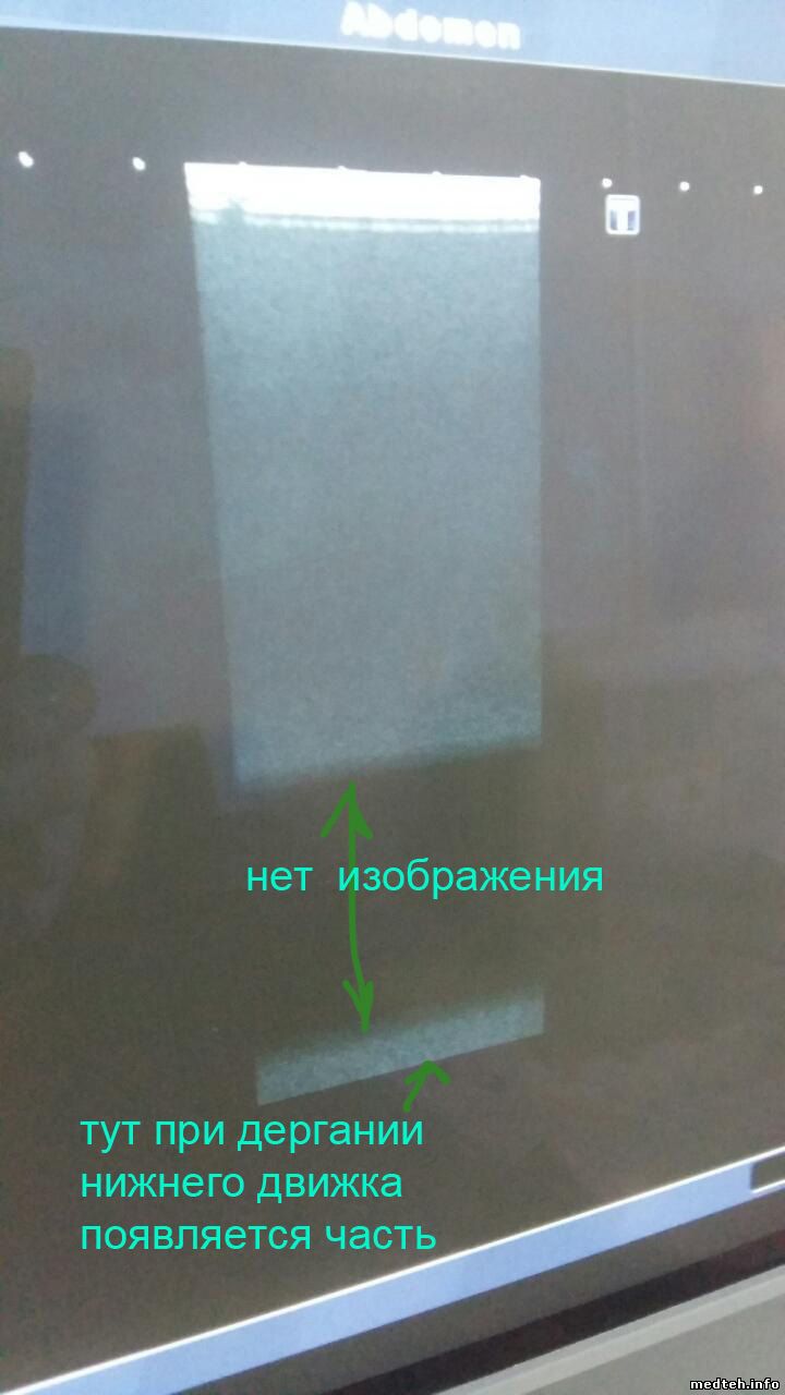

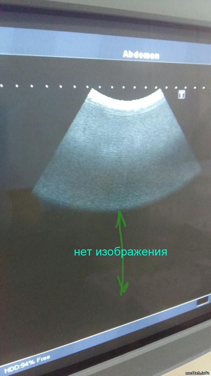

Injener761Дата: Пятница, 13.Май.2016, 10:26 | Сообщение # 7
Сегодня посмотрел, странность еще выражается в том что на линейном датчике нижний движок выдает недостающую картинку внизу, а на конвексе как бы не старался с манипуляциями - нижний движок уже ничего не выдает. Фото прилагаю.
olko13Дата: Пятница, 13.Май.2016, 11:26 | Сообщение # 8
У вас сообщений: 825
Львов
А не пробовали вскрыть панель управления и тестером проверить работоспособность потенциометров.

Injener761Дата: Пятница, 13.Май.2016, 11:37 | Сообщение # 9
Цитата olko13 ()
А не пробовали вскрыть панель управления и тестеров проверить работоспособность потенциометров.
Пока нет, для начала анализирую общую ситуацию точно ли в этом дело. Там разбирать муторно. Смущает то, что на линейке движок показывает что не работает, а на конвексе никакой реакции на манипуляции с движками последними тремя нет.

Цитата Injener761 ()
аппарат достался при покупке клиники
- это типа клинику купили с УЗИ аппартом? wink
иногда когда последний движок подергать и чуть наклонить появляется яркость внизу но изображения с датчика все равно нет в нижней части.
- ну так оно до нижней части и "не добивает". Тем более на линейном датчике, который предназначен для небольших глубин и поверхностно расположенных структур.
На мой взгляд - заканчивайте дёргать STC - ненароком что треснет или разболтаете.
Проблема может быть в канале (проводниках) передачи информации от этих регуляторов. Правы коллеги, нужно будет разобрать панель управления и всё проверить - разъемы, шлейфы, на затекло ли что через прорези блока STC? Всё визуально осмотреть, сравнить сопротивления потенциометров - исправных и тех, которые подпадают под подозрение.
А вообще, возможно, понадобиться диагностика с заменой блоков, чтобы не вылавливать тонкие материи в аппарате. Если вы занимаетесь б/у сканерами, вполне себе найдёте блоки для диагностики.
Ну и ... вызов сервисмена. +1. Присоединяюсь.
