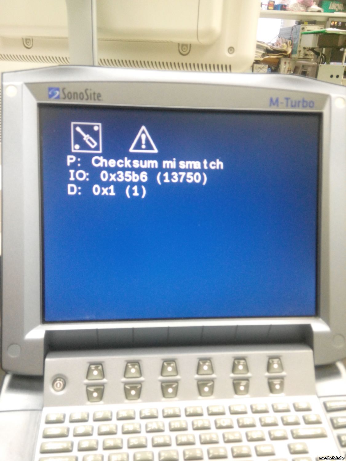

Добрый день,коллеги.
Знает ли кто-нибудь расшифровку кодов ошибок этого аппарата ?
Суть проблемы в следующем.
Аппарат грузится нормально,но работает секунд пять,затем синий экран, код ошибки и рекомендация
обратиться в сервис.
Официалы порекомендовали решать проблему заменой потрохов.

ilya123Дата: Среда, 27.Апр.2016, 13:09 | Сообщение # 6
У вас сообщений: 155
инженер-электроник
dmde тоже пишет ,что место свободно,видимо так и есть.
Подкинул туда чистую сд-карту,аппарат ведет себя точно так же

ilya123Дата: Среда, 27.Апр.2016, 13:40 | Сообщение # 7
инженер-электроник
Да вот пока ни чего интересного на CD карте не увидел.
Карта на 8 Гиг,одна. Один раздел, семь гигабайт ,содержит базу данных пациентов (40 Мб) остальное чисто.
Оставшееся место винда видит как не размеченную область.
Линукс тоже не видит файловую систему.
На всякий случай посекторно снял образ Ghost.
Сообщение отредактировал ilya123 - Среда, 27.Апр.2016, 13:41
sprutvДата: Среда, 27.Апр.2016, 15:20 | Сообщение # 8
У вас сообщений: 197
узи
самара
илья123 слушай извини сразу не обьяснили это просто типа жесткого. внутренней памяти мало вот на всех соносайтах и используется в таком виде кеш.
sprutvДата: Среда, 27.Апр.2016, 15:26 | Сообщение # 9
узи
самара
тебе материнку менять либо ее делать. нужен осциллограф. и смотреть по контрольным точкам. мы восстанавливали только цепи питания. можно поменять процессор контроллер память плисы но прошивками американцы не делятся. поэтому проще поменять материнку.

ilya123Дата: Вторник, 20.Дек.2016, 12:55 | Сообщение # 11
инженер-электроник
У этих аппаратов гарантия 5 лет ! Нам потроха задаром заменили без проблем. Достаточно
было одного звонка в московское представительство.
